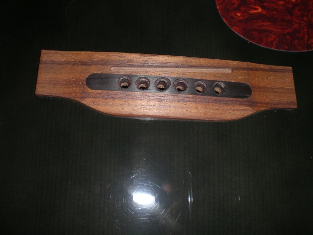

Voila le soucis sur le chevalet ajustable d'une queens de 30ans dont 25 dans un grenier:
Sauf que j'ai réussi a retirer le chevalet qui ne tenais que par 3 points et sur du vernis.
J'ai poncé le dessous (on voit bien la petite fente)
Je me demandais si l'histoire de recoller la fracture et de combler ces trous par un mélange pouvez être la solution (je pense que je vais me faire caribouter vite fais), sinon si c'est flipot, le seul bois que je possède dans l'immédiat, c'est de l'ipé et je n'ai jamais fait de flipot....
Remarquez, ca serait l'occasion, mais je voudrais pas flingué son chevalet, ni en changer (pour le coté vintage).
Qu'est ce qui serait pas trop risqué/compliqué ?
Merci

Vu l'état préhistorique du chevalet, je le referais, par ailleurs, tu a modifié son assise en ponçant le dessous donc a moins d'y refaire une semelle tu risque fort d'etre obligé de faire comme ça. Quand au coté vintage,la reproduction ira surement plus vite que la réparation. Attention au nettoyage de la zone de collage (vissage... :malade: ) du chevalet afin de ne pas te rajouter de travail par rapport a ce que tu a déja fait.
Le travail de jefrun est très bien et tu peux très bien faire la même chose avec de la patience et de la méthode.

aymaleo a écrit :Vu l'état préhistorique du chevalet, je le referais, par ailleurs, tu a modifié son assise en ponçant le dessous donc a moins d'y refaire une semelle tu risque fort d'etre obligé de faire comme ça. Quand au coté vintage,la reproduction ira surement plus vite que la réparation. Attention au nettoyage de la zone de collage (vissage... :malade: ) du chevalet afin de ne pas te rajouter de travail par rapport a ce que tu a déja fait.
Je vois même pas comment les marques autour des pin bridge ont été faites! couteau de cuisine non ?
Je vais me laisser tenter par le superbe boulot qu'a fait jefrun.... ça me fout un peu les gratons mais bon....avec un petit bout d'ipé ca devrait le faire

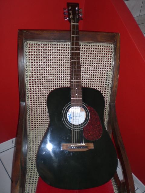

Ok c'est parti,
1) Presentation Generale de la bete
2) Le modele
3) La tête en détails
Meca HS et superbe cache truss rod en plastique
4) Le manche en détail Radius 12"
Sillet cassé
Incrustation en Plastique + Touche Palissandre fatigué + Frettes usees
Binding casse
Talon rogné
5) Le corps - exterieur
Chevalet ajustable fêlé + se decolle
Multiple rayure sur le corps - Vernis trop léger a mon gout (on vois trop les fibres du bois)
Rosace trop simple+Binding plastique crème a changer
Pas de bouton de sangle
6) Le corps - Intérieur
Une "brace" craquée a recollé
La Semelle du chevalet ne semble pas trop avoir souffert
Y a du boulot, j'ai pas trop de contrainte de temps de la part de la propriétaire, et elle semble même ok pour les travaux d'embellissements proposés (changement des inlays par de la MOP, bindings manche et corps B/W/B, voir remplacement du "je sais pas comment ca s'appelle le truc en forme de damier qui traverse le derrière de la guitare " par bois plus clair et binding B/W/B par exemple)
Voila, pas d'autres photos pour l'instant.... Maintenant est ce que cela vaut le coup d'en faire un sujet a part, pourquoi pas...a vous de voir
Merci pour vos avis

Un format om , c'est pas commun
J'ai du mal a voir les matériaux sur les photos
Table massive (on sait jamais) ?
Le frettage a l'air bien ignoble : est ce que la touche est massive , ou est ce un un placage sur du bois tendre ? (et oui , ça existe)
La barre de réglage fonctionne ?
Le renfort de chevalet est a renforcer

Meeck a écrit :Un format om , c'est pas commun
Désolé pour la qualité des photos mais c'est mon teéléphone.... je vais me prendre un petit compact rien que pour ca.
Comment puis je savoir si la table est massive ?
Format OM ( c'est comme les 000 ??)...mmhhh peut etre, chuis pas un spécialiste des acoustiques mais j'avoue que la forme me change positivement de mon ancienne Ovation CC24, elle qu'elle tombe plutôt bien pour moi (chuis pas grand, 1m75 au mieux).
Frettage... l'est tout cradingue, mais il a le mérite de pas emporté de morceaux de barbaque. Comme de toute façon les inlays sont a changer par du vrai MOP, et les crevasses a poncer, donc je retire tout et je refait la touche, les incrustations et les frette(dés que StewMac m'aura livré mes limes)
La touche semble être massive, on voit au travers de l'incrustation semi transparente du palissandre.
La barre fonctionne (sillet en OS sur support ALU, mais pas présent sur les photos) il manque une vis... Je suis d'ailleurs surpris car le principe c'est que l'on visse une vis pour regler la hauteur et c'est la rondelle qui appuie sur le chevalet. J'aurais penser qu'il y avait au minimum des inserts métallique dans le chevalet pour pas "tasser" le bois et laisser des marques (un peu comme un TOM)
Qu'appelle tu le renfort de chevalet ?

Comme tu dois t'en douter , cette gratte est pour le moins pourrie , donc tu peux te lâcher sans avoir peur de faire baisser la côte :mrgreen:
Un truc a voir avant tout c'est de voir si les cordes ne sont (n'étaient) pas trop hautes ; et que la barre de réglage fonctionne encore (celle dans le manche , pas le machin merdique qui est sensé régler la hauteur au chevalet-machin merdique que tu peut tenter de supprimer et remplacer par un simple sillet en os-)
Pour le renfort de chevalet , juste le re-renforcer par une petite plaque en bois dur a re-pércer (sans faire d'éclat=prévoir un martyr a fabriquer en même temps que la plaque)
On voit si la table est massive au niveau de la rosace
Si tu remplace les incrusts , ça veut dire défrettage/refrettage dans la foulée .
Pour la touche massive tu peux t'en assurer au niveau des filets manquants ou du sillet de tête (a refaire aussi)

Des news...
J'ai recus mes pin bridge et mes mecas..... bon lorsque j'ai essayé d'en mettre une, mais le diamètres des mecas est un peu plus large que l'original.... donc je vais aléser un peu.
Puis en regardant l'ensemble et de plus prés, je me dis que je lui redonnerais bien une autre forme a cette tête (actuellement forme MARTIN). Je voudrais me rapprocher des tête LAG electrique (comme ma Roxane, pas les modèle acoustique tramontane).
Est ce que ça peux influencer sur la solidité de la tête si je râpe légèrement les bords et le haut de la tête + un filet , sachant que je garderais quand même l'alignement des trous comme ils sont fait actuellement (donc elle sera pas en flèche).
Avant :
Après :
je souhait mettre un filet du manche jusqu'à la tete
