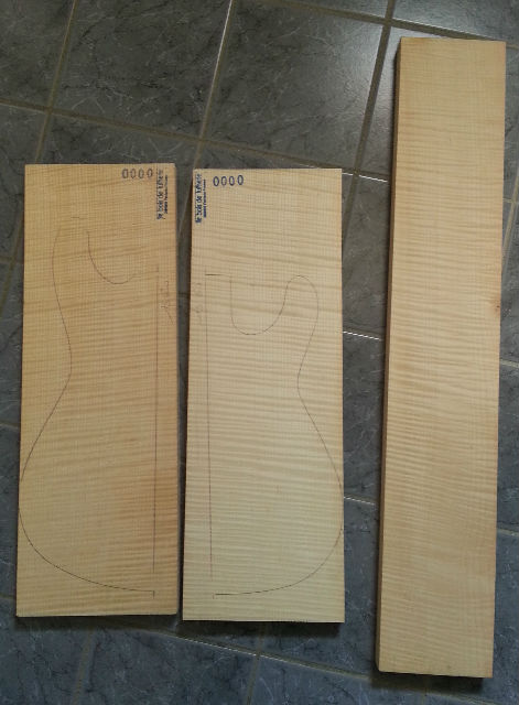

Mais je crois qu'elle est pas prête de voir le jour, en faisant le tour de mon bois, je me suis aperçu qu'il serait plus judicieux pour moi de commencer par celle-ci (que j'avais juste posté dans les idées et dessins)
J'ai déjà de quoi faire la table et le manche alors que l'autre, je pars de 0 (pas sûr que la planche soit assez longue pour une tête rapportée en fait).
Il faudra juste que je change la finition, du noir opaque sur du bel érable ondé, c'est abusé, donc pour garder l'esprit, j'essayerai d'avoir un noir translucide
Et en attendant, j'ai une basse et un lapsteel sur le feu, l'hiver va arriver vite, et comme je bosse dans mon garage, ça attendra probablement l'année prochaine
