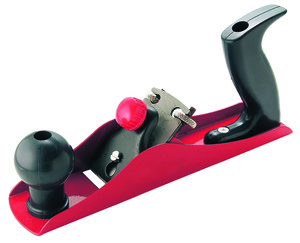

Bon, c'est à désespérer, avec le même réglage, soit je fais de la poussière, soit je plante.Jaha a écrit :Merci, je vais tester ça et je vous dis ce que ça donne
Bon faut dire que c'est du rabot cheap en tôle pliée alors je m'attends pas non plus à des miracles. La remarques concernant l'orientation du biseau va peut être m'aider...
Re: Exercices simples d'initiation aux outils manuels
Fais voir à quoi il ressemble ce rabot .
- Messages : 17640
Oui, fais voir le rabot. Mais ça sent quand même pas mal le fer pas affûté.
- Jaha
- Teletubbie : membre puni
- Messages : 4734
Quand je dis cheap, c'est cheap :mrgreen:
- Messages : 17640
Ah oui OK, laisse tomber, achète toi un vrai rabot et jette celui-là. Tout est pourri avec ceux-là, du fer jusqu'aux poignées.
- Jaha
- Messages : 4734
oui c'est bien ce que je pensais aussi :mrgreen:
- Messages : 17640
Ces merdasses sont aux vrais rabots ce que le papier "silex" marron est au vrai bon papier de verre, pour te donner un ordre d'idée. De l'argent foutu en l'air et un truc incapable de faire convenablement ce pour quoi on l'a acheté.
- Jaha
- Messages : 4734
ouais, ça coute pas bien cher, j'ai du l'avoir à 6€
je pense que je vais quand même récupérer les poignées pour mettre sur une cale à radius, ça peut faciliter la prise en main
