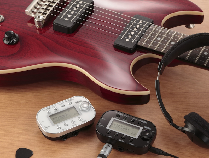

par exemple ça comme préamp/multieffet:

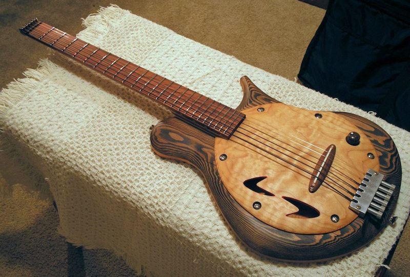

par exemple ça:
mais ça c'est beau aussi !:

- enceintes rechargeables par mini usb => trouver le moyen d'avoir une prise USB sur la guitare pour les recharger
- idem pour le preamp il a un mode batterie et un mode usb, et l'usb permet de recharger la batterie.
- Voir comment ouvrir le preamp pour faire les branchements directs: sortie guitare=> premap => enceintes
- voir la possibilité de conserver la prise casque du préamp, vérifier que ca supprime la sortie enceintes
- voir la possibilité de sortir en direct sur une prise jack classique pour jouer sur un ampli, en désactivant l'autre circuit dés qu'un jack est branché...

Je me résumerai à dire qu'entre les deux bases de design, je choisis la deuxième sans l'ombre d'une hésitation

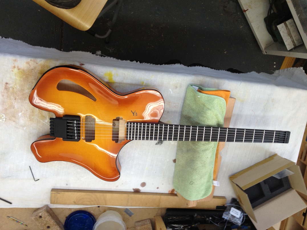

Je trouve un truc comme ça, nettement plus sympathique

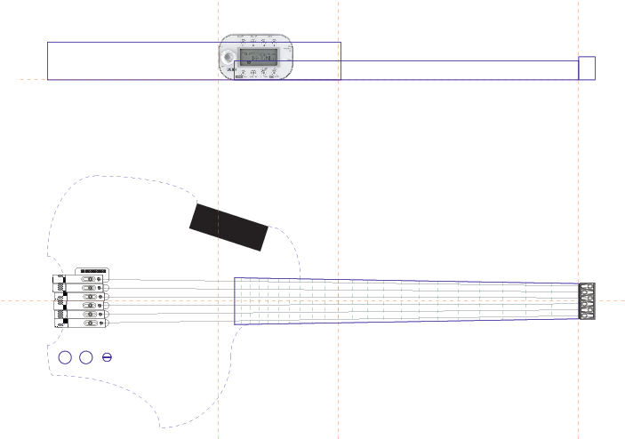

Attention pour le design, c'est un manche au diapason 22,5, donc super petit.
je vais vous faire une photo asap de la duosonic, mais petit diapason ET manche Headless = corps tout petit...
Donc les proportions d'un corps banal (ton truc tout bête là Jaha :-) ) à mon avis ça le fait pas.
je vais essayer de faire des calques du corps de la Duosonic pour comparer et avoir une idée de tout ça...

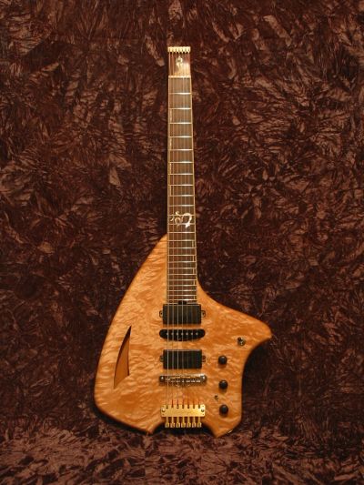

ca je trouve ça assez beau, et plus on en regarde, plus on s'habitue à ce type de design
un compromis intéressant:

ce que je veux dire, c'est que si mon manche est au diapason 22,5 (c'est petit ! ) et avec un système headless comme le strandberg, la longeur total de la guitare fait dans les 65 cm...
Donc si tu fais un ratio pour avoir quelque-chose d'harmonieux, il faut que la hauteur soit réduite aussi fortement.
De plus, avec le système headless, le corps (comme je le vois avec le système strandberg) s'arrête juste après les pontets... et non 10-15 cm après sur une guitare normale...
Mais je vais faire des croquis parce que là c'est pas facile à exprimer... et c'est comme les gouts et les couleurs...

Autre question : ton plan, tu l'as fait avec quel logiciel ?

Celle-ci est superbe.

@36seb: J'utilise Adobe Illustrator parce-que je l'ai et que je sais un peu l'utiliser pour mon job.
