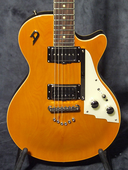

Ça choque pas plus que ça, j'aime bien le chevalet telecaster avec un double!
chez fano ils le font mais avec des micros simple en bridge.
Les cordes traversantes c'est même plutôt classe et y a d'autres solutions!
Regarde chez dues :
Sinon dans le genre tu met un Hardtail pour les cordes traversantes et le micro avec un contour habituel.
http://i666.photobucket.com/albums/vv30 ... 56/173.jpg
Regarde chez dues :
