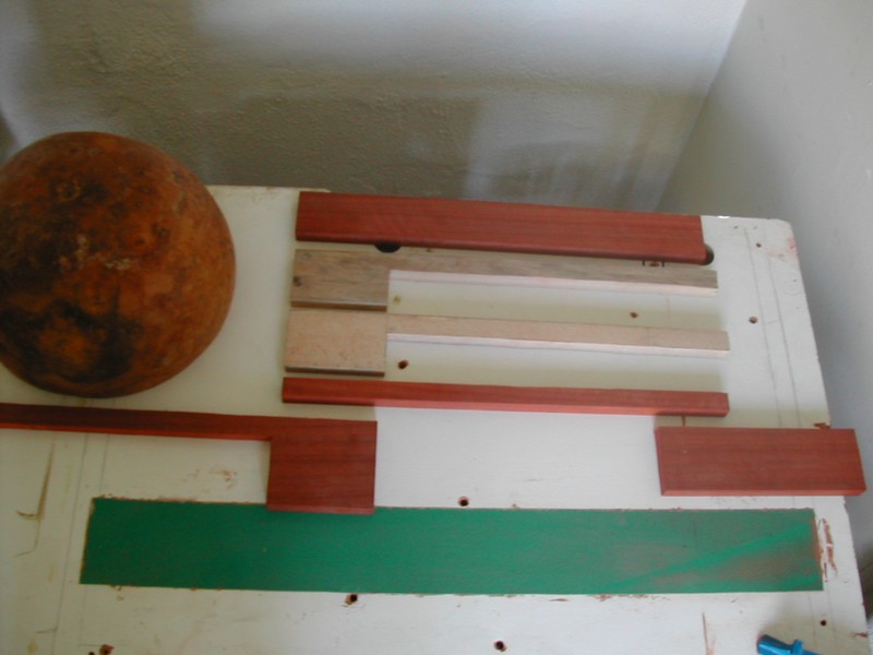

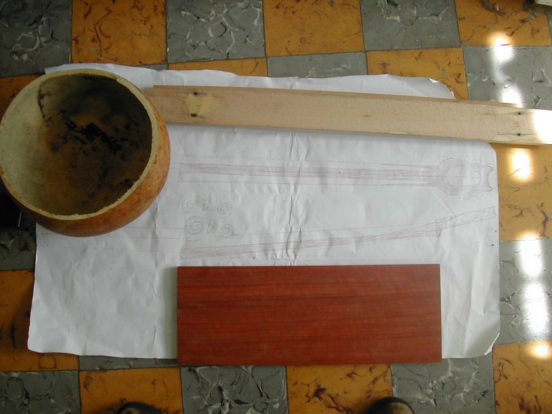

Et comme il me reste une grosse calebasse.. C'est partis ! Je vais tenter un genre de violoncelle façon gourd-banjo.
Alors là j'ai pô prévus de sculpté tout bien et tout comme j'avais fait pour ma gourd-banjo. C'est juste un essai. Si le son en vaut la peine je graverait pitêtre un pitit truc sur le talon histoire de dire mais à l'origine c'est juste un essai.
En bois j'ai pus trop grand chose. Me reste une planche de padouk 500x185x20mm et je prévois de combler se qui manque avec des planches de hêtre un peu moisi par endroits (vieille table de jardin vermoulus tombé en ruine, j'ai mis du xylophéne sur mes planches hein !) :
Dans mon idée la touche serait en padouk, ainsi que la tête, le renfort de manche et la "queue" (la barre qui traversera toute la calebasse).
Aprés la scie sauteuse voila les différents morceaux :
Maintenant commence la longue et interminable tache chiantissime quand on a ni dégau ni calibreuse, juste une "table à poncer" :
le dégauchissage en vue du collage !

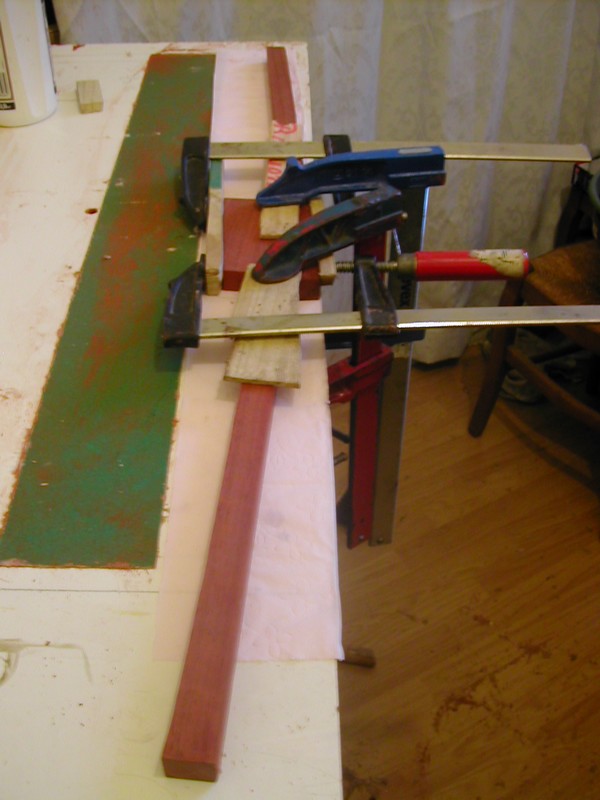

J'ai lus que le padouk était gras et qu'il fallait le dégraisser à l'acétone avant de le coller. J'ai donc verser de l'acétone où je voulais coller puis j'ai essuyer avec du PQ. J'espére que ça suffira !?
J'ai commencer à coller le renfort à la queue :

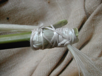

Mon première essai d'archet était trop lourd. Mon second plus simpliste :
Ne permettait pas de régler la tension du crin.
Mon troisième fait encore bricolo mais il devrait faire le job. Les crins sont serré grace à une vis et un insert. Le bec est collé et une autre vis utilise les 2mm encore libre de l'insert :

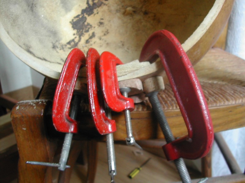

Les renforts sont arrivé en masse.
Ils ont faits tout le tour du périmétre et sécurisé toute la zone.
Tout avec des petit bout de calebasse c'est pratique. C'est bien solide. Parcontre faut les ajuster un à un au papier de verre mais c'est pas la mort. Ça se ponce facilement et pis l'intérieur n'étant pas plus dur que du petit sapin on n'est pas à un demi-millimétre prés (le serrage finira).
Pour le son parcontre je ne sait pas si c'est mieux ou moins bien que la "bouche" soit rigide. On verra...
