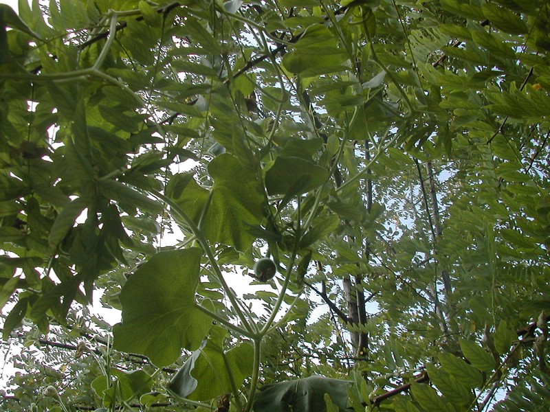

J'ai des calebasses qui poussent dans le jardin. Ca y est je viens d'avoir des débuts de fruits.

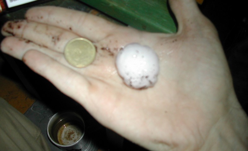

C'était pas gagné car ya deux semaines ont à une 20 minutes de grêle, sur la fin des grêlons gros comme des demis balles de golf, les plants ont bien ramassé !
( c'est une piéce de 50 centimes à cotés)
Pour l’instant les fruits sont rikiki (cherchaient bien, en plissant les yeux, au centre !) :

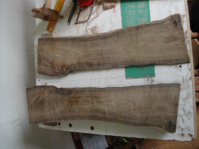

Pour le manche j'ai du zebrano, la touche du noyer et la table d'harmonie (si pas banjo) le même noyer. J'ai commencé à scié une planche fine pour la table, ça n'a l'air de rien mais avec l'arthrite au épaules j'en ai chié quand même, je m'y suis repris sur 3 jours :

Il est pas dégueu ton noyer...
Tu es sûr qu'elle est bien affûtée ta scie ? Et bien avoyée aussi ?

36seb a écrit : Tu es sûr qu'elle est bien affûtée ta scie ? Et bien avoyée aussi ?
Aucun des deux je crois :green:

C'est pô faux.
L'avoiement je sais pas trop comment m'y prendre. C'est vrai qu'il pourrait être un peu mieux mais y pourrait facilement être beaucoup plus pire aussi, du coup je préfère pas y toucher.
L''affutage dois dater de deux ans. Je me dit souvent qu'il faudrait ..et pis je fait avec en me disant "plus tard" :sif:

Oktave a écrit :C'est pô faux.
Un bout de tôle épaisse avec un coup de scie à métaux dedans pour faire une entaille fait très bien l'affaire :wink: Et tu check l'alignement des dents en regardant ta denture comme quand tu tiens un fusil, en n'ouvrant qu'un oeil.
Oktave a écrit : L''affutage dois dater de deux ans. Je me dit souvent qu'il faudrait ..et pis je fait avec en me disant "plus tard" :sif:
C'est con parce que ça prend 5 min au tiers point, et tu en aurais gagné un paquet, de minutes, pour refendre ton machin :lol:
