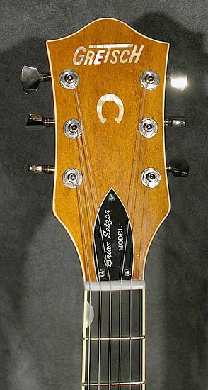

J'ai effectué ce plan à l'aide d'une image trouvé sur Google et les mécaniques me posent problème (dû à l'inclinaison de la tête). Comme vous pouvez le constater, les boutons sont décalés par rapport au trous et la corde de mi aigüe dépasse de la touche. Comment conjuguer mon plan avec cette inclinaison et l'épaisseur de la tête (je pense que cela doit jouer également)?
Pensez-vous que il y a trop de longueur entre le sillet et la tête? L'image de base de ma tête était une guitare avec floyd et sillet bloquant...
Je trouve les chanfreins des cornes assez disgracieux (c'est mon premier dessin vectoriel); la solutions serait de la modifier à la main une fois le plan imprimé... Bonne idée ou impasse?
Enfin, je n'ai toujours résolu mes problèmes concernant le tom et les cordes traversantes (Cf mon précédent post)
Merci.

j'en dis surtout qu'il manque un plan de profil, surtout avec un TOM

Pour ton problème de corde, si tu peux pas décaler l'emplacement des mécaniques en laissant tel quel, soit tu modifies le contour de la tête , soit tu adaptes la largeur de la touche (et du manche aussi forcément).
Je pense que simplement décaler le bord inférieur de la tête de 3/4 mm (ou redessiner un peu la courbe) devrait suffire en repositionnant un peu les mécas. Après faut vérifier que les proportions restent cohérentes.
Pour le reste voir le message de Jaha

C'est vrais que l'on a coutume de débuter la tête juste après le sillet.
Pour ce qui est de la corde MI aigüe : c'est le sillet qui maintien les cordes à leur place... Le chemin des cordes sur la tête ne doit pas être rectiligne. Celà peut être carrément en éventaille. (comme sur une Gibson V)
Ton dessin est une base... Tu peux toujours l'adapter lors de la réalisation de ton projet

Je ne vois pas ou tu es allé chercher ça?gema1831 a écrit : Le chemin des cordes sur la tête ne doit pas être rectiligne. Celà peut être carrément en éventaille. (comme sur une Gibson V)
Plus tu dévies de la ligne droite et plus l'accordage devient aléatoire (je ne parle pas du reversement de tête). Dans l'absolu, la ligne droite reste la meilleure solution

Bien d'accord avec toi, mais je dis juste à notre ami que ce n'est pas 'nécessaire'. Sur une Explorer ce n'est pas droit non plus.Jaha a écrit :Oui mais plus tu dévies de la ligne droite et plus l'accordage devient aléatoire. Dans l'absolu, la ligne droite reste la meilleure solutiongema1831 a écrit : Le chemin des cordes sur la tête ne doit pas être rectiligne. Celà peut être carrément en éventaille. (comme sur une Gibson V)

il me semble qu'on parle d'angle 'gauche/droite' et non pas 'haut/bas'... Mais je me trompe peut-être...Junah a écrit :Dans l'absolu oui, mais en pratique je n'ai pas trouvé d'exemple d'électrique avec toutes les cordes sans angle du sillet aux mécas.
Re: Première guitare: superstrat baritone - Ebauche de plan
Je pense avoir bien compris (?)
Exemple d'alignement quasi parfait
Exemple le plus courant, enfin il me semble, en éventail
Si on parle bien de la même chose, avec les 6 mécas en ligne c'est possible, avec les mécas en 3x3, je ne connais pas d'exemple.

Ca se fait très bien mais les mécaniques ne sont pas en face des deux cotés
Ah oui ok, merci pour l'exemple !
