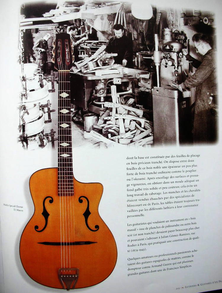

pour la table massive c'est sur :wink: ,le fond et les eclisses en ctp pour une production serie en moins cher ça se comprend
trouvé sur le site Di Mauro
http://www.di-mauro.fr/Images/articles% ... /art36.jpg
quoique en faisant une forme moule contre-moule et en partant de placage genre 0.6 mm avec un peu d'eau ,de colle, de vapeur , et un peu de pression (pour le pan coupé rajouté de la persuasion :lol: ),ça peut remplacer le cintrage sans problème
