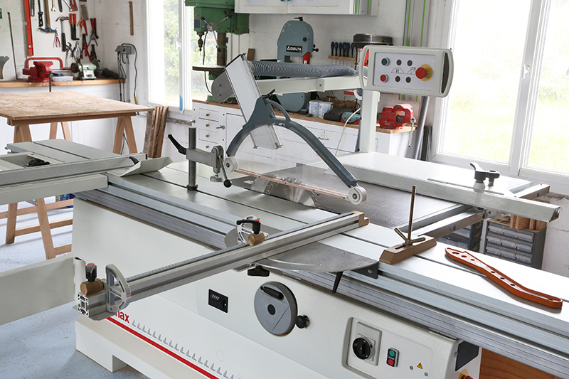

Je n'ai pas retrouvé de photo de la scie sous table qu'ils ont, mais en gros ils ont une protection (un capot) qui se fixe sur le haut du couteau et qui couvre le haut de la lame. C'est ça que j'avais en tête pour ta modification de couteau.
Donc bien sûr, il faut sortir la lame un peu plus, mais cette protection empêche de mettre la main sur la lame (ex : en trébuchant dans l'atelier) :
Pour les coupes borgnes, on devait enlever le capot ET le couteau diviseur car le couteau remontait très haut, comme sur ta scie.

Ce phénomène de hauteur variable du couteau en fonction de la sortie de la lame est inhérent à ton système d'agrégat, c'est parce qu'il (le couteau) est monté sur un système à parallélogramme déformable pour permettre à la cape de rester horizontale en toute circonstance.
J’avais fait la même chose sur ma scie à format:
Le système de guidage étant différent, le couteau garde en permanence la même position par apport à la lame.
Par contre j'avais préféré refaire un nouveau couteau.
Reste le problème de la cape... La solution: la suspendre en la fixant sur un bras.
