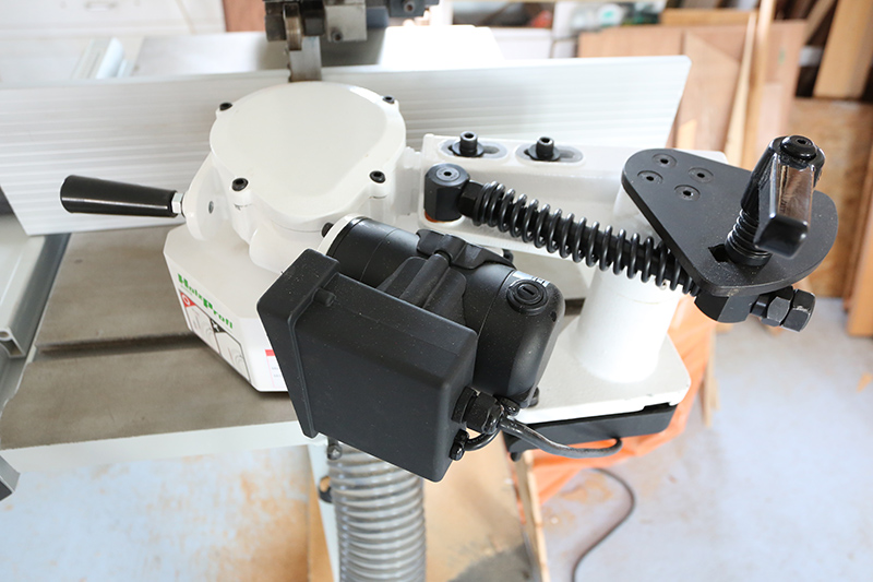

L'appareil est en fonte avec des moulages de qualités, sans crevasse, sans bavure ou plan de joint visibles.
Le carter de réducteur lui par contre en fonderie aluminium. Le moteur d'entrainement est un moteur universel, choix assez logique car il est à vitesse variable. Mettre un moteur à cage écureuil impliquerais une électronique plus complexe et donc plus couteuse (variateur de fréquence).
Le levier en premier plan est également en métal.

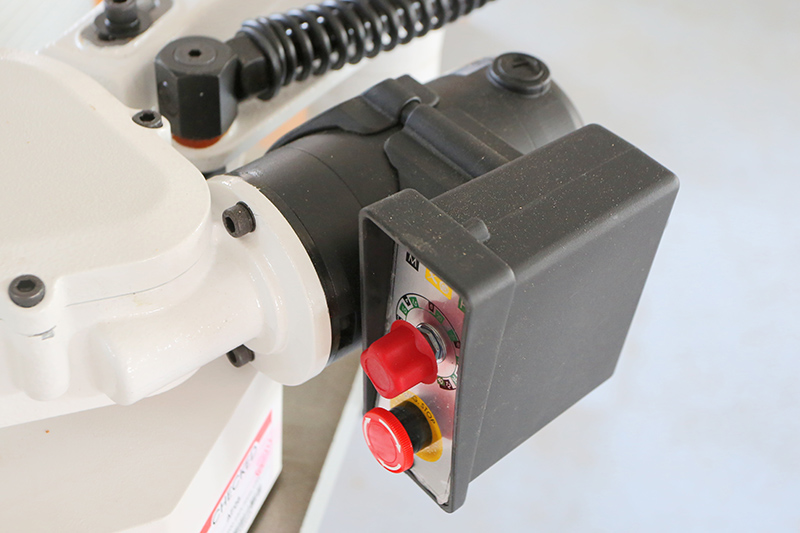

Accolé au moteur, il y a un petit boitier avec les commandes.
C'est un simple potentiomètre qui sert également d’interrupteur. En dessous l’arrêt d'urgence.

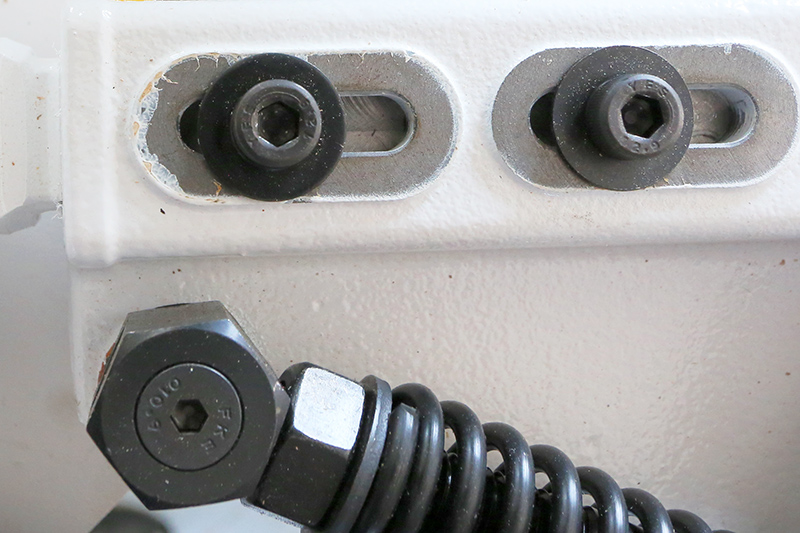

La finition est égale à celle de mes autres machines de la marque, c'est à dire soignée. La visserie est à ce sujet révélatrice, et ici elles sont toutes en classe 10.9 ou 12.9.
Le réglage est simple et intuitif.

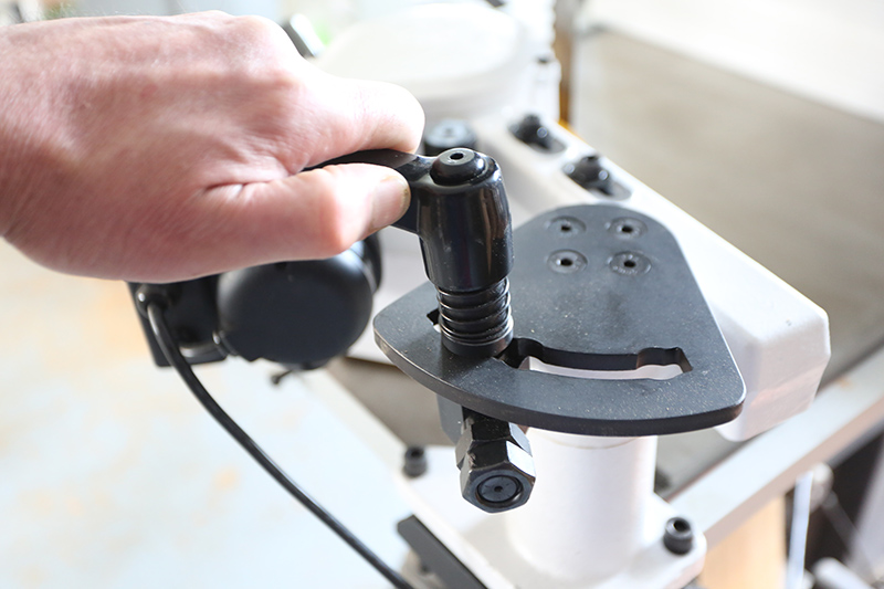

L'ajustage fin de la pression, se fait en agissant sur les écrous situés en bout de la tige filetée.

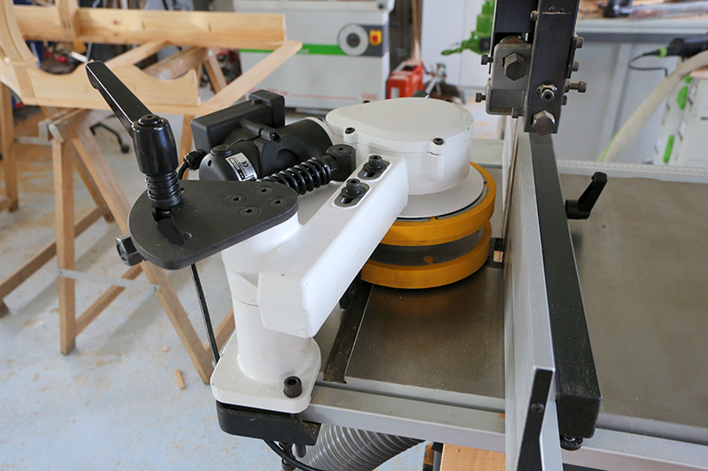

Les galet en caoutchouc au nombre de deux ont un Ø de 200mm par 25mm.
Ils peuvent être positionner comme ici, ou accolés, c'est en fonction de ce que l'on a à faire.
Inutile de percer la table, il est livré avec une plaque qui permet de le serrer dans un angle.

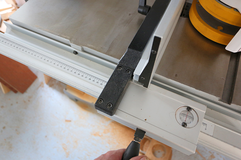

Avec cet entraineur il ne sera pas inutile d'avoir ce guide haut.
C'est une option séparée, vendue par le fabricant de la scie.
Le bras lourd en fonte prends la place de celui d'origine.

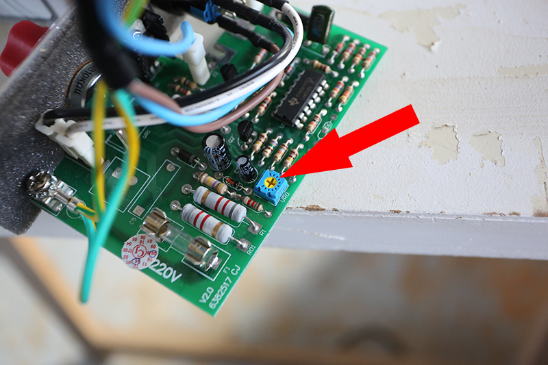

La réactivité de Christophe Jully de Holzprofi France n'est pas une légende! En effet, je trouvais que l'appareil était trop rapide, même à la vitesse la plus basse. Je lui en est donc fait part et quasi dans la foulée, j'ai eu un PDF en provenance de l'usine décrivant la méthode pour corriger ce défaut!
C'est tout simple, il suffit d'agir sur ce petit potentiomètre situé sur le carte électronique.
