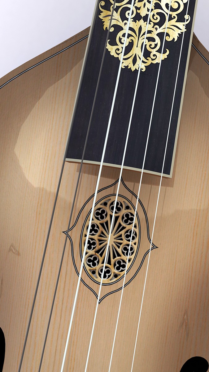

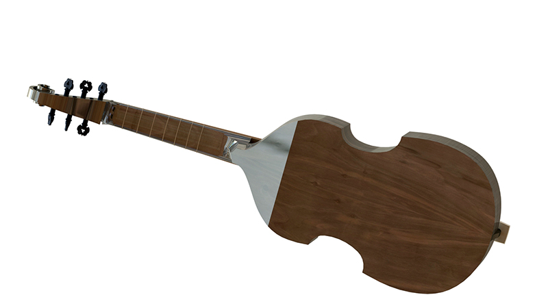

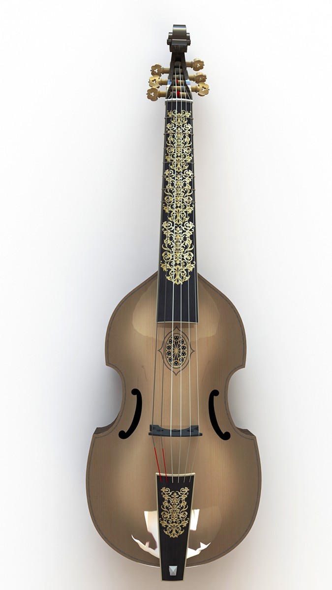

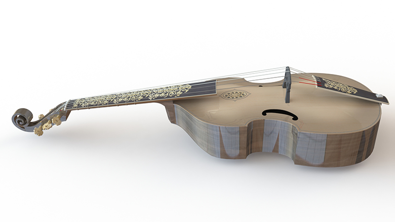

La petite modélisation qui me permet de d'essayer diverses décorations.
Voici à quoi elle devrait ressembler.
Ici avec chevilles en ébène (en buis sur les autres).
La touche est en ébène avec incrustation en citronnier de Ceylan, la rosace avec un nouveau dessin est en buis (a voir si je la dore à la feuille ou pas...).

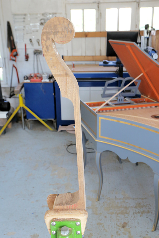

L'ébauche du manche est également chantourné, toujours à la SAR.
Le profil définitif est obtenu en utilisant diverses ponceuses. La surface plane qui recevra la touche, a été au préalable dressée à la dégauchisseuse .

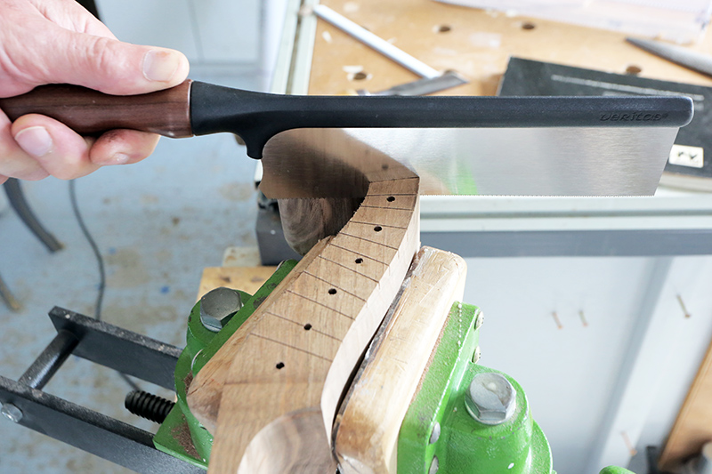

La technique est toujours la même, j'enlève des quartiers de bois à la scie à dos...
... et je termine au ciseau.

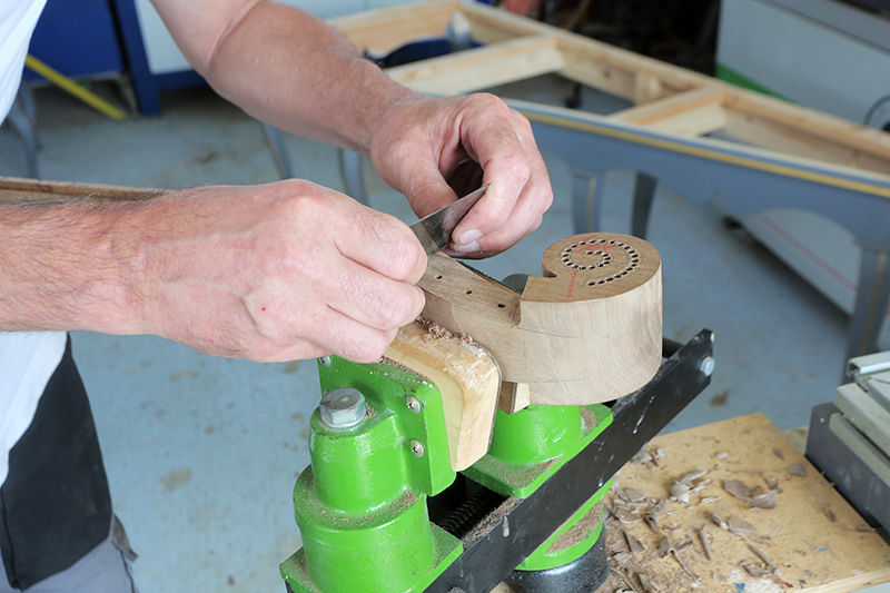

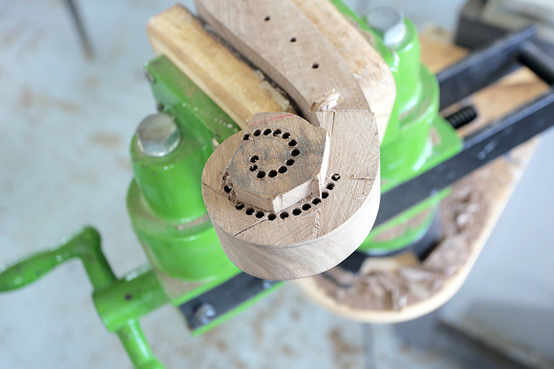

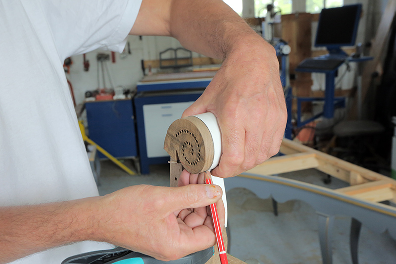

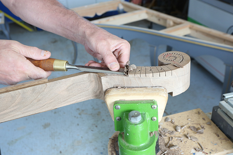

Hormis sur certaines viole de style italien reprenant la forme de violoncelles,
les violes ont traditionnellement des volute ajourées.
Contrairement à ce que je peux lire ici ou la, il s'agit ici d'une véritable volute! qui vient en prolongement du chevillier. Ce qui est décrit comme une volute sur les guitares, correspond pour moi au chevillier... Voila pour la sémantique!
Cette sculpture n'est pas facile à réaliser, notamment la partie évidée ou il i a peu de place pour les outils.
J'utilise des gouges et des râpes après avoir réalisé une série de perçages (Voir le post précédent).
Le chevillier est creusé à la gouge, ciseau jambe de chien et ciseaux droits.
A suivre...
