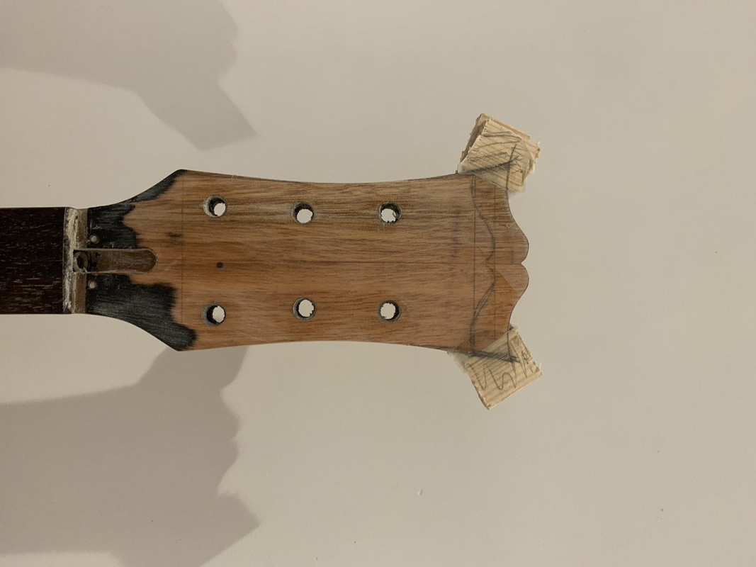

La tête a aussi eu ses petites modifications:
le bas de la tête a été légerment aminci, et pose de flipot sur le haut pour refaire une forme façon gibson en attente des futurs découpes!

En attendant de savoir ce que je fais réellement pour les defonces micro, j'ai avancé sur la tête.
Les flipots ont été poncés et la tête légèrement aminci sur la largeur pour un résultat final dont je suis plutôt satisfait :wink:

Le taf sur la tête est bien réalisé :app: cependant je pense que le simple fait de tailler cette forme direct suivant le trais du bas comme sur cette photo
Krosses a écrit :
Aurais été suffisant..... je trouve que la distance entre les 2 mécaniques du haut et le bout de la tête est trop grand!!!!
