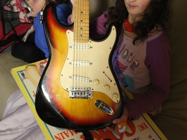

Au début, j'avais une copie de strat en contreplaqué plus ou moins suspect... et là bah c'est un méta-sandwich avec du murier platane, de l'ipé, de l'érable, du laurier, un petit bout de placage de noyer... et un nombre pair de pli (quoique en fait, avec le placage au milieu, pas sur :-))
Et alors, j'ai changé uniquement le bois, les micros sont les mêmes qu'avant (j'avais mis de seymour duncan double bobinage au format simple, qui envoient du steak), repris quelques soudure, changer le vibrato, et le jack...
et bien, le son est monstrueusement mieux, c'est juste énorme, faut que j'enregistre ça...j'ai gardé le manche, j'ai poli un poil les frettes histoire que ça soit mieux, j'ai rien oublié... voyons ça en détail...
Au début bah c'était ça:
