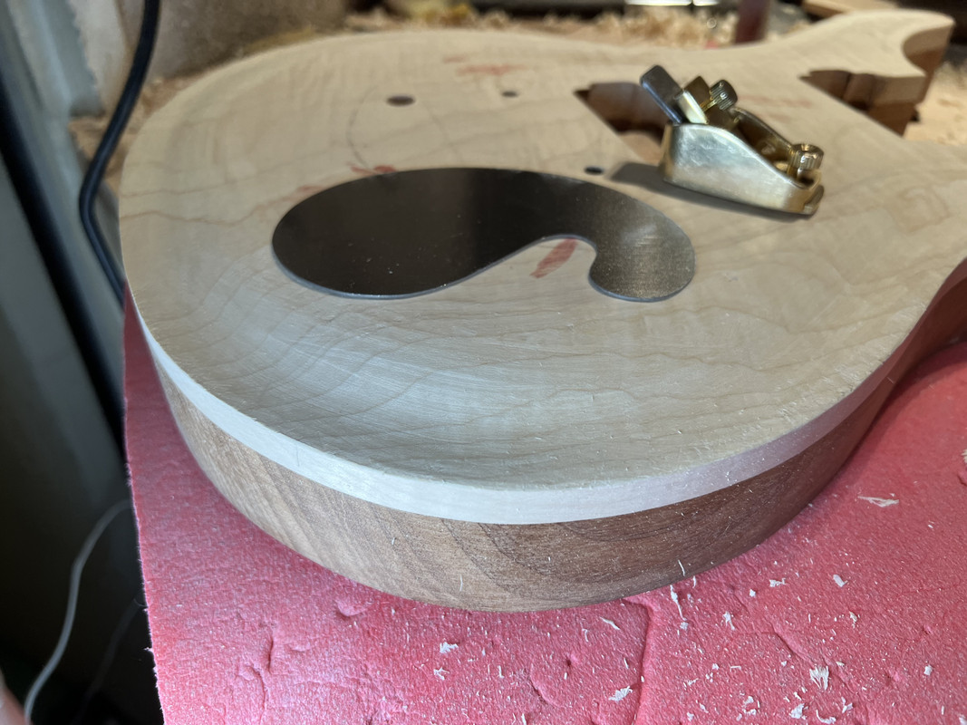

Re: my PRS 22 n°2
Posté : mer. 12 janv. 2022 16:30
par MyPRS22
Merci pour les encouragement, mais la je crois que je vais plutôt prendre des mauvais commentaires.
Cette guitare est pour un copain qui m'a demandé de mettre un tunomatic à la place du cordier chevalet 2 en un typique des PRS.
C'est sur ça casse un peu le style, voire ça ressemble à une basse, mais moi j'exécute
aie aie aie
LA calibreuse calibre, et c'est du pure bonheur, je pensais pas que ça pouvait être aussi utile, et avec le moteur de 0,75 HP, elle ne faiblit pas. ça permet de faire en 3 passes ce que je mettais des heures à fignoler au rabot, mais en bcp mieux. Faut que je fasse un capot, rapport à la poussière
Re: my PRS 22 n°2
Posté : mer. 12 janv. 2022 17:43
par archpat
Avec une aspiration, tes poumons te remercieront !
Re: my PRS 22 n°2
Posté : mer. 12 janv. 2022 20:19
par Mickaël
Le style cordier + TOM, je trouve que ça fait plus LP que basse, mais ce n'est pas moche pour autant.
MyPRS22 a écrit : ↑mer. 12 janv. 2022 16:30avec le moteur de 0,75 HP, elle ne faiblit pas.
C'est une info très importante pour moi car j'ai un projet de calibreuse dans les tuyaux depuis pas mal de temps, et un moteur de 0,75HP et j'avais peur qu'il soit un peu faiblard.
Re: my PRS 22 n°2
Posté : mer. 12 janv. 2022 21:01
par MyPRS22
Mickaël a écrit : ↑mer. 12 janv. 2022 20:19
tu peux y aller, c'est assez confortable. j'ai une réduction 1/2 avec un moteur qui tourne à 2700 T/m. Mon rouleau fait 37 cm de large

Re: my PRS 22 n°2
Posté : jeu. 13 janv. 2022 00:20
par Mickaël
MyPRS22 a écrit : ↑mer. 12 janv. 2022 21:01
Mickaël a écrit : ↑mer. 12 janv. 2022 20:19MyPRS22 a écrit : ↑mer. 12 janv. 2022 16:30avec le moteur de 0,75 HP, elle ne faiblit pas.
Merci pour la précision, mon moteur est aussi un 3000 tr/min.
