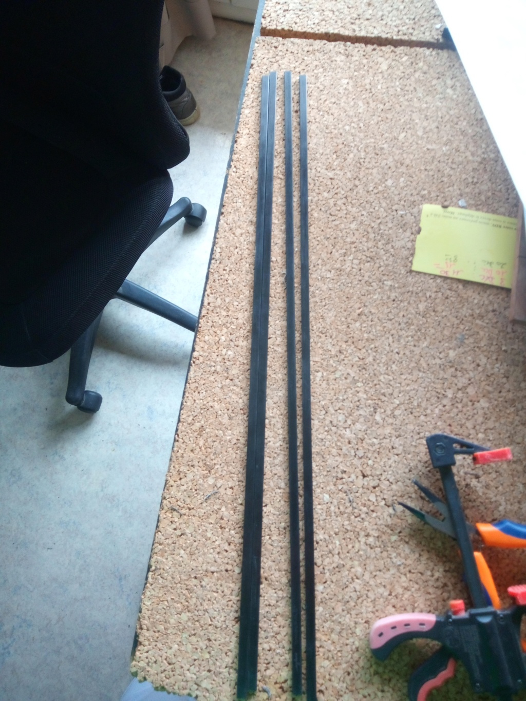

Je viens de commander des renforts en carbon pour un manche assez fin que je suis entrain de faire, je n'ai jamais utilisé ce genre de renfort et j'avais envie d'essayer.
Après réception, je constate que c'est beaucoup plus flexible que ce que je pensais (mes renforts font 6x6mm); voir vidéo :
https://youtu.be/o2XENTKsBcM
Du coup, petite question pour ceux d'entre vous qui ont l'habitude d'utiliser ce genre de renfort : Est-ce que c'est normal qu'ils soient si flexibles ? J'ai presque l'impression que ça ne va pas renforcer mon manche du tout, au contraire...
Merci pour vos réponses !

La section carré en est la cause.
Du 3x6 aurait été plus judicieux

Fais un petit carrelet de 6*6 en bois, et tu pourras comparer la différence du raideur du carbone et du bois. Pas sûr que ton bois soit plus raide dans cette petite section...

A titre indicatif, sur la Vigier Excalibur le renfort fait toute la section du manche, depuis le dessous de la touche jusqu'au dos, c'est à dire un peu moins de 20 mm de haut (pour 6 mm de large) et c'est tellement rigide qu'il n'y a pas besoin de truss-rod.

Intéressant ! En attendant, j'ai commandé des sections de 3x6mm, on va voir ce que ça donne et puis on avisera.

Petit retour d'expérience tant que j'y suis. Bah du 3x6mm, c'est pas vraiment mieux que le 6x6mm. Pour les prochaines fois, je vais essayer de trouver du 3x9mm, ça devrait être mieux.

Quelques petites choses à dire :
1) Les inserts en fibre carbonétique (sorry Dagda) ont l'air de faire leur boulot, même en 3x6mm ça rigidifie bien le manche. Certes du 3x8 ou même 4x8 serait encore mieux, mais d'après mes recherches, c'est quasi introuvable. Et à part faire une commande de plusieurs centaines voir milliers de pièces auprès d'une usine spécialisée, je ne vois pas trop d'autre choix que d'utiliser ce qu'on trouve facilement.
2) Si quelqu'un se posait la question, les fraises "traditionnelles" pour défonceuse n'ont pas de problème pour couper dans ces inserts. Par contre, n'utiliser pas de fraises de bonne qualité, car même si ça coupe, leur durée de vie en sera vite amoindrie
3) Concernant les vibrations, j'utilise de l'epoxy pour fixer les miens dans leurs défonces.
