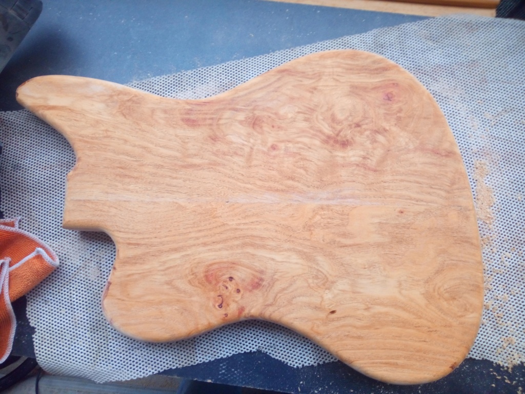

Le corps :
Ayant acheté de quoi faire le manche en décembre, j'ai bossé un peu le corps en novembre.
Fabrication d'un gabarit :
Collage et détourage : (passage d'un linge mouillé pour donner un aperçu des motifs du bois)
1/4 de rond effectué :
Re: Réédit : Inspiration Jagbass 32''
Posté : lun. 23 janv. 2023 09:43
par gema1831
Joli le Jujubier,
TOP!
Je m'installe
