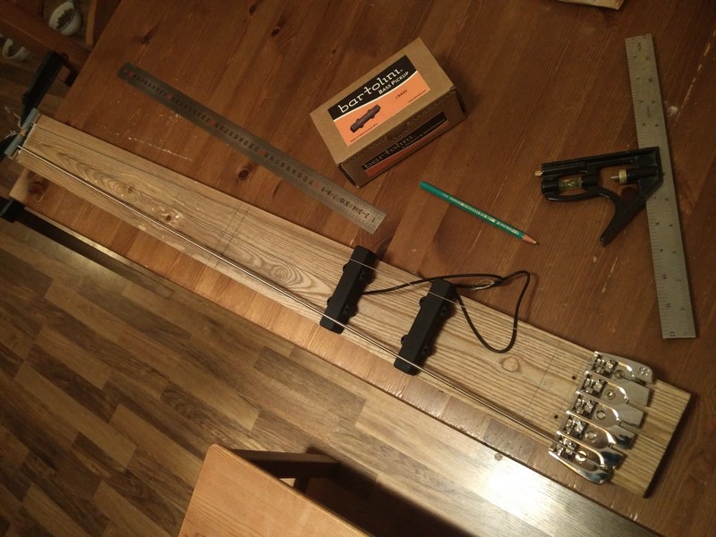

allez hop, maintenant les micros, âpres pas mal d'hésitations, je suis parti sur des jazz-bass bartolini, on verra ce que ça donne! j'ai l'impression qu'avec l'expérience, on peut essayer de tendre vers un résultat, mais pour une première, mon approche sonore est plutôt empirique!
et un petit test avec le cordier et de vielles cordes :
j'aurai peut être pu affiner un poil plus le manche, j'ai 3mm de par et d'autres de mes cordes, mais ça semble pas mal!!
voila, la suite demain, et ce sera la table (pas ce soir, le lundi c'est musique!!)
