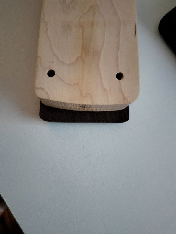

autre question suite au futur positionnement du chevalet il y aura la défonce du manche.
j'ai fait le test sur un morceau de bois, c'est Bon. il faut forcer pour le mettre et pour l'enlever.
Le truc c'est que la forme de la touche (manche 22 cases) ne correspond pas à la forme de pickguard.
Je retaille la touche ou le pickguard ? ou je passe par dessus ?
Je sais je me pose beaucoup de questions. elles sont probablement stupide pour certains d'entre vous avec votre expérience.
Re: postion du chevalet
Posté : sam. 2 sept. 2023 18:37
par gema1831
Normalement un manche 21 cases a la touche à fleur du manche et un 22 cases a la touche qui dépasse le talon du manche....
Posté : sam. 2 sept. 2023 19:02
par Victorel
gema1831 a écrit : ↑sam. 2 sept. 2023 18:37
oui elle dépasse de 4 mm:
Posté : sam. 2 sept. 2023 19:26
par gema1831
OK,
donc le pickguard va contre le talon du manche....sous la touche
Posté : sam. 2 sept. 2023 19:34
par Victorel
gema1831 a écrit : ↑sam. 2 sept. 2023 19:26
OK,
merci bcp
