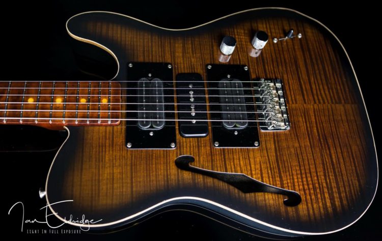

ayant presque fini ma stratoïde je vais me lancer dans une Télécaster ce type là :
Comme vous pouvez le voir pas de plaque électronique. ca ce passe par dessous.
Bon ca doit pouvoir se faire mais existe il des sélecteur avec une tige plus longue ? parce que si je me base sur ce qui est monté sur strat il n'y a pas bcp de marge 1.5-2 mm , quelqu'un a déjà fait ca ?

Pour le sélecteur, il faut faut faire une défonce à l'emplacement du sélecteur pour réduire l'épaisseur à 3mm.
Re: guide corde et défonce selecteur 5 positions
Posté : sam. 30 sept. 2023 12:18
par Victorel
Mickaël a écrit : sam. 30 sept. 2023 11:30 Pour le sélecteur, il faut faut faire une défonce à l'emplacement du sélecteur pour réduire l'épaisseur à 3mm.
merci beaucoup, 3mm ca semble aller. j'avais peur du 1.5 mm - 2 mm, ca fait fragile
