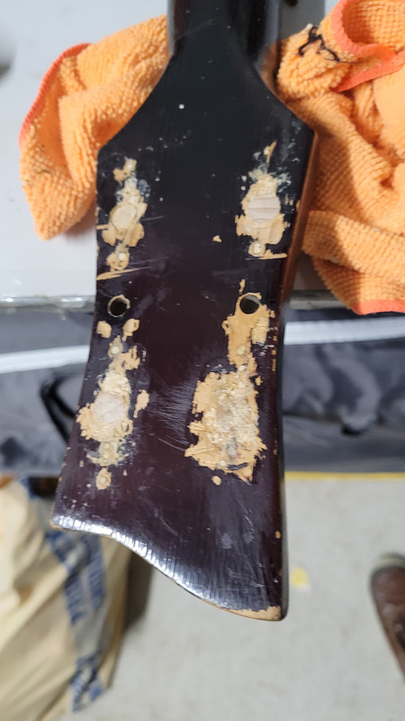

Salut à tous,
Je me mets à retaper la 1ere guitare de mon père.... Celle qui lui a donné envie de faire de la musique : grosse pression :)
Le soucis.... C'est que ce n'était pas une guitare de qualité, doncj'ai des problème avec la qualité du bois que je ne sais pas résoudre.
Mon plus gros soucis pour commencer, ce sont les mécaniques :
- Je vais les changer
- Mais les trous se sont agrandis avec le temps... Et je ne sais pas trop comment les "combler"... L'un de vous aurait une idée ? (D'ailleurs il les avait "consolidés" avec des grosses rondelles métalliques :D )
J'ai pensé à mettre en place les nouvelles mécaniques, puis combler les trous avec un mélange de copeaux et de colle : qu'en dites vous ?
2 photos ci-jointes : la bête avant de commencer et un zoom sur les fameux trous qui me posent problème.
Merci,
Nicolas

Généralement, il y a des genres de ferrules métalliques qui permettent de guider la tige des mécaniques. Si tu changes les mécaniques, il y aura peut-être ces ferrules avec, ça résoudrait ce problème.
Re: Guitare de 1967 à retaper
Posté : jeu. 19 sept. 2024 07:05
par jadespearl
vérifie le diamètre du trou :
si moins de 10 mm tu reperce à 10mm propre puis jeu de mécanique neuves avec férule
si le trou fait déjà plus de 10 mm tu perce propre a 12 puis tu colles un torrillon de bois de 12 mm ajusté pour tt reboucher et repartir sur une base saine pour les nouvelles mécaniques.

Un, tu regarde si les ferules des nouvelles mécaniques rentrent en force dans les trous,
Si pas :
Tu agrandis les trous, tu bouche avec des tourillons puis tu refore au diamètre des nouvelles mécaniques.

Il faudrait la même photo sans les mécaniques pour écarter l'hypothèse 'tête en agglo' ou tête en contreplaqué'.
Parce que sinon, pour une bonne fiabilité dans le temps les tourillons sont à prévoir quelque soit le diamètre des trous.
NB : ça va sans dire mais si jamais t'es vraiment débutant, pour percer suffisamment proprement, à main levée ça ne va pas le faire.
Si tu n'as pas de perceuse à colonne avec possibilité d'immobiliser parfaitement la tête de la guitare, tu peux préparer une planche pré-percée au diamètre souhaité que tu positionneras avec 2 serre-joints.

Merci pour tous ces conseils ! J'avais récupéré des mécaniques sans les fameuses "ferrures", mais je pense qu'en effet je vais en racheter qui en ont, ca sera beaucoup plus simple :)
J'ai mesuré : ça passe ! Donc nickel, je ferai ça .... Dès que j'en aurais le temps :)

Voilà où j'en suis suite à vos conseils (flipots pour les gros trous + torillons dans un trou élargi pour repercer ensuite) :

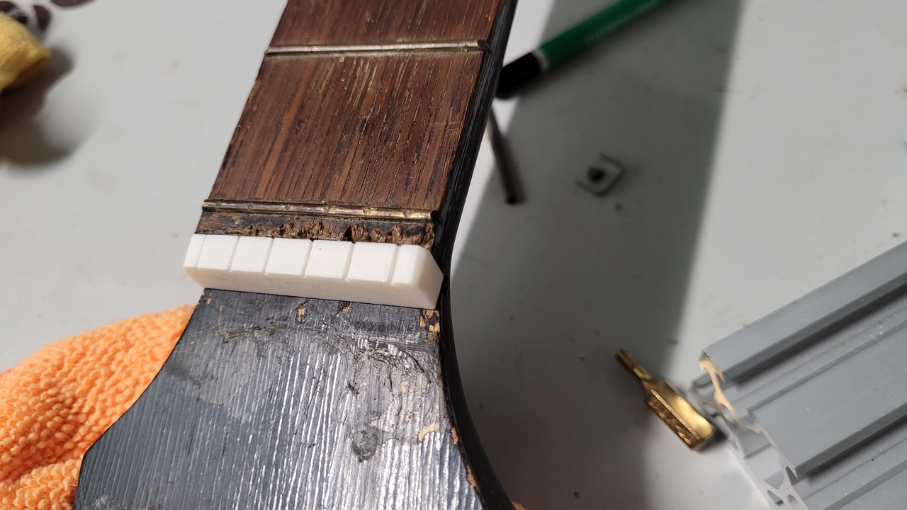

Ca concerne le sillet de tête. Quand je l'ai enlevé, je me suis rendu compte qu'il était fixé avec un genre de mélasse noire... Aucune idée de ce que c'était ! Une fois nettoyé, ca donne ce qu'on voit sur les photos... Je pense qu'il faut boucher le sillon, non ? Impossible de trouver un sillet aussi fin sur le net en tout cas :( J'ai déjà eu beaucoup de mal à trouver un sillet à la bonne largeur (45mm).
D'ailleurs il y a une frête en haut... J'avais jamais vu ça : c'est fréquent sur le vieilles guitares ? Est-ce que je sillet sert à quelque chose du coup ?!
Avec le sillet que j'ai acheté :

ce genre de sillet n'est pas nécessaire.
C'est juste un 'peigne' pour retenir les cordes qu'il te faut.
Maintenant tu peux creuser les gorges de celui-ci...

La frette, c'est la frette zéro, celle qui règle la hauteur des cordes en place du sillet.
comme dit gemma le sillet dans ce cas est un peigne, juste un guide.

J'ai commencé par boucher les trous de vis avec des cure-dents :
Ensuite, j'ai insérés des flipots (ou ce que j'en ai compris :D) dans les trous les plus gros :
Puis j'ai percé à 10 pour insérer des torillons :
J'ai percé à 8, j'ai fabriqué une piece de bois pour combler le trou au sillet de tête et j'ai poncé :
Peinture et fixation des nouvelles mécaniques :
Nouveau problème ! J'ai dû fabriquer une petite pièce triangulaire pour surélever le sillet de tête, sinon les cordes passées au dessus :

Pour le sillet de tête, il y a une frette zéro, non :?:
Posté : dim. 7 sept. 2025 19:01
par theoleravioli
Bravo pour le rattrapage de la tête. On voit sur les 1ères photos qu'il y avait une frette 0. Si tu surélève le sillet la guitare sera fausse puisque tu vas allonger le diapason de quelques mm
Posté : lun. 8 sept. 2025 09:08
par stephane isiar
les cordes doivent se poser bien franchement sur la frette zero, si c'est le cas c'est bon.
Posté : jeu. 11 sept. 2025 12:18
par leguaguigo
Oui il y a bien une frette zéro, mais il faut un peigne pour guider les cordes. J'utilise un sillet pour cela, ça fonctionne bien, mais il arrivait trop bas.
