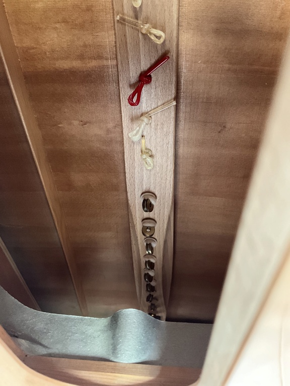

Quelques photos d'une Erard qui traine à la maison.. Elle est tout début 19eme quand Erard est revenu en France.
Le système de jalousies commandé par la 7ème pédale permet de faire des nuances et de voir l'intérieur. Le renfort central est vraiment minimaliste, peut-être 5mm sur 2.
Le vrai renfort est à l'extérieur.

L’inconvénient du chevalet sur le dessus, c’est que c’est le collage qui travail. En plus, sur les harpes plus conséquentes, la table se bombe avec les années et il y a des risques de décollement . Il y a eu des soucis sur une grande marque de harpe il y a quelques années.

Là on voit bien la déformation de la table. Le chevalet supérieur fait 6 mm au plus et 3 en haut.
Re: Renforcement harpe
Posté : ven. 11 avr. 2025 15:01
par JcBeaumier
Celui de l’intérieur est plus conséquent, surtout dans les basses.
