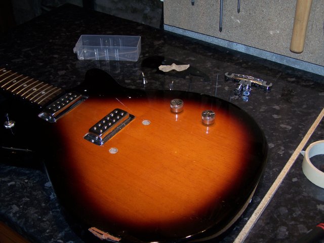

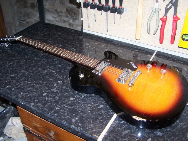

Voici donc une photo de la guitare d'origine:
Et mon projet:
Je pense donc la poncer, appliquer un apret, puis bomber en noir mat toute la guitare puis, a l'aide de pochoirs, faire les couches succesives de blanc, noir, rose, gris, rouge, orange etc etc toujours a la bombe.
Enfin, 3 ou 4 couches de vernis.

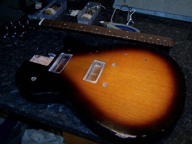

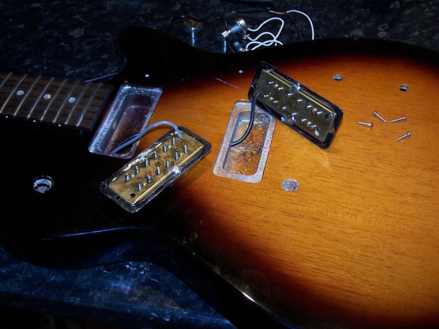

Merci pour votre aide et maintenant les photos du démontage commencé:

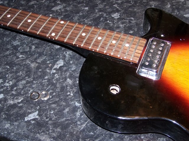

la guitare sur la table d'opération (on peut voir l'un des pets)
Sans les cordes et le chevalet:
Le selecteur avec le vernis eclaté, il faudra que je pense a mettre une petite plaque sympa:
Apres les potards, les micros:
Enfin le manche:
Voila, j'attends vos conseils pour poncer et le reste.
Merci @+

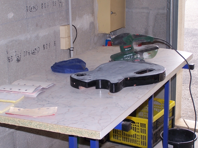

J'attaque le ponçage a la ponceuse vibrante grain 50 pour les grandes surface et le plus gros cette aprem.
Pour le reste.. ben a la main pour pas creuser le bois.

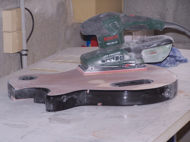

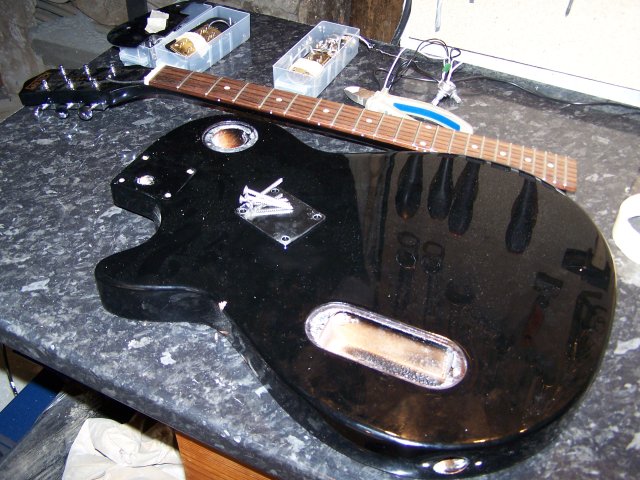

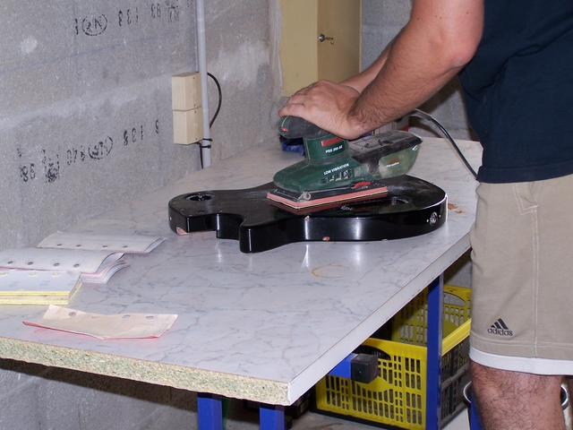

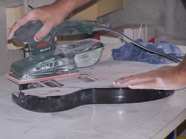

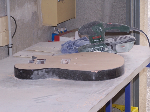

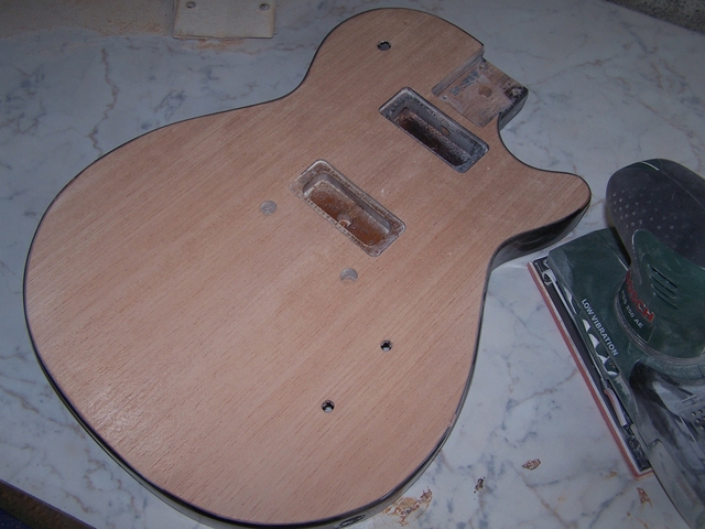

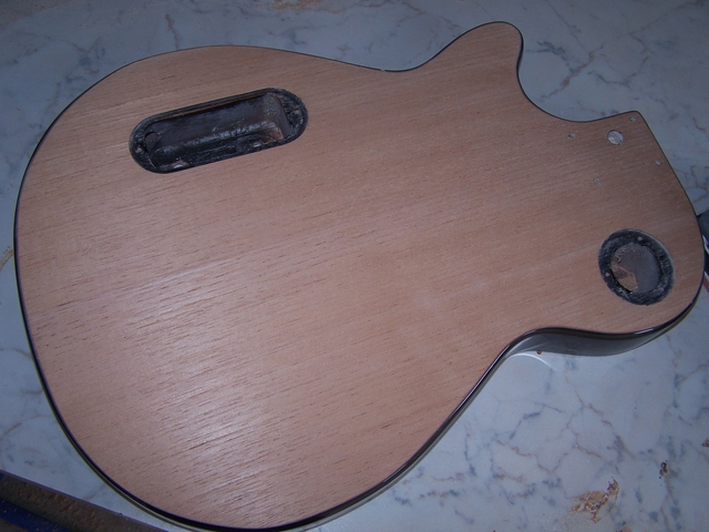

Et voila les photo du dur travail de cet apres midi :lol:
Passage à l'atelier ponçageJ'ai donc d'abord attaqué le vernis et la peinture avec du 35, puis l'apret avec du 50 pour commencer puis 80 pour arriver au bois... j'ai continué avec du 120 et enfin 160.
Voila, j'ai juste un petit souci au niveau du bois... meme avec du 160, il part un peu en bouloche comme si le bois était mouillé :shock: ... je pense déja terminer de poncer le reste demain si possible puis acheter du papier plus fin... mais j'espere que avec l'apres ca le fera bien kan même :evil:
