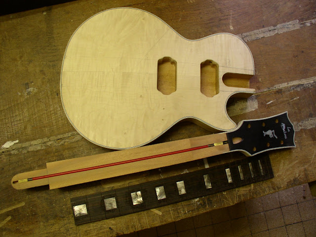

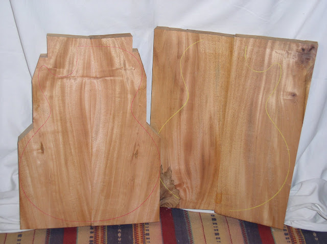

Salut a tous , au programme quelque photos de la construction de ma LP (copie plus ou moins fidéle de la standard , qui est , je le rapelle , la plus belle guitare du monde ... :lol: ).
La guitare est réalisée d'aprés le plan de la lp custom 54 , avec tenon court .
Pour cette recette vous aurez besoins :
D'un beau morceau d'acajou cubain pour le corps .
La même chose pour le manche .
La table sera en érable (bien sur).
Une piéce d'ébène de Macassar pour la touche.
Des blocs de MOP , filets ivoroïde + noir/blanc/noir pour la décoration.
Une partie de l'accastillage ser réalisé en ébène .
Le reste c'est de la feraille ...
Tout d'abord l'acajou : (morceau de droite)
Il faut vraiment ruser pour passer a côté des défauts (noeuds , gerces , champis ...)

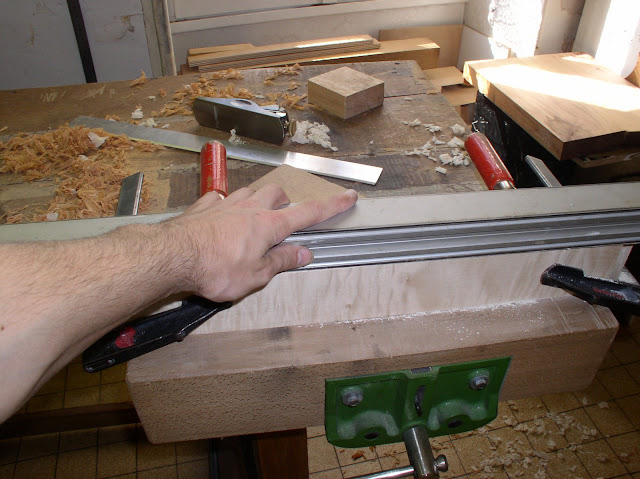

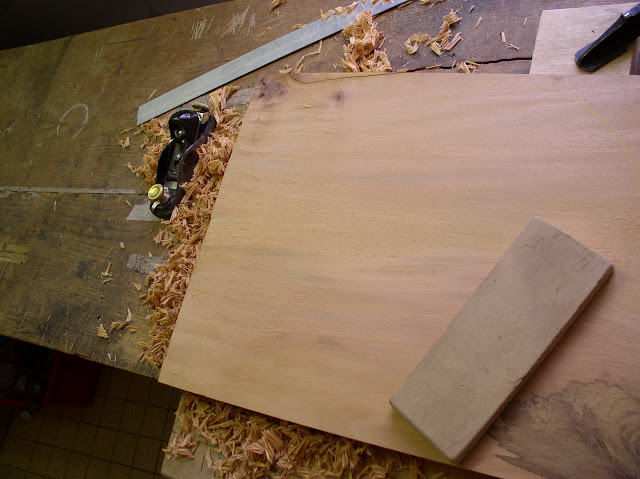

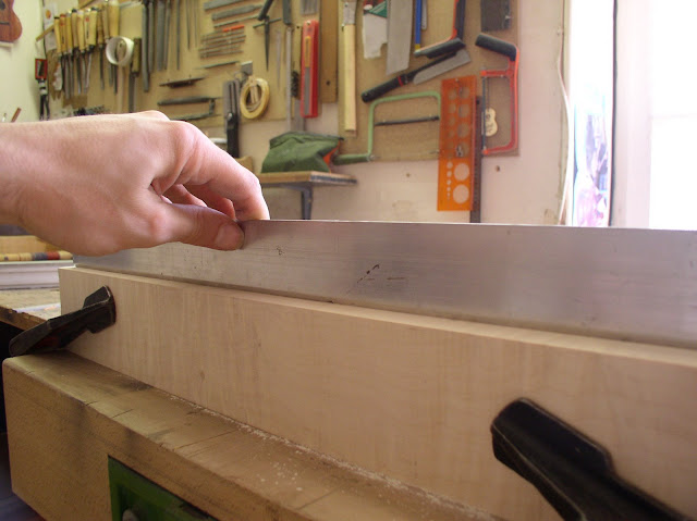

Préparation de la surface de collage pour la table :
rabot + câle a poncer , et vérification a la régle alu .

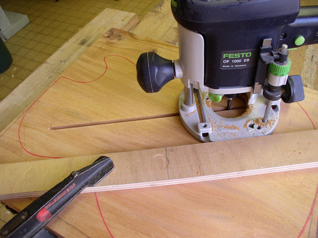

Surtout ne pas oublier le canal pour les cables !!! :
Ensuite , on peut préparer le joint de table (j'utilise un grand morceau de profilé alu avec du papier de verre grain 100) :
On vérifie ... paré a coller :

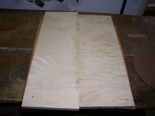

Ici , j'ai décidé de coller la table sur le corps en même temps que le joint :
des clous pour pas que ça glisse , des dormants + des serre-joints ...il n'y a plus qu'a attendre quelques heures ...
Et voilà .

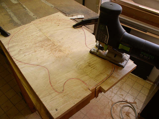

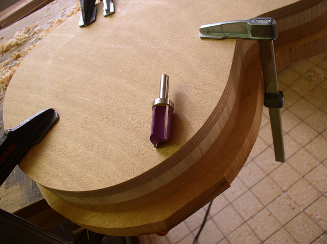

Maintenant on peut attaquer la découpe , en gardant quelques mm de marge en prévision des inévitables déviation de la lame de la scie sauteuse :

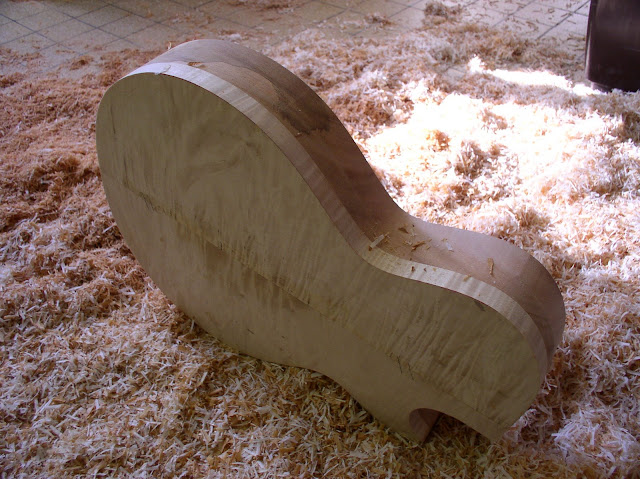

Vient ensuite le travail a la fraise a roulement pour faire de jolis chants bien nets et d'équerres.Comme j'avais gardé pas mal de marge , il me faut faire de nombreuses passes tout autour du corps . L'avantage d'avoir un gabarit plustôt épais , c'est de pouvoir attaquer le chant sur une partie de sa hauteur , on évite ainsi pas mal de mauvaises surprises ...
On obtient ceci (en plus d'un bon gros tas de copeaux en forme de petites chenilles)

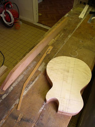

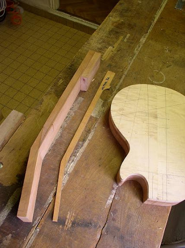

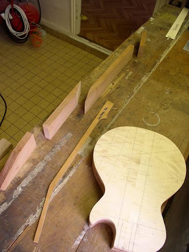

Allez , jetons un rapide coût d'oeil sur le montage du manche :
Magie !!
On a donc : coupe en sifflet pour la tête + talon rapporté.

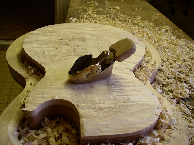

Il est temps d'attaquer le galbe de la table : tout à la main !!(et à l' oeil ... heu au pif quoi ...)
Aprés ça , il y aura quelques heures (jours ??) de ponçage ...
Et hop , on obtient ceci :

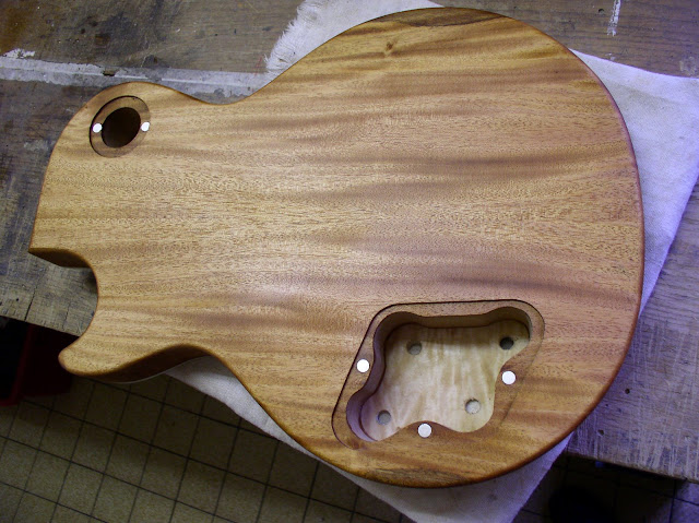

Bon , j'ai passé tout le travail a la défonceuse : canal pour le trussroad , défonce micros , cavité électro , mortaise de manche : (travail au gabarit) ; les incrustations sont aussi faites à la défonceuse + fraise de 2 mm (travail a la volée) .
Ha ha ! cela ressemble à une guitare !
Un peu d'eau sur l'acajou pour le ponçage (remarquez les aimants pour les plaques : merci LA !) :
