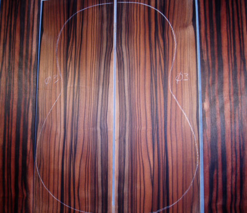

Salut.
Bon ben comme dab, j'ai craqué.
Je voulais un de leur set en ziricote mais ceux dispos n'étaient aux bonnes dimensions, ça sera donc pour la prochaine commande.
Sinon j'ai fondu devant un set d'ébène de Malaisie
Ca sera destiné soit à une folk cordes nylon , soit à une jazz manouche type Selmer petite bouche. A ce propos vont considérations concernant le type de bois et de guitare seront les bienvenues pour m'aider à faire mon choix :wink:
Pour RC Tonewood je vous ferai un petit feedback dès réception du colis.

C'est ma dope à moi...Image
Non Beren, c'et un peu comme le macassar ou le ziricote, ce sont les veines naturelles du bois.
Fabuleux, hein?!! :wink:

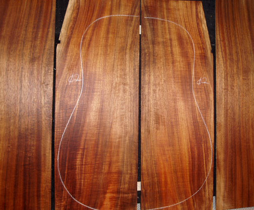

Galadan a écrit :C'est ma dope à moi...Image
Tout pareil que toi (au DANG ils en savent quelque chose, du bois partout à la maison à l'atelier à la cave :yap: )

Sinon qu'en pensez vous pour le type de guitare? Les ébènes sont des bois denses donc entre la folk cordes nylons et la jazz, je tend vers quoi? Zavez une idée?
Une folk corde nylon ? Pourquoi tu ne fais pas une classique ? Et sinon pour la jazz tu veux dire manouche ? si oui à ta place j'éviterais l'ébène pour le fond éclisse. Mais bon, à toi de voir ce que ça donne quand tu le mettras à épaisseur comment il se comporte.

Je ne fais pas de classique parce que je suis tout bonnement incapable de jouer dessus. Quand je parlais de cordes nylon je voyais une guitare dans l'esprit de l'heaven bird d'Hypérion, donc plus typée folk au niveau du manche. ce qui n'empêche pas je pense d'utiliser un mode de construction de classique.
Quelles sont les raisons qui te feraient évincer l'ébène pour une jazz manouche (c'est bien de ce type de guitare que je voulais parler)?

Galadan a écrit :Quelles sont les raisons qui te feraient évincer l'ébène pour une jazz manouche (c'est bien de ce type de guitare que je voulais parler)?
Moi je dirais a cause des difficultés de cintrage ! (le pan coupé façon Selmer est assez violent)
Aprés , pour ce qui est du son , ce serait plutôt pas mal , il faut essayer différentes combinaisons !

Bon, si c'est directement lié à la difficulté de mise en œuvre, j'en prendrais mon parti.
Je voulais surtout savoir si avec de l'ébène je me retrouverais radicalement à l'opposé du son d'une manouche. (pas de problème toi Meek avec paypal sur le site RC tonewood?)

Il parait que l'ébène de Macassar est très facile à cintrer... Que le bois soit dur n'induit pas nécessaireemnt qu'il soit difficile à cintrer. Le palissandre indien se cintre très bien par exemple alors que les deux plus difficile qu'il m'ait été donné de cintrer c'était du sappeli et du cyprès.
Je dirais qu'à priori l'ébène ne conviendrait pas super pour une manouche à cause de son poids et de sa raideur, assez éloigné de ceux d'un fond en CP ... Mais je ne dis pas que ça ne sonnerait pas bien hein, loin de là, j'ai fait des manouches tout massif à caisse padouk pour une et palissandre pour deux autres et elles sonnaient fort bien... mais pas tout à fait comme une manouche "classique", surtout pour la padouk.
