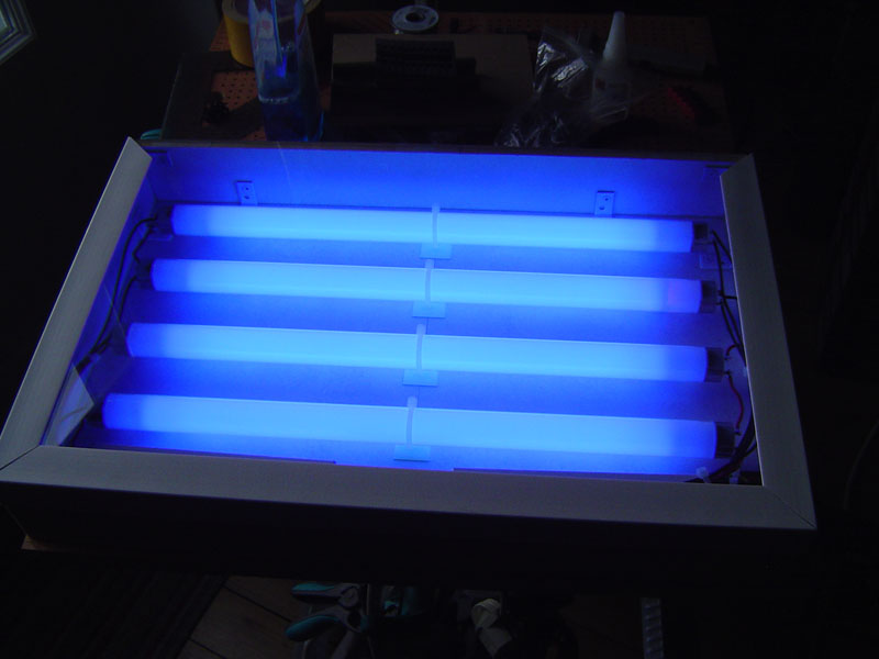

Aller j'y vais de ma méthode ;)
Pour ma part donc, c'est relativement basique, hormis pour la gravure.
Pour l'impression, je fais ca classiquement avec une imprimante laser et du transparent spécial pour imprimante laser.
Je passe a l'insoleuse (maison)
Video Allumage insoleuse - 2.7mo
J'ai d'ailleur un ballast electronique pour 4 tubes fluo (jusqu'a 18W) pour faire un insoleuse si ca branche quelqu'un).
Ensuite je passe dans le révélateur et je grave avec un mélange d'acide chloridique, d'eau oxygéné et d'eau dans un bac plastique fait pour.
Video gravure dans mélange - 12Mo

En gros, suivant la taille du circuit, je met entre 3 et 5 minutes pour la gravure, 1 minute 10 pour l'insoleuse ...
Le mélange est réutilisable, mais pas trop, (2 fois) ceci dit, quand je fais des CI, j'y vais par lot, donc c'est 1 utilisation.
