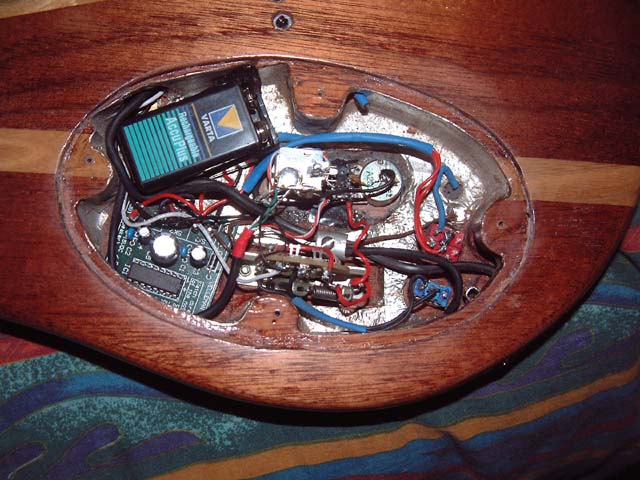

pour tenir ta pile il y a des supports que l'on trouve facilement dans les magasins d'électronique

elliott6662 a écrit :La pile tu la tiens comment? pasque j'ai une soluce qui a marché. un bout de tole genre chassis d'alim pc, plié autour de la pile, un peu pincé apres pour la serrer, fixé sur le bord de la vavité avec la vis qui fait la masse au blindage
Merci pierre, j'ai des supports de pile 9V de ce type, mais ca ne va pas rentrer car j'ai calculé au plus juste, et la pile sera donc posée sur la tranche.pueyo a écrit :pour tenir ta pile il y a des supports que l'on trouve facilement dans les magasins d'électronique
J'avais pensé faire un calage avec de la mousse, mais je pense essayer la technique de Christophe, qui est séduisante (l'astuce, pas cette folle de Christophe ... :prr: )

Tu peux aussi mettre du velcro ça ne prend ps de place et tu utilise des accus rechargeables tu n'auras pas à faire de décollages

Tout à fait, mais c'est quand même un détail que je remet à plus tard, lorsque je monterai l'électronique...pueyo a écrit :Tu peux aussi mettre du velcro ça ne prend ps de place et tu utilise des accus rechargeables tu n'auras pas à faire de décollages
