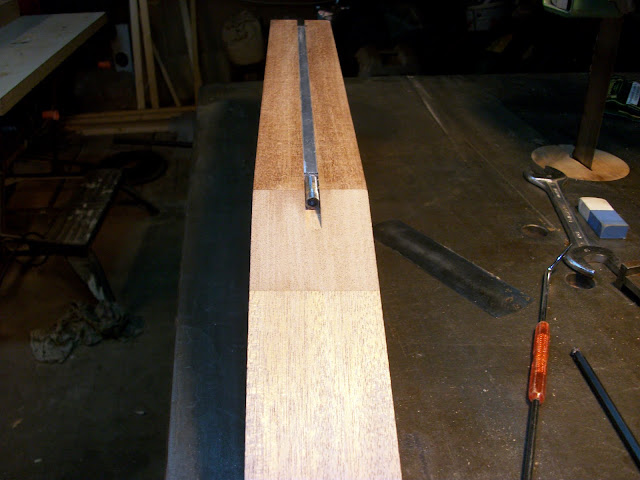

J'ai fabriqué le truss et je l'ai installé dans la rainure
le talon se profile à l'horizon
Et la touche en cours de rabotage

Avec les mains , mais pas de fer à souder , un chalumeau :mrgreen:
J'en ai refais un , du coup avec des photos , merci François , grâce à toi j'en ai un d'avance , pour la prochaine .
Un U en alu coupé à la bonne dimension
Une tige filetée de longueur légèrement supérieure
Une vis 6 pans creux ( BTR ??? ) et un tube fileté intérieur
On recoupe la vis pour garder une bonne partie de filetage utile
La vis recoupée en place dans le tube , je fais un petit trou pour faciliter l'entrée de la brasure
C'est brasé
un écrou brasé à l'autre bout
Une plaque d'alu percée au diamètre de la tige filetée
Voila c'est en place , plus qu'a limer ce qui dépasse
Et voila fini
La tige filetée fait 6 mm de diamètre et le U fait 8 mm extérieur la rainure dans le manche doit faire impérativement 8 mm , le U doit rentrer en force dedans sinon les parois très minces du U vont se déformer sous l'effort , voila , c'est à peu près tout .
C'est brasé
Et voila fini
