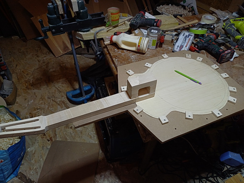

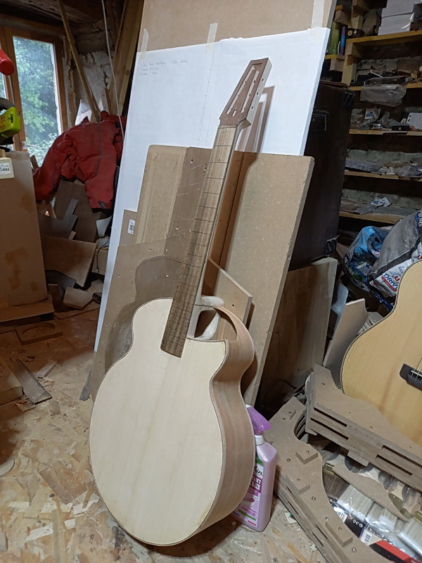

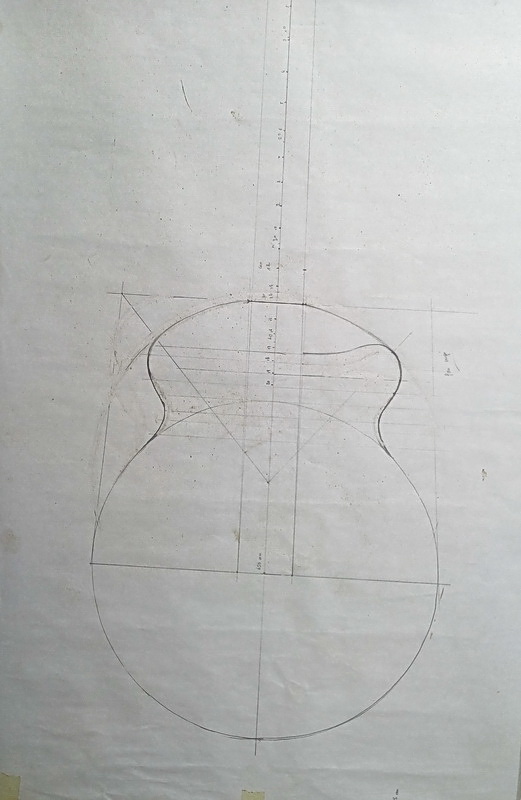

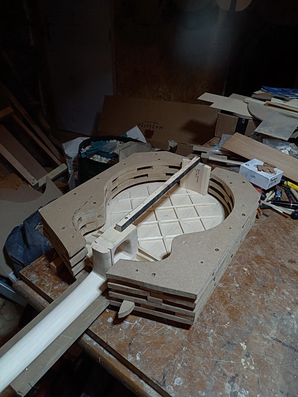

L'objectif c'est de maximiser la surface de table vibrante, Fred Ponce dit Koppo à trouvé ce design, on n'aime ou pas, mais là il y a un max de surface.

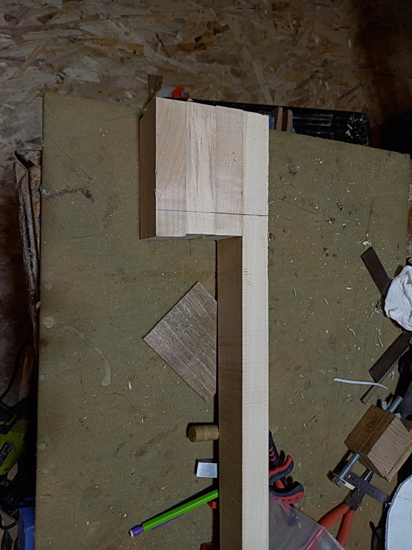

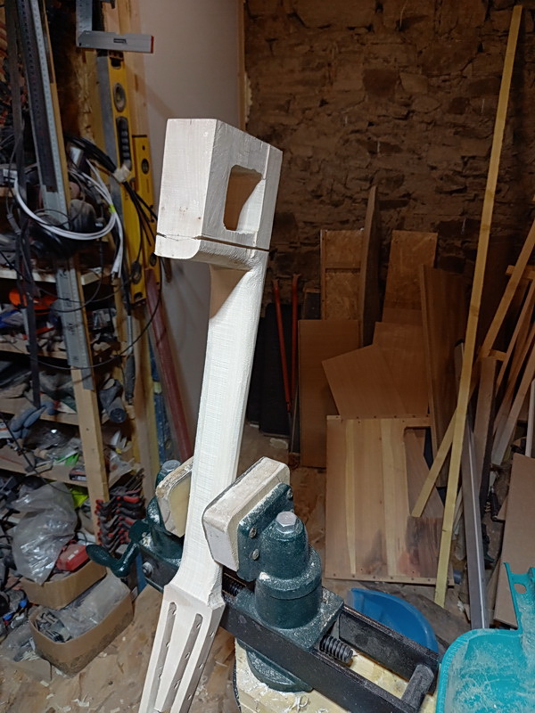

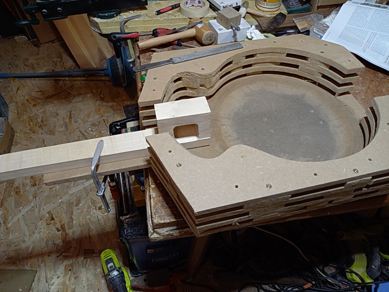

Donc ce sera un montage à l'espagnole, manche en premier sur une soléra creusée.

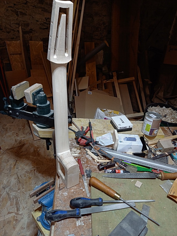

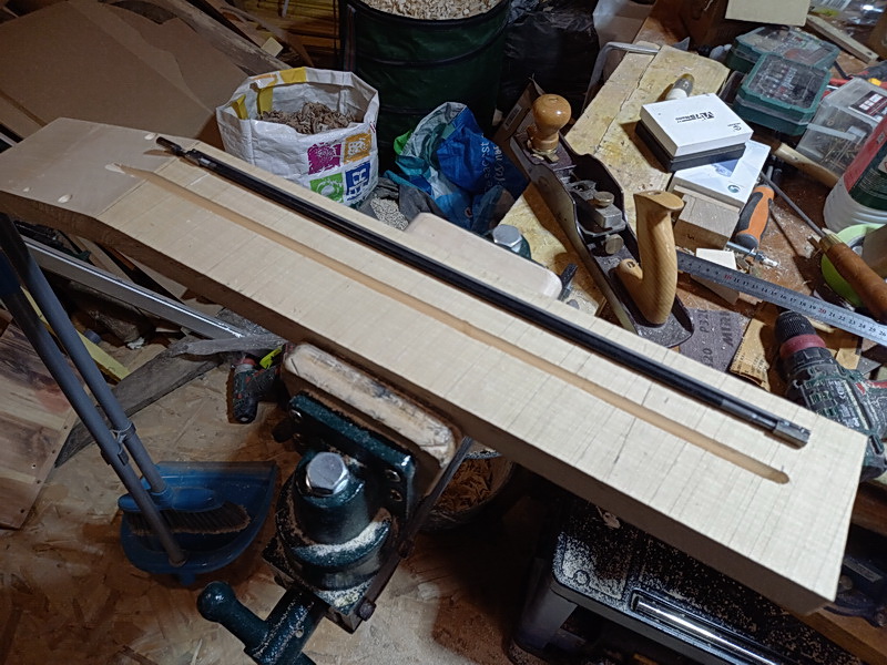

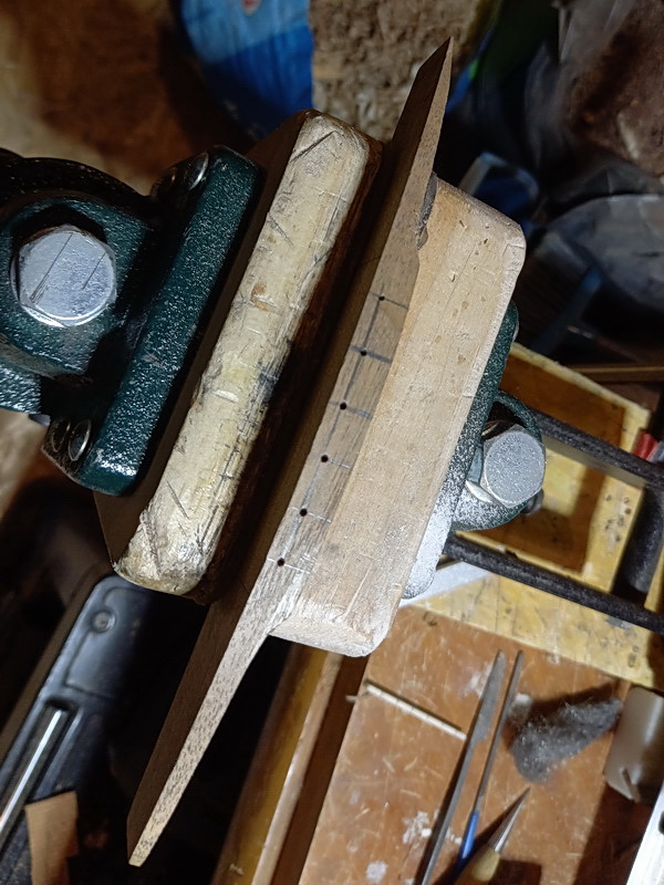

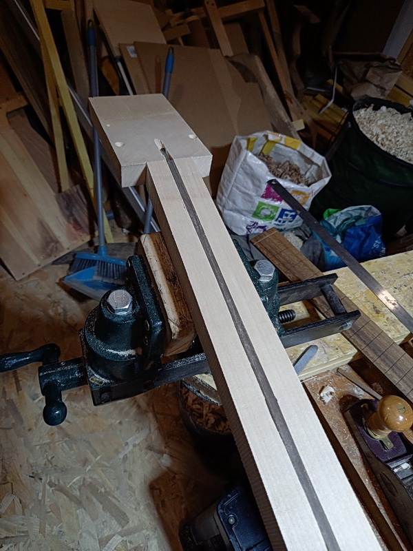

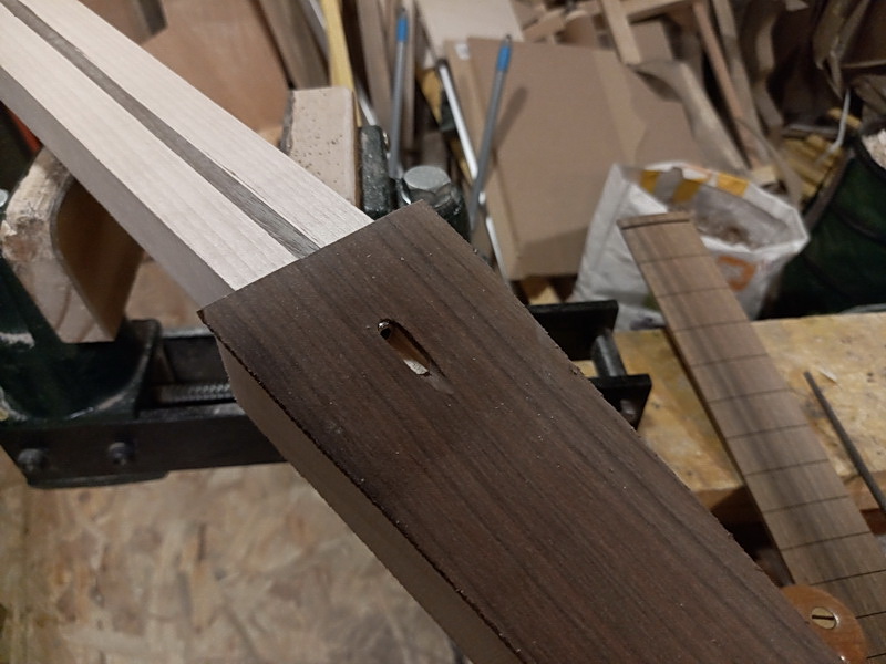

Un bout d'érable pour le manche
Truss
Cache truss
Tête
Talon avant collage
Collé
Truss
Cache truss
Tête
Talon avant collage
Collé

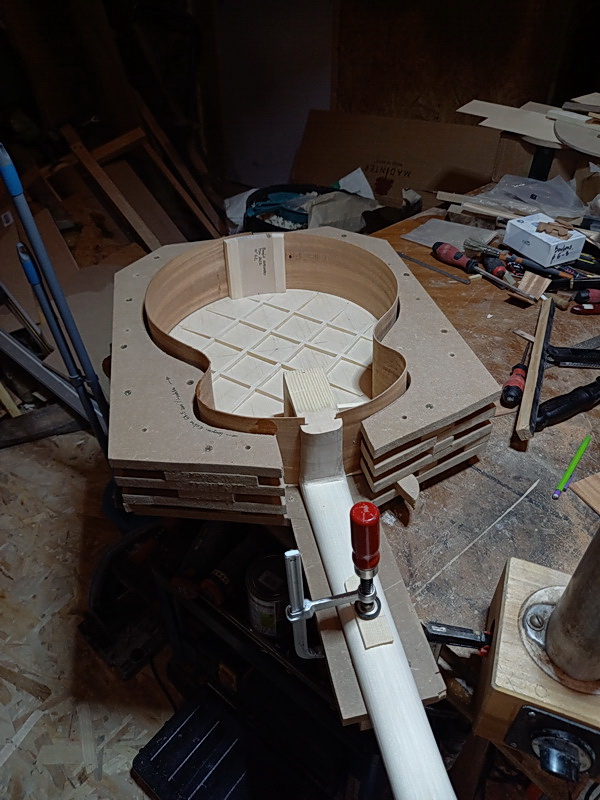

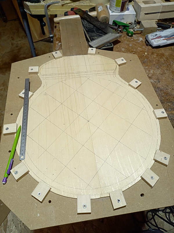

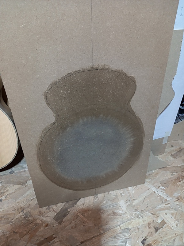

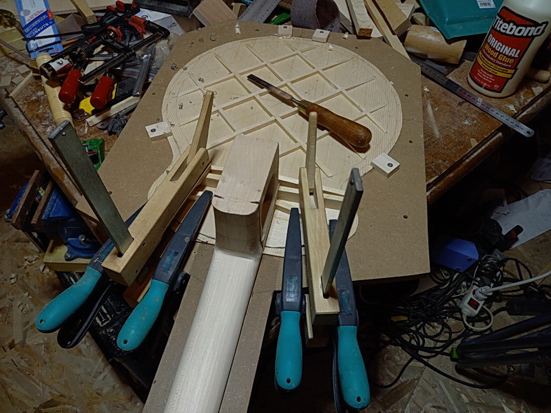

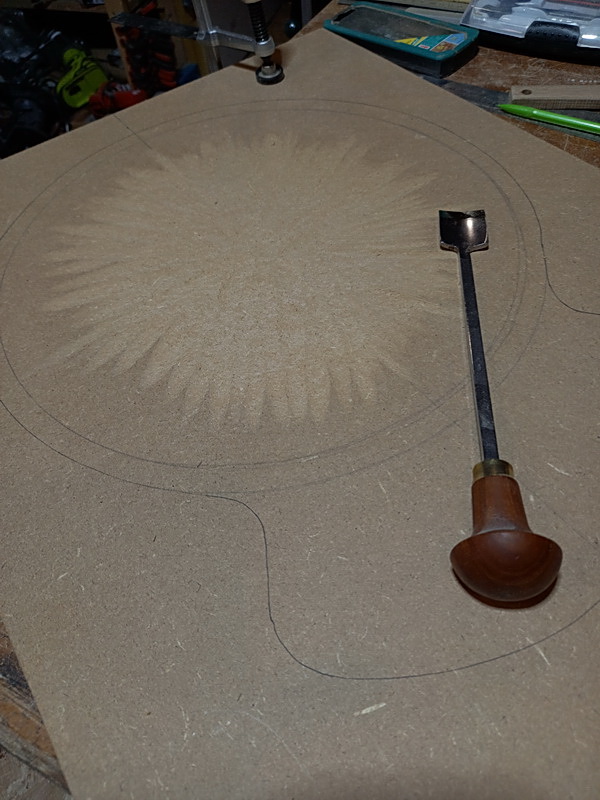

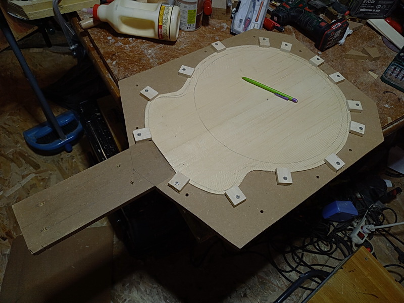

Moule sur soléra (technique hybride)

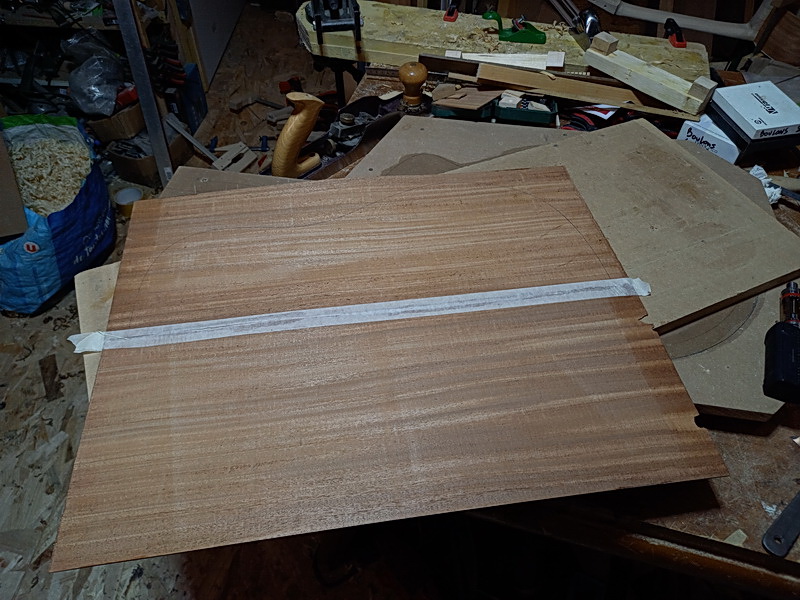

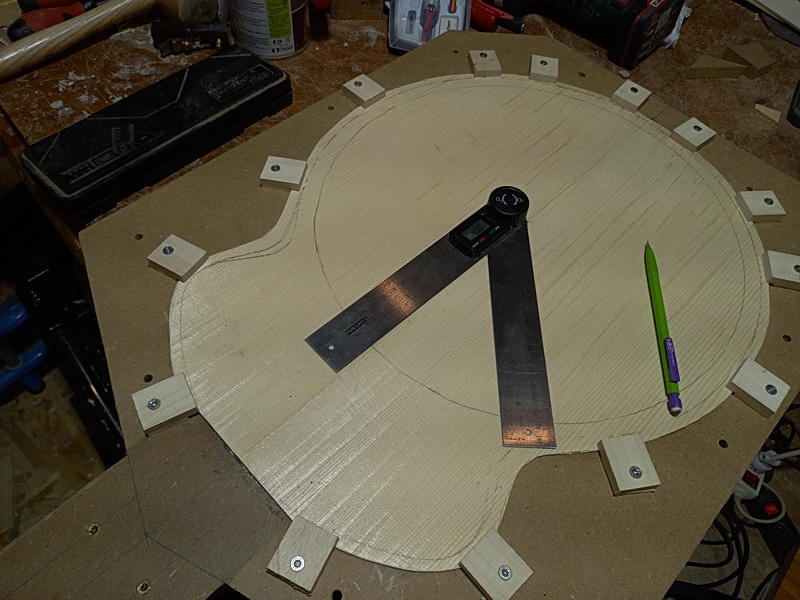

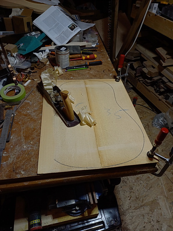

Table épicéa classe 2 de chez Maderas Barber

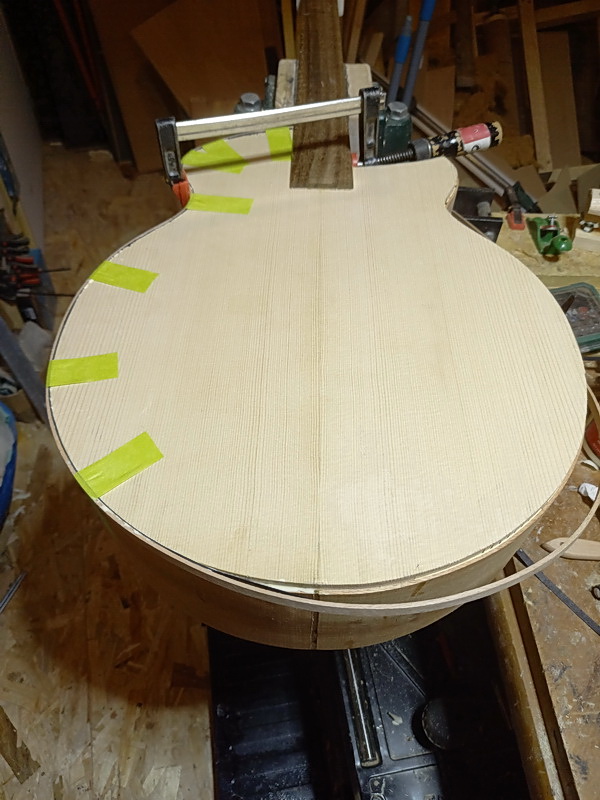

En place sur la soléra

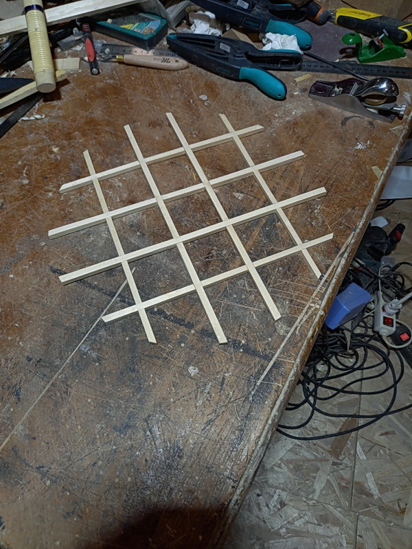

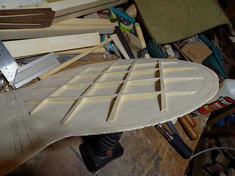

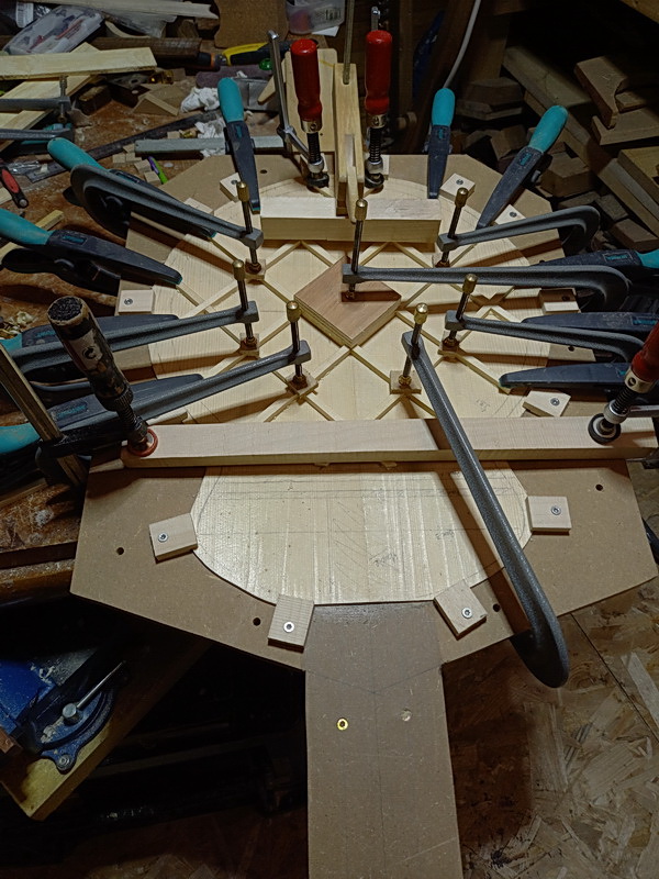

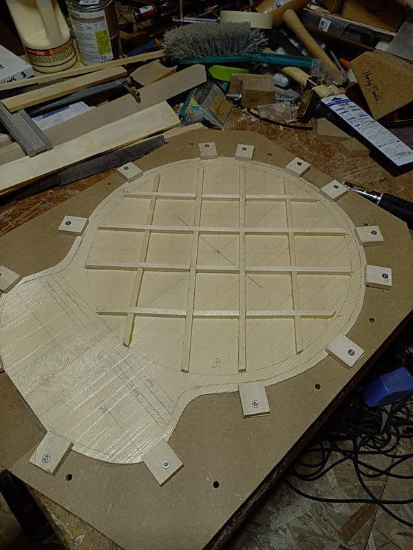

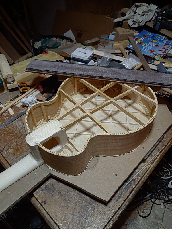

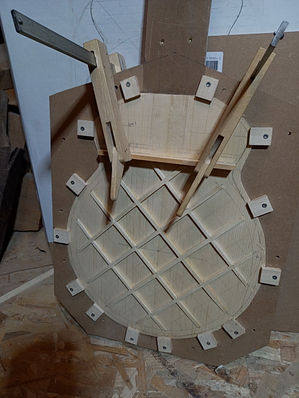

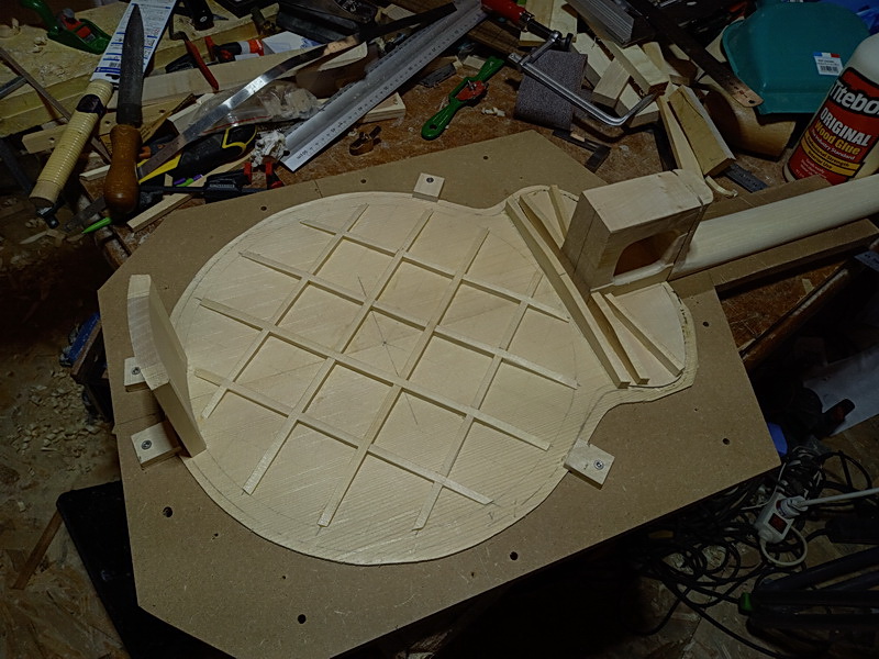

Dessin du barrage
Assemblage du barrage en épicéa façonné à partir de morceaux de 0.8 0.7cm

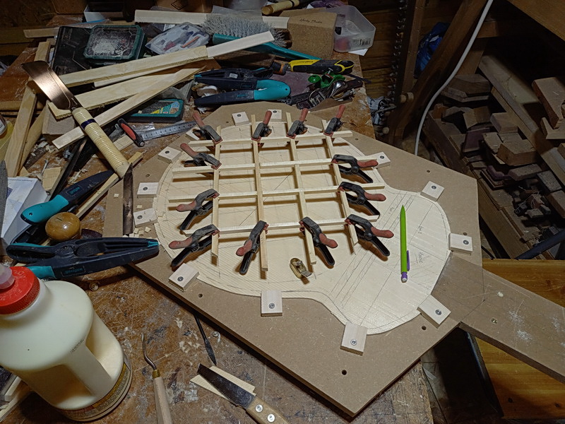

Collage
Affinage (18 mois en cave pour le goût)
Première barre d'harmonie
Ah oui, je tient à vous préciser que c'est un proto, en conséquence je ne fait que peu d'efforts pour que la finition soit parfaite.
Dessin du barrage
Collage
- Messages : 5282
Re: Reprise des sujets disparus: 3 Une Koppo like (mai 2022)

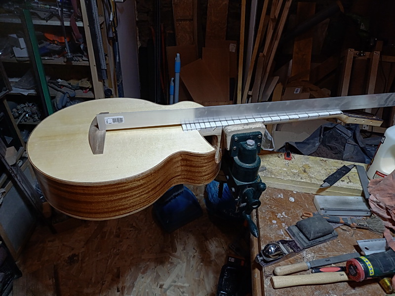

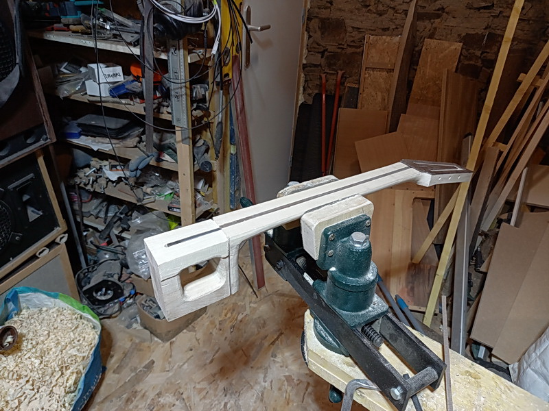

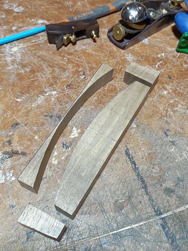

Fentes pour l'assemblage des éclisses
Décrochage pour que le haut de la table collé au manche soit dans le prolongement du manche, sans la touche.
Collage
Bloc de talon en trois partie en noyer
Collage

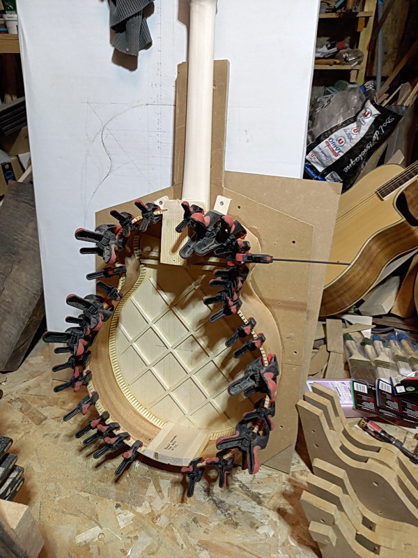

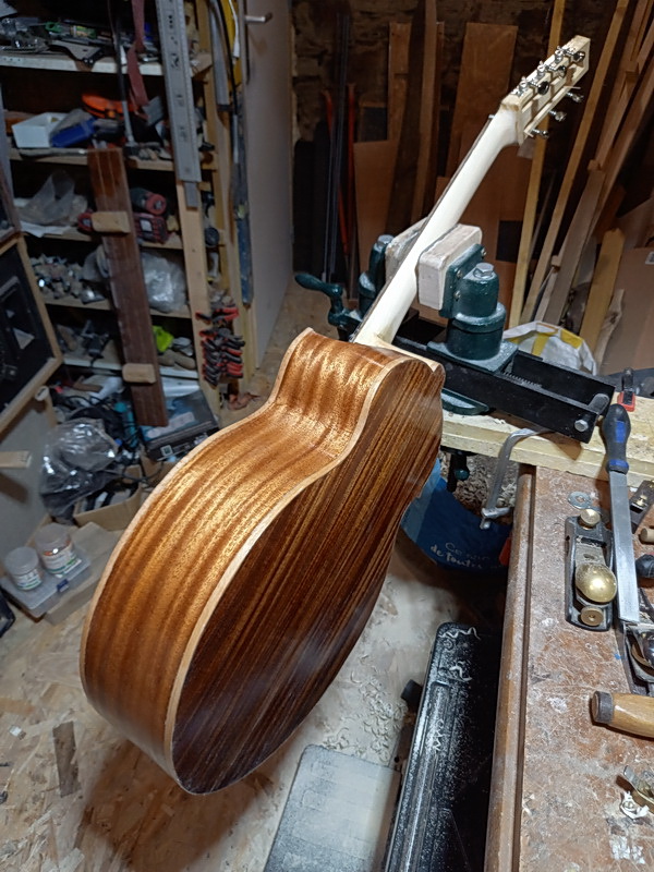

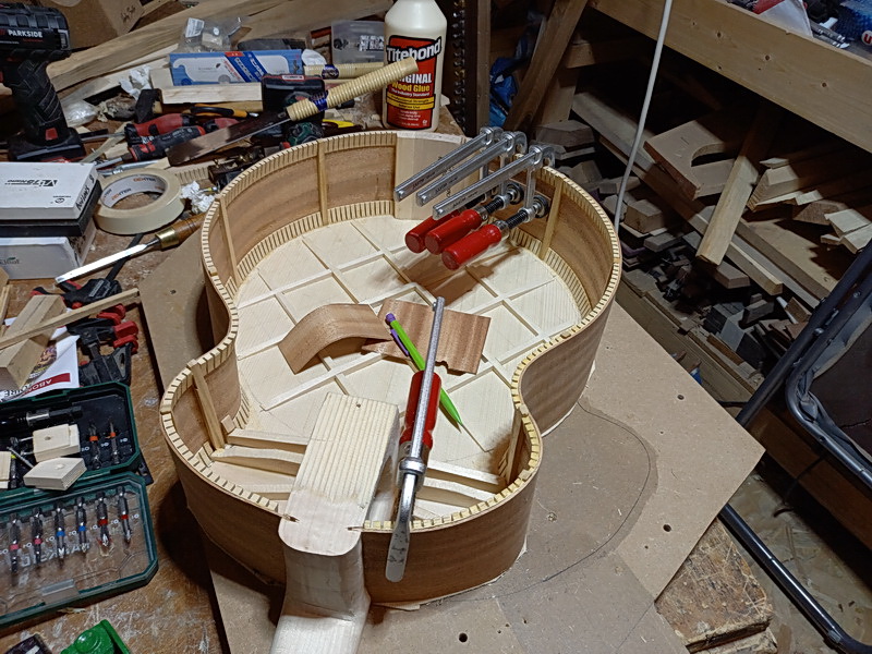

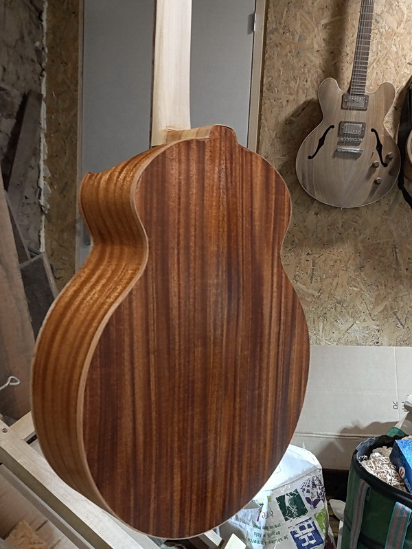

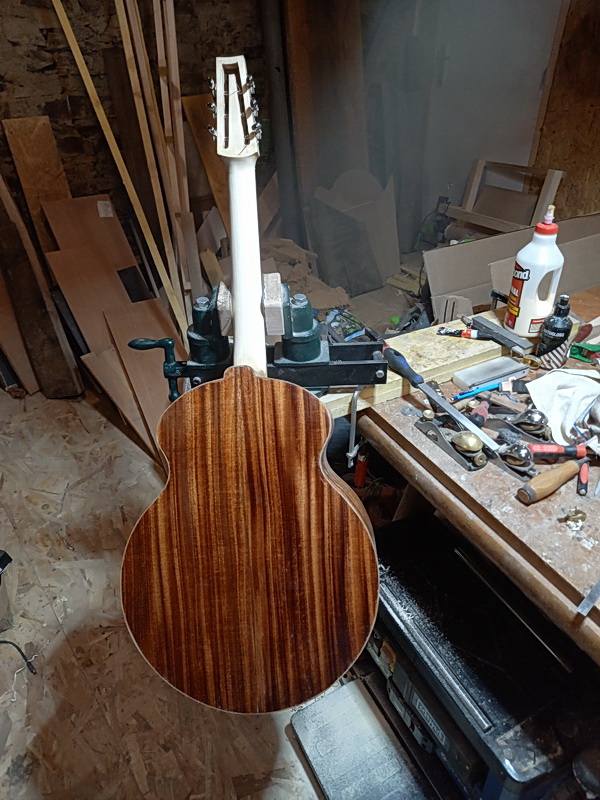

Dans le moule

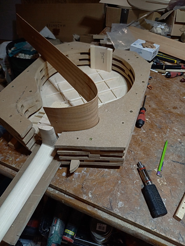

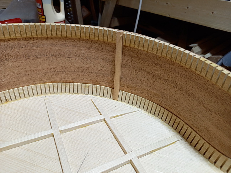

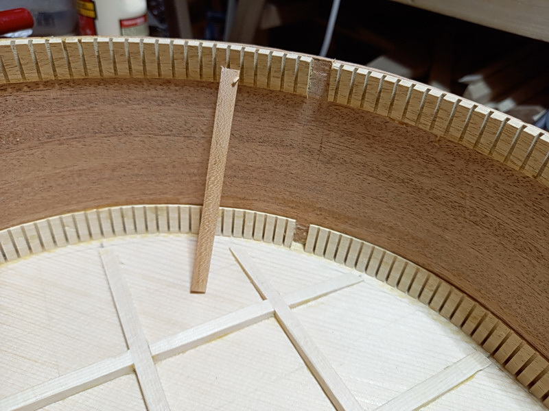

Cintrage des éclisse en Sapelli, un vrai cauchemar à cintrer, ça résiste furieusement, ça à la fil qui lâche sur l’extérieur et qui ondule à l’intérieur, ça casse, ça se mouille mal. Mais c'est pas cher et c'est beau.
Contres-éclisse en peuplier
Renforts d'éclisses
Fond en Sapelli

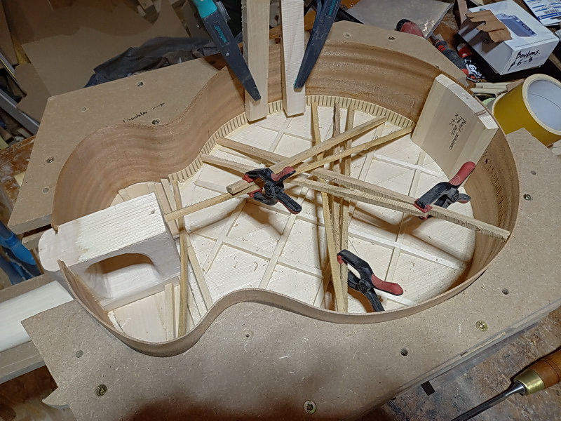

Barrage de fond posé avant le collage (technique Torres)
Renforts d'éclisses
Fond en Sapelli

Ce serait bien de la voir, la gestion du collage.

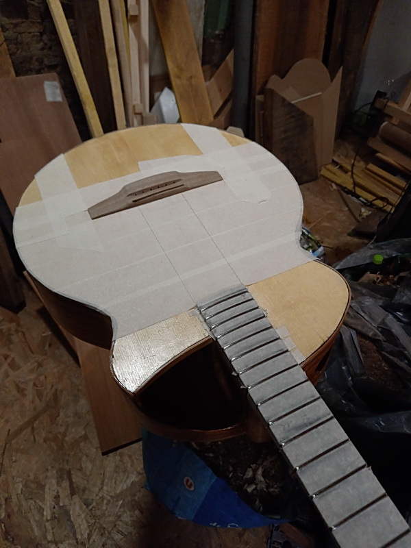

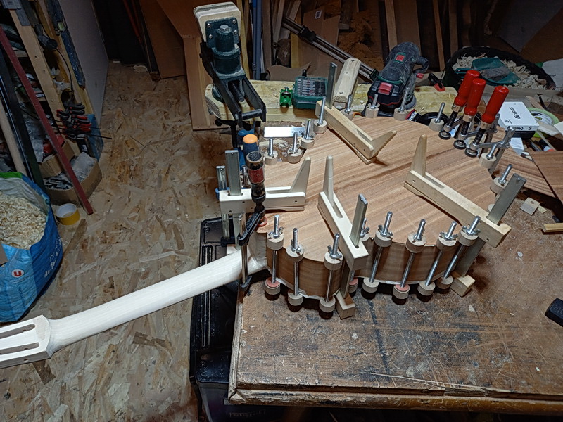

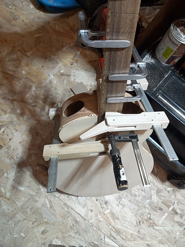

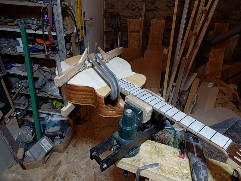

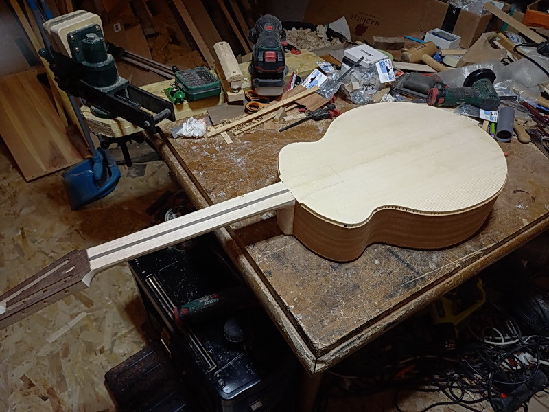

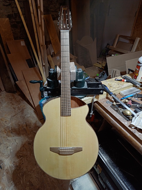

Collage
Fraisage des emplacements des filets
Collage de la touche en eucalyptus torréfié, un très bon bois, économique et non tropical (espagnol).
Filets tout simple en hêtre.
Chevalet en noyer

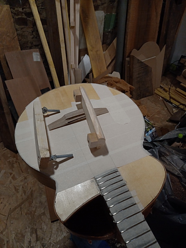

Contre forme interne réglable pour le collage
Collage
Verni bistrot bien moche mais efficace contre les gerbes.
Chevalet en noyer
Collage

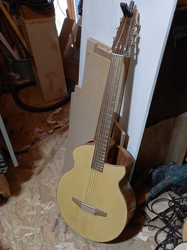

Alors, je suis curieux de connaitre ton ressenti pour cette guitare, le barrage lattice m'interpelle ...
- Messages : 5048
Moi aussi je suis curieux. Et aussi le confort de la guitare vis avis de la forme de la caisse.

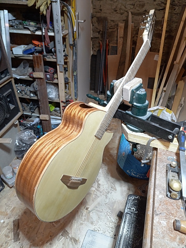

- Messages : 5282
On ne peux pas dire que ce soit une position idéale, mais elle est équilibrée, et la main droite trouve rapidement sa position coté manche des cordes, guitare posée sur la cuisse droite. Seul inconvénient, sa position très à droite rend la lecture du manche plus difficile sans se tordre un peu, mais à peine. C'est presque exactement la forme de Koppo et ça le fait (on s'en doutait un peu, il est loin d’être con).
Pour le barrage lattice je suis plus perplexe, ça sonne piano, équilibré, par contre ça manque de folie. Cela dit, les cordes aciers ce n'est pas mon domaine de prédilection.
J'en ai fait 2 autres sur ce principe, je vous montrerais, la forme est adoptée, le barrage beaucoup moins.
