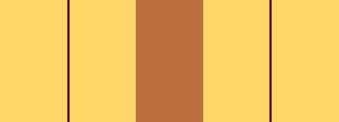

Je vais faire un manche multiplis conducteur sur mon prochain projet et je me posent des questions quand aux bois...
enfin voila ce que je veux faire :
Manche multipli Frêne/Ebene/Frêne/Kevasingo/Frêne/Ebene/Frêne:
Manche avec les ailes multipli elles aussi Frêne/Ebene/Kevasingo:
Ma questions est simple est ce que les placages doivent être obligatoirement en une seule pièce de bois ou est ce qu'on peut adjoindre plusieurs placage sans fragilisé ou même se faire ch..r à coller parfaitement deux placages l'un contre l'autre ?
