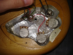

je compte refaire l'electronique de ma basse, et du coup j'ai tout viré. Par contre je me pose des questions sur le blindage. Deja les cavités micros ne sont pas blindées donc je compte palier à ça avec de la peinture graphite (une bonne solution ?).
D'autre part, la cavité de l'electronique est déja blindée (enfin je pense) avec une sorte de papier d'alu. voyez plutot :
mieux vaut-il que je laisse ça sans rien faire ? ou mieux vaut-il que j'enleve le papier d'alu et que je le remplace par de la peinture graphite ? (ou alors que je mette de la peinture graphite par dessus ? :shock: )

effectivement j'ai trouvé deux ou trois choses. D'apres ce que j'ai lu, l'alu est pas terrible et le graphite mieux (avec plusieurs couches à priori).
J'ai vu ça : http://www.luthimate.fr/product_info.ph ... ts_id=1372
ca existe uniquement en bombe ? je trouve pas grand chose sur le net .. parce que à la bombe j'ai un peu peur d'en mettre partout, meme en protegant le corp de la basse.
non ca existe aussi en pot que tu applique avec un pinceau, deux bonnes couches bien généreuse partout(deborder sur la défonce de plaque electro et peindre aussi le dessous du couvercle electro), et cavité electro et cavités micros reliées avec la peinture, ou par un conducteur, et hop là plus de parasite

1- Ca s'achete où ? (ça coute cher ?)
2- J'ai donc compris qu'il fallait relier les cavitées entre elles (deux cavitées micro + cavié electro), faut il également lier tout ça avec la masse sur les potars/chevalet ?
pour finir une ptite derniere, l'alu et bien moins efficace que la peinture graphite ?

Et oui si tu veux bien blinder ton instrument toute les masses doivent etre reliées!!!
Si j'avais du jambon je m'ferai bien une omelette au jambon mais j'ai pas d'oeuf!
Messages : 6852
il y avait un blindage graphite d'origine sur ma strat, je l'ai remplace par un blindage en alu, et c'est le jour et la nuit! le graphite est a mon avis plus facile a appliquer, mais moins efficace.

et le graphite est mieux ( disons moi je prefere) car l'alu ou le cuivre adhesif à tendance à modifier les aigus!! il doit y avoir une explication scientifique qu'un ancien du gaz d'ici se fera un plaisir de te donner.

Bon j'ai opté pour de l'alu adésif, j'ai mis plusieurs couches.
derniere question (désolé ^^) :
comment faire tenir l'étain sur le dos des potards pour la masse ? j'ai essayé de gratter le metal (cf la photo ci dessous) pour que la soudure accroche mais ça tiens pas du tout :/ un conseil ?
merci à vous !
edit : tiens tant que j'y suis, c'est grave si la masse est faite grace au scotch alu et avec les fils sur les capots ? ca fait pas une sorte de boucle ?

pour souder sur les capots des potards, il faut un fer suffisament puissant, sinon, c'est tres dur.
ensuite, avant de souder le fil, commence deja par etamer le dos dudit potard, ca facilitera l'operation.
sinon, oui, ca fait bien une boucle, maitenant est ce que c'est genant, je ne pense pas. J'ai lu quelque part une solution simple: une couche de vernis a ongles entre le potard et l'alu. (par contre il faut bien laisser une connection du blindage a la masse)
