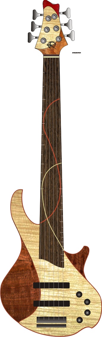

Salut à tous !
Je n'ai encore pas terminé mon projet 5 cordes que je pense déjà à des tas d'autres instruments : contrebasse elec., guitare acoustique... bref.
Mais là, je viens de dessiner une basse 6 c. qui reprend grosso modo les formes de ma DEVA mais avec un agencement des bois différents.
Et je résiste pas à vous en mettre une petite simu... :D
Donc 6 cordes fretless
Diapason 34"
Manche vissé érable/wengé/erable/wengé/érable, touche ébène, 26 "cases"
Corps : la table pourrait être en noyer ou redwood ondé/érable ondé ou pomelé sur un dos en acajou par exemple.
Mécaniques : qui tournent
Chevalet ETS mark III
Electro NOLL et micro DELANO JSBC6 HE
Voilà c'est juste une idée voire un délire pour l'instant, mais comme ça me plait pas mal, j'vous le met !!
Modifié en dernier par farev le sam. 27 oct. 2007 14:55, modifié 1 fois.
bah nickel... :yes:
Si allez, juste pour dire un truc: la ligne rouge de la touche, je la ferais pas mourir comme ça à la corne supérieure. je trouve que le dernier infléchissemnt est de trop, ça casse la courbe. Mais bon c'est une question de goût :wink: . Et les contrôles trop à l'intérieur du corps aussi.

:shock: C'est un superbe projet ça ... :shock:
Je la trouve très belle mais je plussoie avec Kralizek, et j'irai même un poil plus loin, perso les lignes courbes sur la touche je ne les ferais pas tangenter avec le bord de touche, je les laisserai à quelques milimètres à l'intérieur, et pour la ligne rouge, déjà je la ferais blanche comme l'autre, et je la ferais partir du cuttaway supérieur de la même manière que l'autre ligne démarre du cuttaway inférieur.

Je plussoie avec Blaireau et Krazilec !!!
Mais sinon elle a vraiment de la gueule !!! ;)
Messages : 11984
Superbe.
Mais je plussoie avec ce que mes camarades ont dit en vue d'une amélioration de la bête, déjà très réussie.

Je te conseil de ne toucher a rien, et de la faire tel qu'elle, elle est terrible, sincerement.

Mais j'ai bien entendu vos remarques et comme je suis bien d'accord, je remettrait une simu modifiée (et de dos).
D'ailleurs si vous avez des suggestions pour les bois, j'ai du mal à imaginer autre chose que du noyer et de l'érable !!
J'aimerai un bois foncé (mais pas noir comme de l'ébène ou wengé), et... et ... un bois clair (là par contre je pense que je garderai l'érable car j'adore mais si vous avez d'autres idées en tête...).
Thanks ! :D

Tout simplement splendide.
A la place du noyer pourquoi ne pas tenter le bubinga ou l'ovankgol?
Bubinga et erable vont assez bien ensemble, c'est un avis personnel.

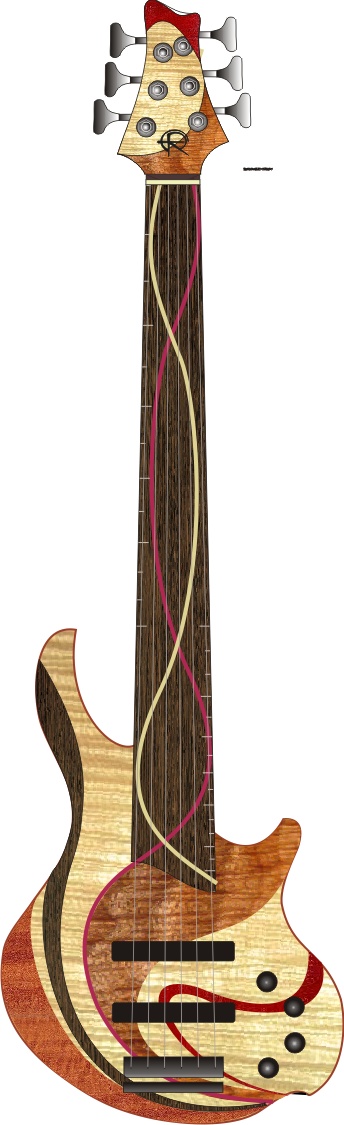

Bon j'ai rectifier le truc de l'inlay qui partait en vrille, c'est vrai que c'est mieux (un peu "symétrique" à mon gout mais mieux)
et puis, tant que j'y suis, pour arriver à celle-ci, j'étais parti d'une idée beauoup mais alors beaucoup plus complexe à mettre en oeuvre. Et je me suis donc dit que ce n'était pas possible à faire (enfin si surement, mais pas par moi !! :lol: ), mais j'aimais bien aussi !!
Corps euh disons , noyer, érable, wengé, acajou et bloodwood par ex.

Ben là c'est très impressionnant le second modèle, mais peut-être un poil "too much" non :?:
Sinon, juste un autre petit truc, les deux mécas des cordes centrales sont très rapprochées, est tu sur que les carters au dos de la tête passent ?
A part ça, le modèle initial retouché, c'est quasi nickel, juste la courbe de l'inlay rouge à peaufiner un poil peut-être (mais là c'est vraiment pour le plaisir de faire le chieur hein :lol: )

Moi j'aime beaucoup le deuxieme modele :lol:
Sinon, la re-touche de la touche ( :lol: ) est bien class !!!
Blaireau a raison pour les méca. Tu devrais essayer de les décaler en quinconce pour régler ça.
Sinon pareil, c'est bien mieux comme ça, faut juste lisser un peu les courbes des inlays. J'aime beaucoup en tout cas :yes: !
Le second modèle est superbe, à la fois exubérant et classe. Mais c'est vrai qu'il y a du boulot en inclusion.
Fidler, ça te tente ? :lol:
Messages : 16019
Arrète Ben, je viens de la voir, et ça me démange :D,
La 2me ressemble beaucoup à une des Conklin je trouve, et même si je la trouve superbe, je pense quand même que c'est un poil too much... :D
En fait j'aime la sobriété dans le mélange des essences..

Perso, le mix que je ferais des deux c'est de garder l'idée de la première (l'inlay surtout, beaucoup plus sobre) et d'essayer d'y inclure seulement la partie de la table en noyer de la seconde.

La deuxieme casse tout le style, écoutes, fais la premiere à ta premiere idée, elles est magnifique, la deuxieme c'est juste un airement, n'y pretes plus attention, c'est trop chargé, il n'y a plus d'élégance :wink:

moi j'dis la 1 + un petit rajout qui vient de la 2 !! se serait cool :lol:

Bon en fait la "deuxième" (qui est la première en fait) c'est un délire esthétique c'est tout surtout que ça doit être très compliqué de faire ça. En plus je ne voyais pas ça sous forme d'inclusion comme vous le suggèriez (désolé Fidler :wink:) mais plutot de fraisage complémentaire (d'autant plus dingue quoi !! :roll: :lol: ) Enfin bon la question ne se pose pas... à moins que je devienne un génie du bois...!
Si je fais un autre instrument, ça sera la "première" !
En attendant je vais regarder ce soucis de méca (ça se vérifiera de toute façon lorsque je ferai le "vrai" plan !)

Personnellement je ne suis pas entièrement convaincu par le corps de ta basse, le modèle 5 cordes (si je peut le nomer ainsi) que tu fait actuellement me semble beaucoup plus équilibré, harmonieux. Bon cela dit le mélange d'essences est remarcable, j'aime beaucoup. L'inlay est encore à retravailler d'après moi, comme tu dit c'est trop symétrique, trop propre, je ferais peut-être plus étendu, à l'image du "second premier projet" , du "premier second projet" enfin bref....de l'autre ;-)

Ah oui Fidler, je viens de revoir tes réalisations, en fait si c'est tout à fait ça que je voudrai faire, au temps pour moi !!! J'avais vu ça chez HMD au départ et l'idée me plaisait bien, et je vois que c'est ce que tu as fait !!
Bon le moment venu, je te MPiserai un maximum ! :lol: :lol:
