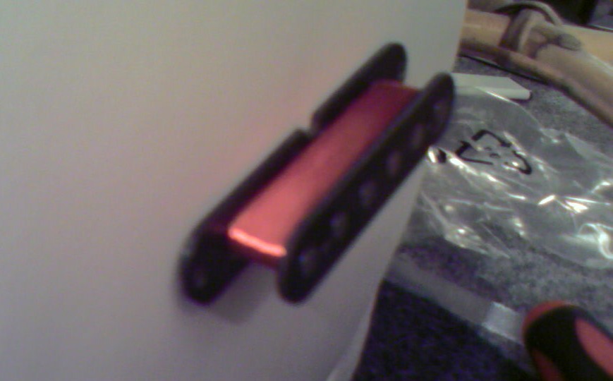

ça y est j'ai fait mon premier micro avec des aimants et bobines de chez stewmac qui viennent d'arriver chez moi j'y ai passé la journée et la nuit.
Ma bobineuse "ultra cheap"
Un morceau de polystyrène, un moteur (de magnéto peut-être), un transfo universel (3V; 4,5V; 6V; 9V ;12V) quelques résistances (pour faire des ponts diviseurs de tension(ne pas oublier de penser à la résistance du moteur)), et une multiprise avec interrupteur.
J'ai fait un premier bobinage avec une cassure, que j'ai soudé puis continué mais à l'arrivé mon ohmmètre m'annonçait un circuit ouvert. j'ai donc recommencé tout et refait une bobine mais comme je n'avais rien pour compter j'ai commencé à compter de tête puis j'ai bobiné jusqu'à ce que je n'ai plus de place (au début de la première bobine j'avais vachement détendu le fil de cuivre ensuite en réglant mon moteur autrement j'ai trouvé comment aller beaucoup plus vite et tendre le fil beaucoup plus) à l'ohm mètre le micro a une résistance de 2 K ohm et des poussières au lieu de ~6KOhm je l'ai quand même branché sur ma strat histoire d'avoir le micro que j'ai moi même bobiné dessus et d'écouter un peu ce que ça donne avant de me reposer un peu.
conclusion : pas beaucoup de son il faut bien pousser le gain pour avoir du son ça reste audible et bien définit mais ça n'a pas la dynamique que j'ose espérer de mon prochain micro. rien remarqué d'autre à part le fait qu'il a beaucoup moins d'aigües que les micro d'origine de la strat mexicaine.
Bref je découvre la galère (et bientôt la joie) du bobinage à la main

Avec 2khom en sortie, ça me parrait normal que tu n'ai qu'un petit son aigrelet... Comme tu l'as dit, il faudrait au moins 5 à 6 k pour avoir un niveau de sortie normal... donc à priori, tu n'as pas assez bobiné, ou ton fil est trop gros... ???

Si tu n'as pas de compteur, contrôle la resistance au fur et a mesure, c'est ce que je fais.
je trouve plus pertinent de controler la resistance que de compter le nombre de tours quand on débute car pour un même nombre de tours, pour deux fils de même diametre mais de marques différentes, la resistance peut être différente. Une fois que tu as bien choisi ta marque et ton fil, tu peux de fier au nombre de tours :wink:
Bizarre que tu bobines au maximum et que tu n'aies que 2 kohms, généralement pour une une taille standard de bobine strat et avec un fil de AWG42 on peut aller jusqu'à 7Kohms en appliquent une tension au fil.
Soit tu n'as pas le bon diamètre (bizarre si ça vient de Stewmac) de fil soit tu n'appliques pas assez de tension soit il y a un autre paramètre que je ne connais pas.

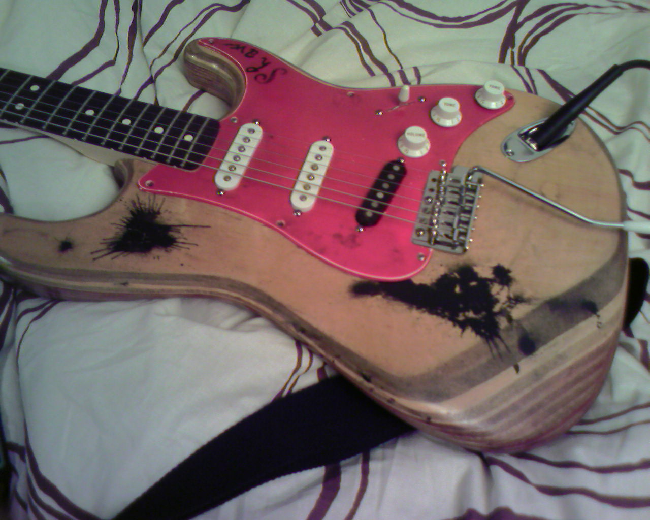

salut tout le monde, j'ai rebobiné un fender texas special (qui à pris feu http://www.dailymotion.com/video/x3i9z2 ... itar_music) avec le cuivre provenant de chez stewmac mais je n'ai pas du tendre suffisament le fil car une fois que je suis arrivé à 7 Kohm le bobinage dépassait un peu de la bobine et j'ai eu du mal à mettre le pickup cover.
Le son est un peu trop chargé en aigue mais je ne l'ai pas encore essayé à haut volume sur mon ampli à lampe car mon voisin dort.
en tout cas je suis content j'arrive enfin à faire des bobinage un peu plus droit, j'ai compris (grâce à fidule) qu'il ne fallait pas bobiner longtemps dans le même axe sans bouger la main qui guide la bobine sans quoi ça fait des "bourlets"
- la tension du câble a t'elle une influence dans le son ???
- que pensez vous du câble de chez stewmac ??
- Pour vous quels sont les meilleurs aimants (j'ai cru comprendre que ceux de chez stewmac n'étaient pas terribles) ????
J'ai une strat "custom" dont je me sert principalement pour essayer les micro.
Je vais faire des enregistrement avec les différents micro que j'ai entre les mains pour pouvoir comparer tout ça (j'ai des fender texas special, des micro gibson, des fender mex, un gretsch, des epiphones) je mettrai mes résultats en ligne.

jybec a écrit :dis donc fjgaston, pas de snuf movie sur ce forum !!!! :mrgreen:
Je ne pourrais pas dire qu'aucune guitare n'a été maltraité pendant le tournage mais la strat n'a rien. Enfin presque, juste un micro texas special de mort, c'est pas grave puisqu'on remplacera tout ça par des micros bobinés à la main le jour où je les ferais un peu mieux (j'ai de l'espoir).
Pour les amateur de lutherie sauvage, brulez une strat, il y a des chance qu'elle sonne mieux sans cette épaisse couche de vernis ;-)

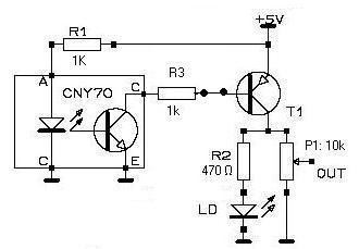

7.50 euros d'occase sur ebay. et ca marche. totaliseur-tachymetre, affichage sur 6 digits histoire de pouvoir bobiner du gros :wink:
etape suivante le capteur :? et je suis une quiche en electronique, donc je vais tester ce montage trouvé sur le web avec un lth209 comme sur ta bobineuse au lieu du CNY70
on va bien voir si ca envoie qque chose a la led puis au compteur

tu pense que ca va tourner a combien de tours/minute ton montage?
