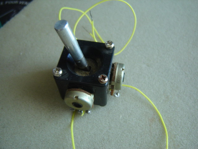

j'ai retrouvé dans mes cartons (de la section R&D ... toujours dans le fond du garage) un 'joystick' en provenance ou à destination d'une télécommande pour modèles réduits.
J'imaginerais bien ça sur une pelle pour gérer les volumes :mrgreen:
Avec le Ghost, cela permettrait de passer du son éléctro au son du magnetique sans transition et vu qu'il y a 2 sorties (jack de sortie stéréo pour attaquer 1 ampli accouspique et un autre de trasheux) ca peut vite donner des idées de transitions accoustiques à un son grassouillet (voir du lourd !)
les potars sont des 100K et je pense qu'il est possible de les remplacer. ils ont la taille d'un mini potars
enfin, c'est par pour cette fois car le boitier fait 25mm de haut et 30 x 30 pour les cotés... faudrait que j'arrive à le dégonfler...

Houuuu !!! Pinaise que voilà une idée d'interface qu'elle est bonne !!! C'est à creuser ça :yes: !

je pense que ça pourrait donner un truc sympa au niveau du son et pas trop pénible à maniper !
j'ai bien envie de câbler ça en l'air à la plexi just for fun...
seul pb auquel j'ai réfléchis, c'est qu'il n'y a pas la course totale des potars ... environ 45°
suis triste !
