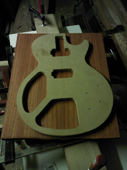

Bon, j'arrive un peu tard et d'ici (mon boulot) je ne vois pas tes photos ....
mais je vais tout de même tenter de te donner une piste pour ta question sur l'effet esthétique des cernes sur la table quand elle sera galbée.
ton bois pour la table (la photo sur ta page perso celle là je l'ai vue) à des veines en gros à 45° et assez droites, donc si ton galbe va avec une tendance à tangenter les veines, tu auras un dessin plutôt large du veinage. A l'inverse si ton galbe va "en opposition" (j'ai du mal à trouver un terme vraiment adéquat
) des veines, alors le dessin du veinage sera plutôt fin.
quoi qu'il en soit, vu que le veinage à l'air d'être très visible, tu as intérêt à déligner ton bois pour avoir un "bookmatch", ou en tout cas à faire ta table en deux parties par rapport à l'axe de la guitare et à inverser le sens du veinage d'un côté par rapport à l'autre, sinon tu auras une moitié de guitare avec un veinage large et l'autre moitié avec un veinage étroit
Bon, si je n'ai pas réussi à me faire comprendre, tu me le dis et j'essairai de faire un chti dessin pour expliquer.

C'est tout à fait ça.
Je tenterais la solution 2, les veinages du padouk ne sont pas très marqués mais très jolis. De cette manière ils seraientt donc un peu plus larges.

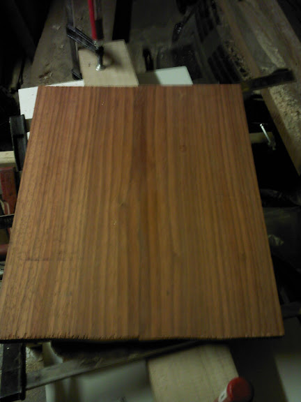

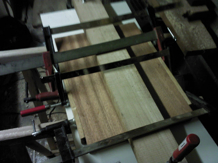

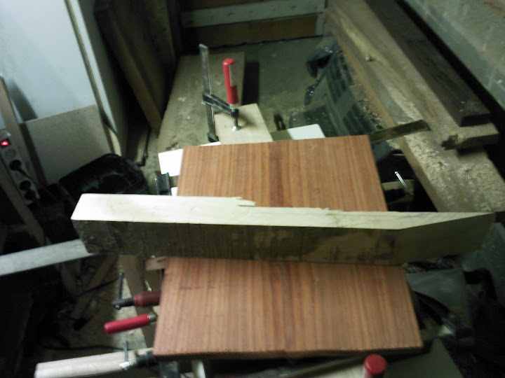

Bon, après quelques semaines de glande (dépensière), j'ai avancé dans le projet.
J'ai acheté du sipo raboté pour le corps qui est en train de sécher
J'ai aussi collé ma table en padouk
Ca promet (j'espère)
Et en ce moment, j'essaie de former mon manche

belle table, ça promet :app:
par contre tu as l'air de galérer avec ton manche, tu fait comment pour le deligner?
pourquoi pas la technique de la defonceuse sur rails, si t'as pas de scie adequate?
- Rome1
- Messages : 1074
Re: LP test
Ouais pas con, mais faut que je trouve un support qui se déforme pas sous le poids de la défonceuse.
- Messages : 8908
Re: LP test
des tubes carré alu, ça plie pas. ou des tube ronds..

Arrh, j'arrive un peu tard aussi mais je ne suis pas d'accord, le padouk accroche bien la lumière quand il est sur quartier, alors que sa dosse est plus terne, en plus il est souvent un peu rubanné et c'est le plein quartier qui met le mieux en valeurs cette particularité.Galadan a écrit :C'est tout à fait ça.

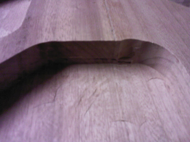

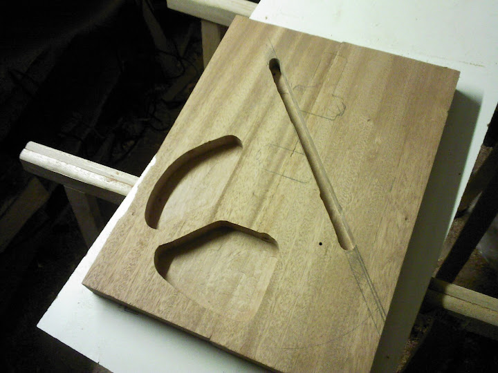

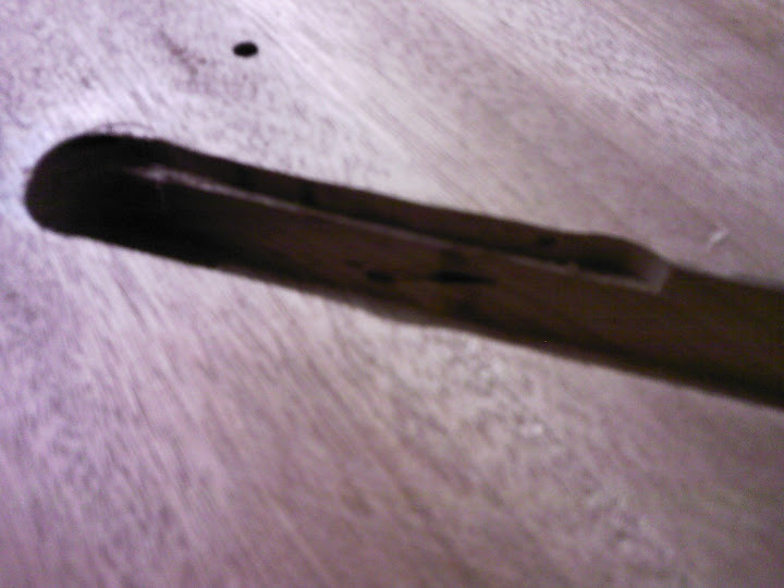

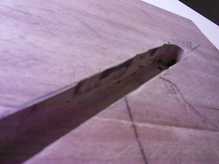

Et voilà, c'est parti pour les choses. Ce matin j'avais du temps à rien foutre et quitte à être levé de bonne heure, go go à la cave pour continuer le projet.
Donc ce matin défonces du corps selon le gabarit de bernard (merci :linux: )
En gros, de loin ça donne ça
Le sipo se travaille plutôt bien, ... tant qu'on reste dans le fil. :sif:
Heureusement qu'il s'agit de la partie qui sera collée car j'ai pas été très inspiré tout de même :ang: :pac:
Je commence donc la série boulettes badigeonnées d'incompétence :pac: :linux:
Faut que je resserre la bague de copiage , mais là, j'ai pas fais trop gaffe, et pouf, ... miam miam le gabarit .
Ensuite craquage où j'ai voulu le faire à "laouaneugaine" :sif: :sif:
Heureusement ce temps de "folie" n'a pas duré, je me suis ressaisi pour reprendre au mieux :ang: (que je pouvais)

Re: LP test - Défonces du corps, premières boulettes
Boah, c'est pas trop grave ce sera planqué...
C'est sur ;) pi comme ça t'aura pu voir les erreurs à pas faire pour détourer le corps :mrgreen: Courage mec !hyperion a écrit :Boah, c'est pas trop grave ce sera planqué...![]()
oualeguene interdit :mrgreen:
tu te met un tasseau comme guide avec 2 serre-joint, ça prends 1minute et c'est nickel
bonne continuation :app:
