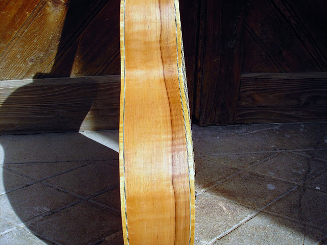

Absolument, le buis est sublime.

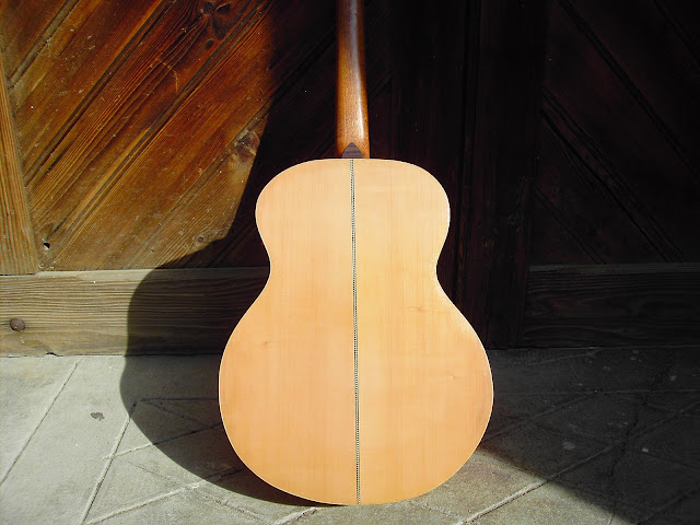

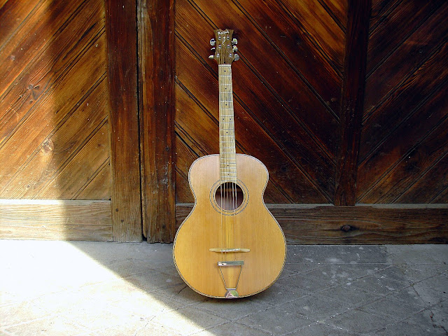

Alors entre deux prises de tête "ziricotiennes" :D j'ai fait deux trois bricoles , collage du manche , entres autres et un premier montage .
Elle est quand même bourrée de défauts à tel point que ça me fait marrer et ça lui donne un certain charme :lol: . Tous les réglages restent à faire , je me suis planté sur la compensation du chevalet , pour être juste à l'octave , il faut que je le mette légèrement en travers :D c'est pas grave , je crois que je vais lui mettre un vrai chevalet collé , elle a un niveau sonore étonnant pour une si petite caisse ,il est vrai que pas réglée comme elle est maintenant ça glingue et ça ferraille pas mal :mrgreen:

:app: :app: Je te trouve bien sévère ... Elle a quand même de la gueule, et les petits défauts que tu mentionnes ne sautent pas aux yeux.
Quant au chevalet, l'avantage qu'il soit flottant, c'est justement de pouvoir le mettre dans la bonne position, qu'elle soit en travers ou pas.
Et puis laisse le temps au bois de se mettre en place avant de juger le son :linux: :beer:

je la trouve meme super sympa :app:
avec la finition qui fait que l on dirait pas une guitare neuve mais plutot un vieux modèle en bon état mais avec le temps les couleurs qui ont palie ,c'est beau :app:
:app: je sais pas comment l'exprimer mais c'est un compliment voila pas flashy

Merci les amis , pour les bois oui il faut attendre , j'ai monté les cordes et je vais la laisser "tirer" une bonne quinzaine avant de faire les réglages .

Elle est beaucoup moins jaune en lumière naturelle... j'aime bien :yes:
Les éclisses sont très belles.
Re: pas une parlor , pas une 0 , mais tordue quand même
+1 je la préfère en extérieur !!! Chapeau jipé, et c'est vrai vrai que l'alisier est superbe... :yes:

Salut Jipe, je trouve dommage ce type de chevalet sur une guitare barrée folk, peut etre que je me trompe , mais l'explication que j'ai mis dans le topic d'Iracoubo sur l'action des cordes sur le chevalet et leur influence sur le sustain me convainc et tant qu'on ne m'aura pas prouvé le contraire, je resterai sur des standards histoire d'assurer. Par contre, j'aimerais bien que tu précise comment elle se comporte en jeu jazz ou manouche et l'incidence de ce type de montage sur le jeu folk et refaire les mêmes test avec ton chevalet collé après. Sinon pour le coté esthetique de la guitare, j'adore ce coté 1950.

Et bien pour le moment , le peu que je peux en dire , vu les réglages ,elle a l'air d'avoir beaucoup de sustain , et une attaque qui effectivement se rapproche d'une manouche , à tel point que j'ai changé d'avis , et que je suis en train de lui refaire un chevalet flottant , mieux foutu que le premier . Sachant que j'en attends ce qu'on peut attendre d'une guitare dont la profondeur de caisse n'excède pas 90 mm . Mais disons que pour le moment , je suis assez étonné , surtout du niveau sonore , mais j'ai tout le temps de déchanter par la suite :mrgreen:
