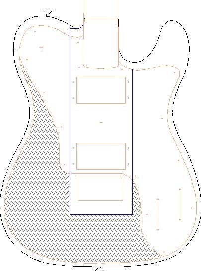

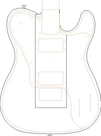

Voilà, j'ai détouré une photo de Tele Deluxe 72 pour en faire un plan (ici la compression en JPEG a tout bouffé...)
Je reste fidèle à 100% au modèle original. En bleu, c'est le morceau de bois que je voudrais insérer dans un souci de transmission des vibrations, une poutre... Sinon il s'agira simplement de renfort métalliques.

c'est peut être pas mal...
Et tu le fixerais comment ton métal (
) à ta poutre? des vis dans le dos qui fixe l'ensemble à la poutre?
Des rivets d'airbus?
de la colle UHU?
du tricot mickey en laine rouge et verte?
de la colle UHU?

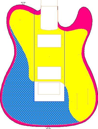

Bon, j'ai modifié un peu les plans (Hou le joli effet tôle troué :mrgreen: ) :
Sur celle ci (je vais peut être la peindre comme ça non?), en rose ce sera de la tôle pleine dépolie/vernie, en bleu la tôle percée donc, et en jaune un joli pickguard tout rouillé.

ah, je croyais que tu allais peindre les tôles en rose, jaune et bleu...
nan, tôle nature, c'est moche, c'est mieux peint...
fait nous une belle simu sur toshop ou autre, qu'on puisse jaugé, parce que là!

Ben y sait pas faire de simu pareille, le Tubart. Il est p'têt fainéant, parce qu'il sait faire les calques... Ho pis ça ira bien. :sif:Necromagnon a écrit :ah, je croyais que tu allais peindre les tôles en rose, jaune et bleu...

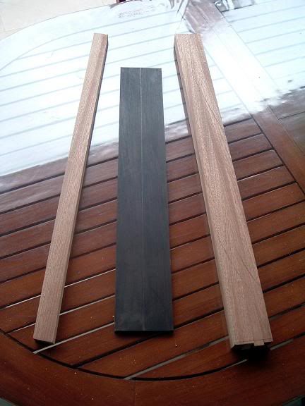

J'ai fouillé mon petit stock de bois et ai retrouvé quelques morceaux qui iront très bien pour faire le manche. Je voulais monter un manche Fender érable, mais finalement un manche acajou avec touche sombre sera peut être plus adapté.
Après avoir fait débiter du sapelli pour la SG, j'avais préparé un manche multipli (sans filets) au cas ou... Impeccable. il me reste aussi quelques lamelles qui me serviront à faire les ailes pour parvenir à la grosse tête stratocaster qui équipe les Telecaster Deluxe 72, et une touche en Ipé (Merci Raoul), bois très dense au veinage verdâtre que j'ai teint il y a quelques temps. Si la teinte naturelle de ce morceau (marron clair) devait réapparaitre au bout de quelques heures de jeu, ça ne ferait que renforcer l'effet "usé" de la tele.

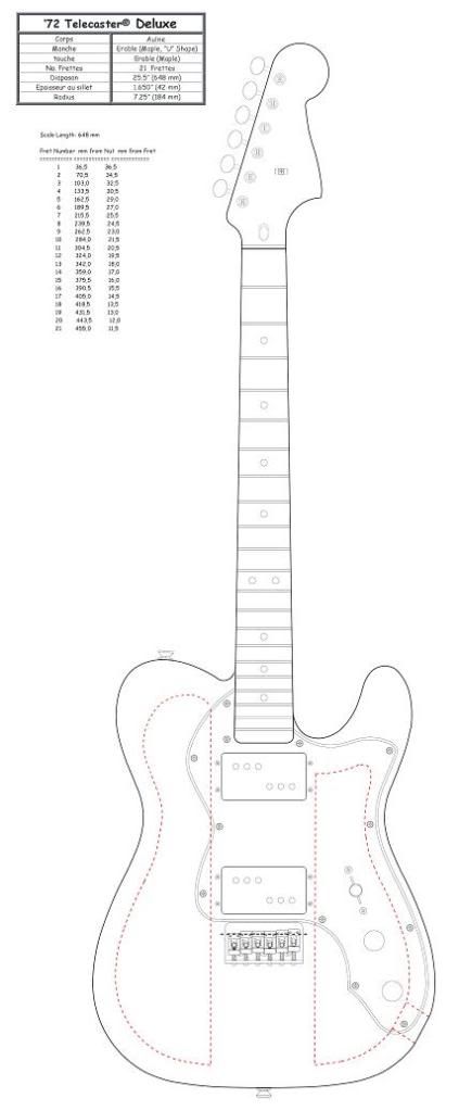

Et voilà. je suis devenu pro en MAO...
merci la section Download!
Je suis donc parti du plan de la Telecaster Thinline 72, et ai modifié la tête pour la remplacer par une tête de Strat grand modèle, mais j'ai conservé le pickguard d'origine thinline. Je le modifierai par la suite.
Re: Telecaster Deluxe 72 métal: Plan OK, "lol"...
oh ben ou est passée la belle tête toute fine de la telecaster ??

Exit, dehors la tête toute fine de la telecaster standard! :mrgreen:guyzard a écrit :oh ben ou est passée la belle tête toute fine de la telecaster ??![]()
là il s'agit de la telecaster Deluxe Guyz'... La grosse tête stratocaster, je ne l'aime quasiment que sur ce modèle de fender... Quoique. Par contre, le pickguard de la thinline, sans l'ouie en F pour rappeler ce petit coté faussement sophistiqué, je trouve ça très moche. Mais j'ai eu la flemme de le refaire
Mais ne t'inquiètes pas, dans mes folles envies luthesques, j'aimerais me fabriquer une no-caster 51... Avec la tête toute fine
