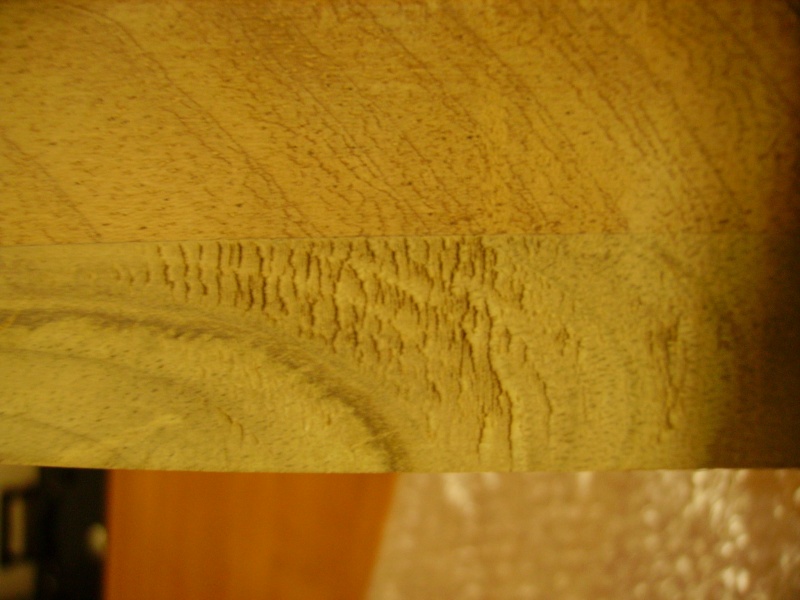

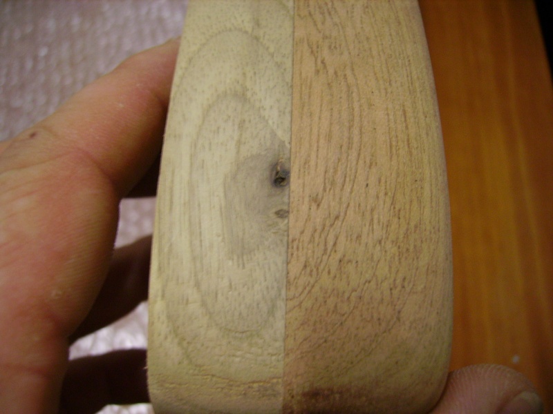

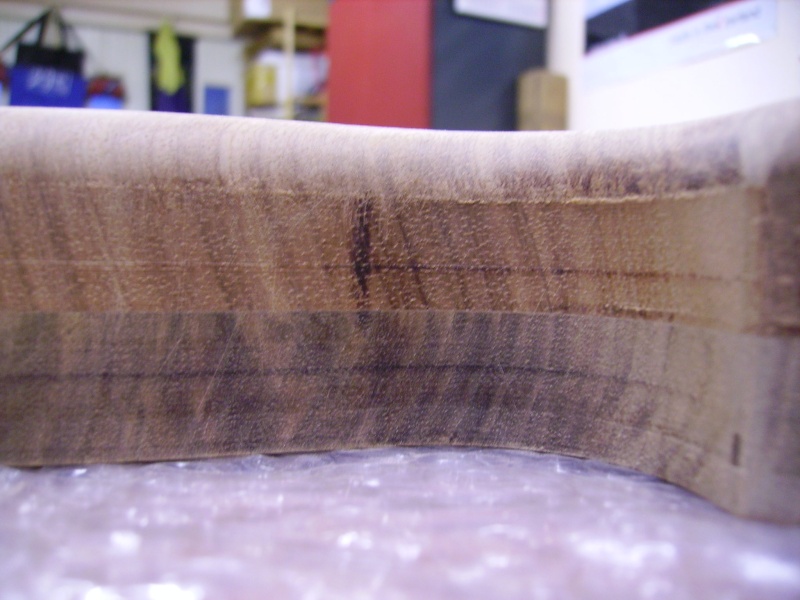

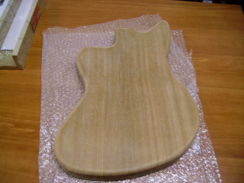

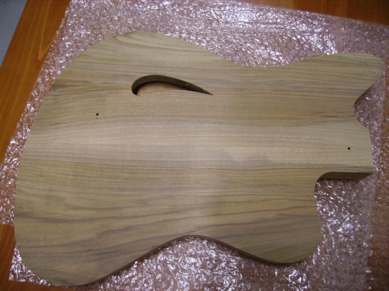

après le détourage de la table et ponçage au 120 pour virer des vilaines morsures de ma défonceuse et de ma clodo fraise à copier ,pour mon tenon et mes défonces micros je vais attendre ma bonne :wink:
une surprise que je voyais pas dans la planche :sif:
et l'étendue du poncage à faire :roll: :mrgreen: et encore j en ai déja virer pas mal de brulures,de reprise,de morsures ect..
Re: jazz creuse noyer ça colle
:shock: Ha ouais carrément... M'enfin ce n'est plus de la table là, c'est du corps sandwich !
Bienvenu au club pour les noeuds...
Pas grave,, ça va donner ! :beer:

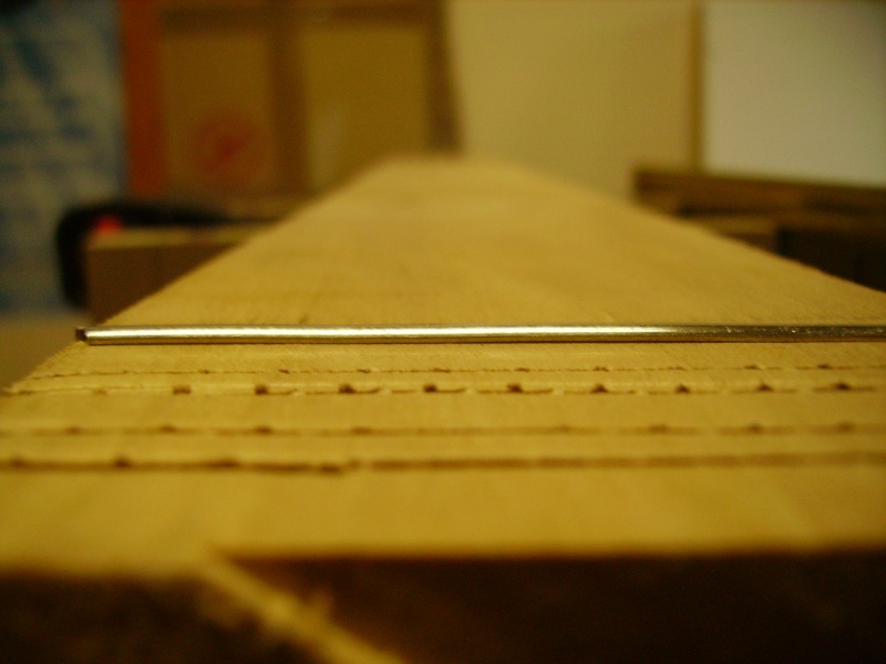

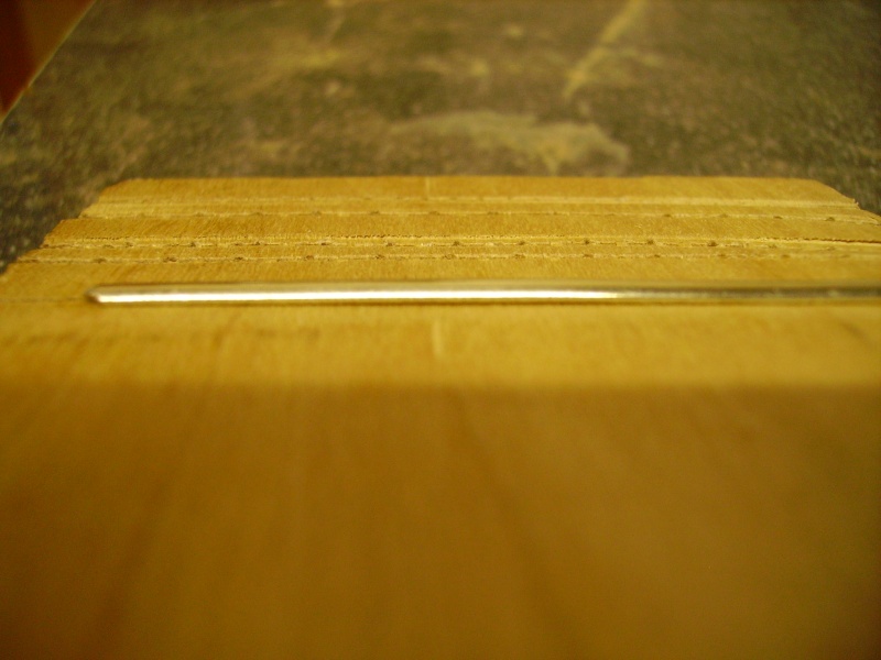

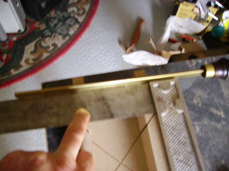

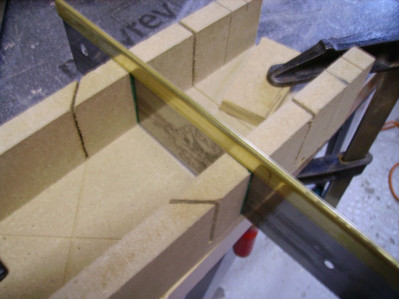

aujourd'hui j ai rien fait sur la guitare :( mais j ai fait pour que ça avance :wink:
une boite à coupe :linux:
j ai reconvertie une boite à onglet à 2 € et des brouettes avec la scie livrée :mrgreen:
donc j ai couper avec ma scie à frettes perpandiculaire dans les 2 sens (au bout de 4 fois j ai réussi :|
le résultat :linux:
et si elles sont toutes comme ça ,ça devrait le faire j ai juste à gerer la hauteur des rainures et les faire au bon endroit aussi :mrgreen:
par contre mon maillet agresse mes frettes donc je vais les frapper avec un morceaux de bois entre et pourquoi pas au radius :idea:
et faut que je m'équiper en tenaille pince coupante et tang nipper (pas pour celle là mais l'autre ):mrgreen: :beer:
ludobag a écrit :j ai juste à gerer la hauteur des rainures et les faire au bon endroit aussi
pour le positionnement des frettes, prendre son temps semble essentiel... Pour la hauteur, à ta place je confectionnerai une butée avec deux morceaux de bois très droits fixés le long de la lame de scie, que tu règle une fois que tu sais à quelle profondeur tu dois creuser (de minuscules serres joints pas lourds se trouvent pour rien dans les brico-détrucs)
ludobag a écrit :par contre mon maillet agresse mes frettes donc je vais les frapper avec un morceaux de bois entre et pourquoi pas au radius :idea:
Idem, je frette avec une massette caoutchouc...1.20€ au même endroit! :wink:
ok pour la massette :beer:
pour la hauteur je vais coller une butée au double face pour m'arreter et après le radius je les mets à la profondeur désiré toujours avec une cale au double face (technique srp du pauvre :mrgreen:
ce qui m'inquète le plus c'est scier à coté du bon endroit je vais faire des éssais avant de me lancer sur la touche voir meme une baguette diapason :idea: avec des clous :mrgreen:
j aime ça les clous la prochaine manche cloué :mrgreen: :prr:

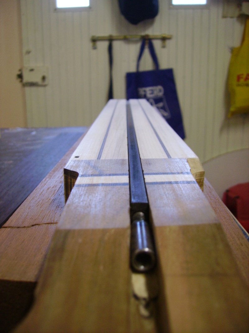

je me suis fait un marbre pour coller la touche et le manche un gros morceau de sipo degauchis chez l'ebeno (au moin il est droit nickel pas avec un creux de 2 dixièmes comme ça manche et touche pendant le collage seront maintenu droit comme il faut sinon je peux serrer sur rien de droit :(
et autrement il me reste les gabarits micros ,vibrato,cache electro , poche electro et tenons à faire
et dresser la touche pour avoir ma réference droite pour faire mes rainures :wink:
mais là j ai la flemme :prr:
j ai repris ma rainure de tige de réglage parsqu il me manquait 2 dixièmes (vu que j ai repris mon plan de collage de la touche )et je me suis galèré pendant 3 heures :pac: j arrivais pas à serrer le manche, les guides (en clair je me suis fait suer mais maintenant c'est fait :linux:
