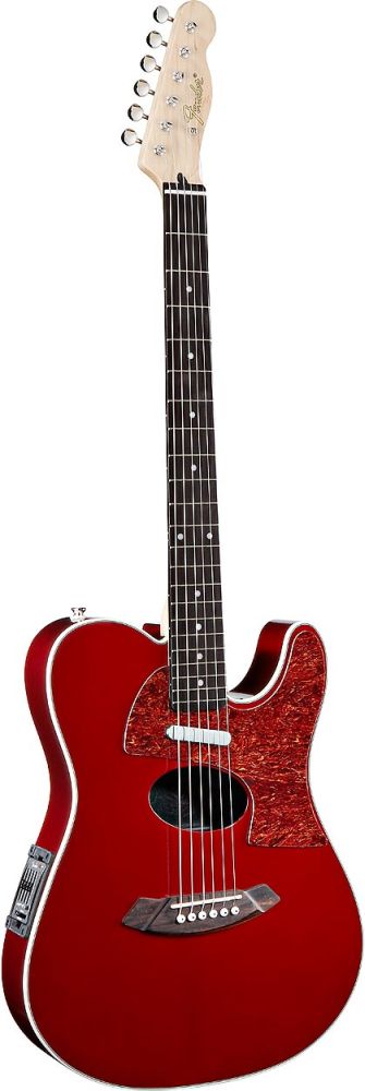

C'est assez cher mais c'est vraiment de la qualité, tu as les pièces de chez warmoth avec lesquelles tu pourrais faire ton assemblage.
- Moyen posteur
- Messages : 14
- Enregistré le : ven. 10 juil. 2009 12:33
Re: Modification guitare classique en électrique
C'est un micro spécifique ou bien c'est la façon de le placer qui est spécifique?
Apparemment c'est un micro d'électrique
- Le Poète
- Messages : 174
- Enregistré le : mer. 29 avr. 2009 10:05
- Localisation : Aix en Provence (13)
Oui c'est un lipstick comme sur certaines télécasters conventionnelles.
Après, le placement n'est pas le même que sur la télécaster normale qui l'a horizontal et non de biais ...
