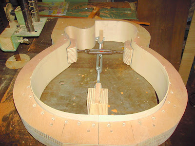

:D salut amis luthier me revoilou :linux:
une si grande absence car j etais sur mes 2 electriques(la 1ere j en suis a la soudure et la 2eme realisation du manche)
mais bon hier je me suis remis a la realisation du moule
une partie du moule de fait:
par contre pour faire le moule interieur je ne sais pas trop comment mi prendre!!!!

Pourquoi faire un moule interieur ? quand tes éclisses sont cintrées et qu'elles s'ajustent au plus près du moule , tu les maintient en place avec des systemes bricolés avec : de la tige filetée , des tendeurs pour grillage ,ou simplement des cales en bois coupées à la bonne longueur

Re: Premiere folk
pas mal le systeme je compren mieu maintenant je vais testé
par contre quand je passe le doigt sur le contour de mon moule je sent quelque petit defaut
Est ce genant pour la suite??
Re: Premiere folk
ça peut être genant oui , vérifie particulièrement l'équèrrage entre ta surface de référence et la partie qui recevra les éclisses .
- Messages : 17608
Re: Premiere folk
La partie intérieure de ton moule doit être irréprochable, pas forcément super lisse, tu peux laisser les marques de l'outil, mais la forme et la régularité des courbes doit être exactement ce que tu veux.

[/img]x: salut me revoila,avec plein de photo sur le moule de ma tite folk :app:
en faite je suis en train de vernir ma deuxieme electrique et du coup j ai du temps pour me pencher un peu plu pres sur les acoustiques...... :D :D
alors la derniere fois j en etait la..
et depuis un semaine environ j ai fait ca...
- C'est pas faux !
- Messages : 4426
Re: Premiere folk
Y'a plus qu'à mettre une paire d'éclisses dedans ! :app:

Il a l'air très bien ce moule, dommage que serving ne veuille pas me montrer les photos en grand, ça m'aurait permis de voir certains détails que j'aimerais verifier.
