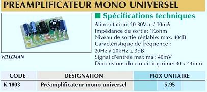

OK, sinon j'ai trouvé ce préampli sur le site d'un magasin d'électronique, est ce que ca pourrait convenir?
Et sinon où est ce que je pourrais trouver du fil de cuivre de 0.2mm? J'ai regardé dans quelques magasins de bricolage mais je n'en ai pas trouvé, et je n'ai pas de vieux transfo à désosser sous la main :(
Re: re sustainer mais pour les nuls
AMPLI !!! :pac:
A. M. P. L. I.
Ampli, quoi... :prr:
genre :
http://www.hobby-hour.com/electronics/l ... -audio.php
