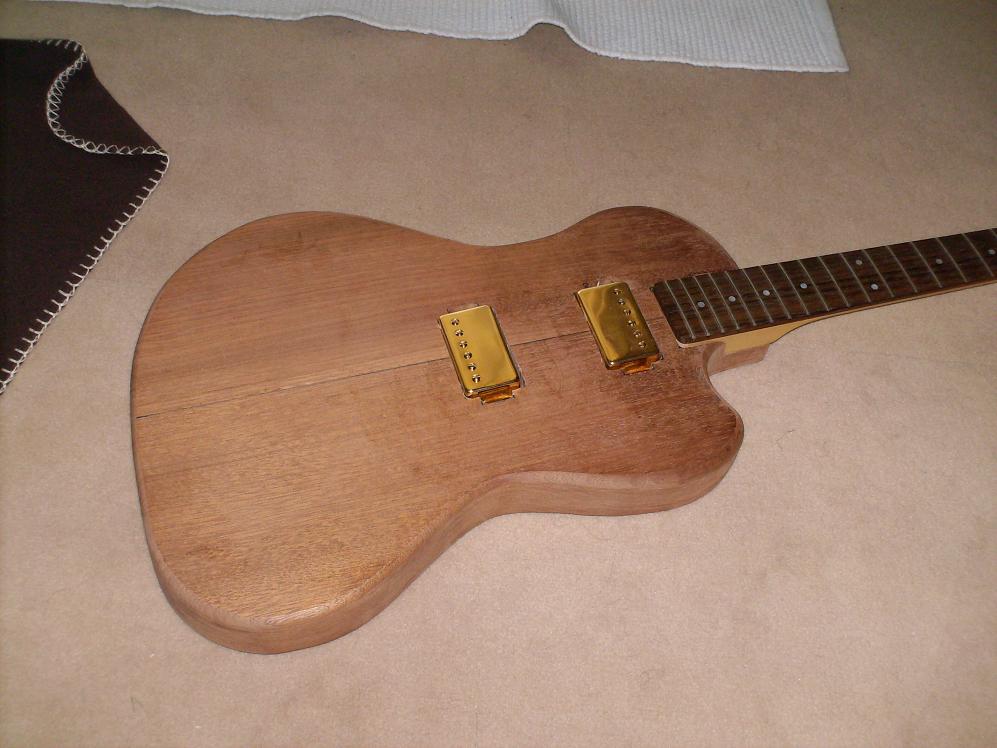

Après qq semaines bien chargées (pas côté lutherie, hélas _ mariage en préparation) une petit état d'avancement.
J'ai fait la défonce de l'électronique (g oublié les photos)
(un peu d'appréhention au début mais finalement, ça c bien passé)
Le radius du corps (un peu d'appréhention au début mais finalement, ça c bien passé)
Voici, avec un manche ce que ca donnera
Prochaine étape, défonce pour micros, neck pocket.
Affaire à suivre.

Voici où j'en suis. J'ai fini la défonce des micros et le neckPocket. Ca rentre niquel
Je suis en attente de la livraison des pièces manquantes (contour de micro, chevalet....)
affaire à suivre...

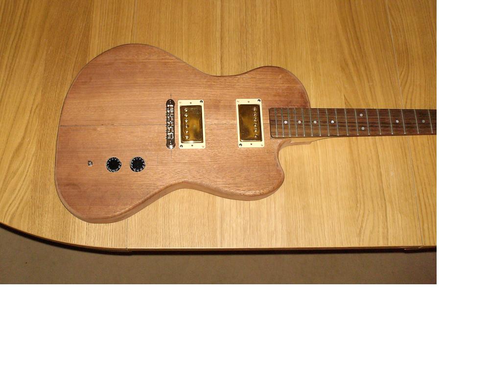

Salut à tous;
J'ai enfin reçu des pièces. la ligne d'arrivée est proche.
Je devrais recevoir d'ici peut les ferrules pour les cordes traversantes et des boutons qui ressemblent à quelquechose (
=> lors de ma dernière commande, ils ce sont trompés de bouton. Mais je ne dirais rien car ils se sont trompés de chevalet aussi: j'ai eu un magnifique Schaller GTM au lieu d'un Gotoh. :chut:
Prochaine étape, un bon ponçage, fondur, huile et cire.
En tout cas merci pour vos post, j'ai trouvé toutes les réponses à mes questions. :mer: :app: :app:

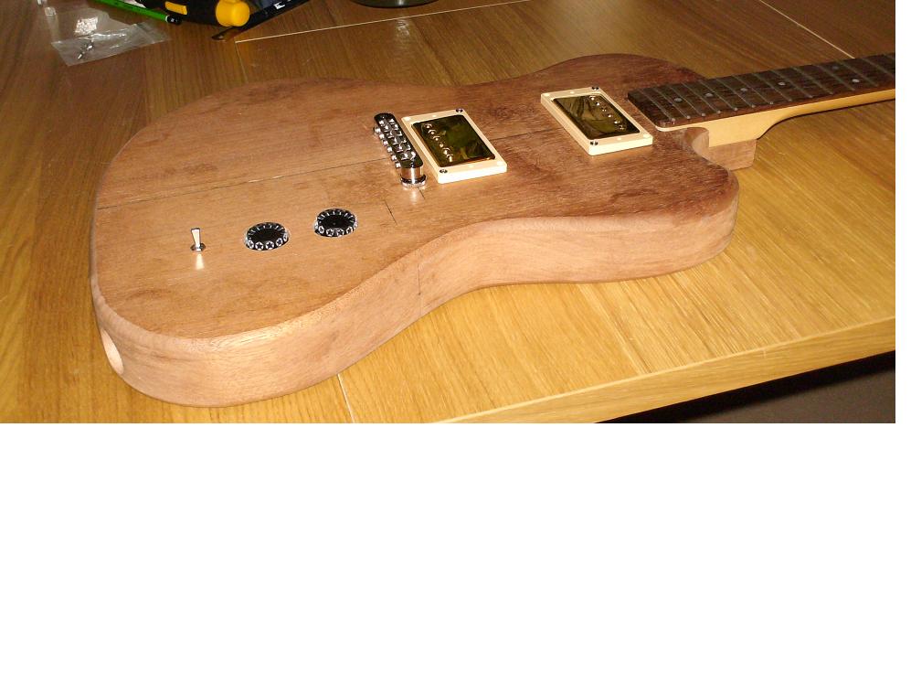

C'est très chouette j'aime bien!! :D
Dit tu les aurait pas trop encastré tes potards??
(question stupide vu qu'il ne doit y avoir que les boutons et pas les potards en entier ce qui serra plus haut du coup... mais faut bien dire quelque choses vu que le topic ne fait pas salle comble...! Et je ne suis pas très fan des messages en cascade d'auto-branlette entre pote qui sont assez fréquente sur le forum... :siffle: )
j'espère ne pas mériter un teletebisation pour ça... :connerie:

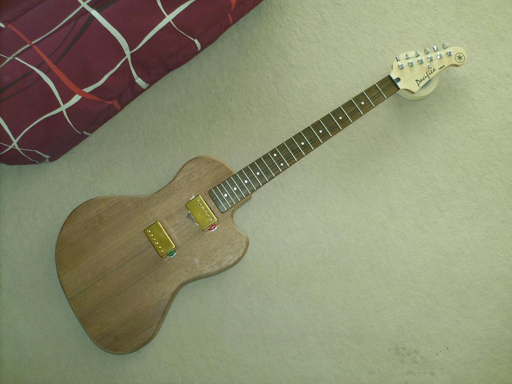

Sympa la forme , et joli boulot , mais une question quand même :
c'est peut être un effet d'optique mais j'ai l'impression que tu n'as pas fait d'angle de renversement pour aller avec ton chevalet , qui risque d'être bien haut ?

Question bête, je suis débutant et plutôt bassiste, qu'est ce qu'on appel angle de renversement. Si c'est le fait de donner un angle au manche, alors non, je ne l'ai pas fait. Pour être franc, j'improviserais pour la hauteur des cordes. En plus le stiller positionne les cordes plutôt haut.drknarf a écrit :Sympa la forme , et joli boulot , mais une question quand même :
-> désolé mais je suis un peu trop adepte de 'la meilleur façon d'apprendre c'est de ce planter'. Le neck pocket et le contour du cache électrique, par exemple, sont pas terrible du tout. je ferais particulièrement attention pour la prochaine guitare.
Pour les potars, j'ai commandé des boutons crantés et dorés de type Gibson. J'ajusterais la hauteur avec les écrous et rondelles du potar. Le but étant de les faire sortir juste ce qu'il faut.(question stupide vu qu'il ne doit y avoir que les boutons et pas les potards en entier ce qui serra plus haut du coup... mais faut bien dire quelque choses vu que le topic ne fait pas salle comble...! Et je ne suis pas très fan des messages en cascade d'auto-branlette entre pote qui sont assez fréquente sur le forum... )
Moi aussi je ne suis pas très fan des messages en cascade... Ce topic me va parfaitement et je ne suis pas là pour faire gonfler mon nbr de messages mais juste pour partager ma création. De plus, vue ma faible expérience dans la lutherie, je ne suis pas très grand parleur. Ca ne m'empèche pas de passer bcp de temps à lire le forum qui est vraiment très riche. (d'ailleur, je réitère mes :app: :app: :app: )

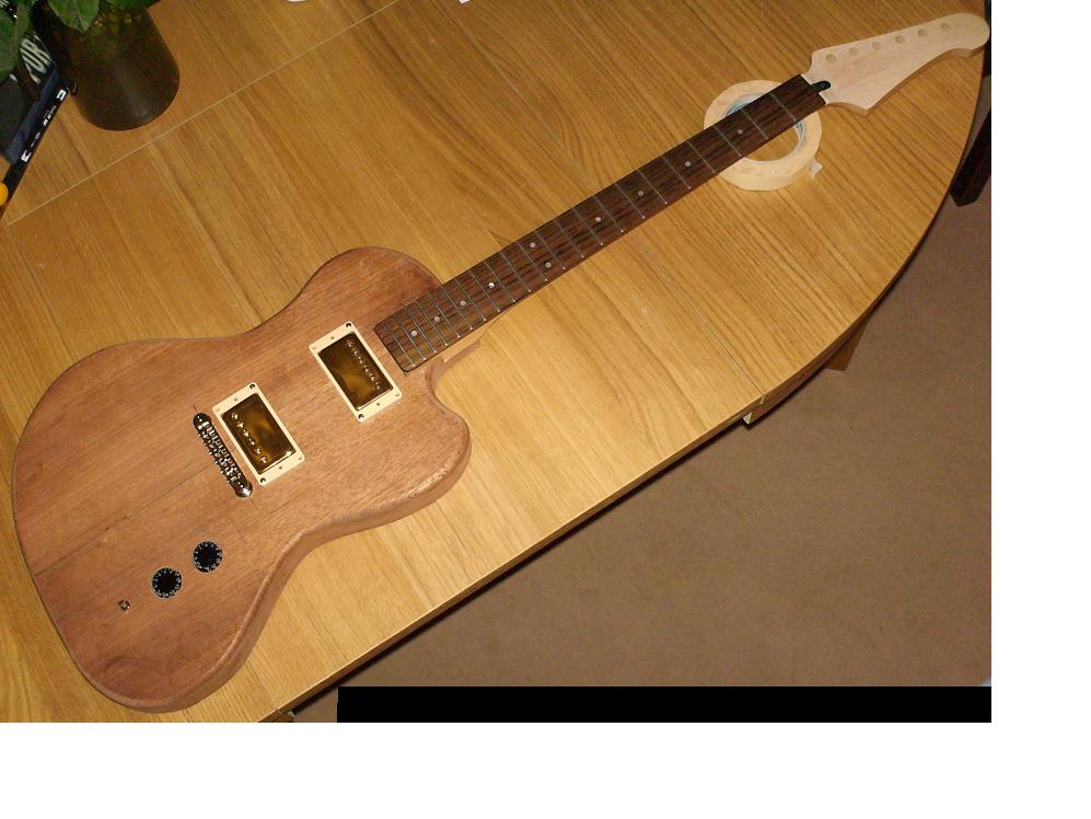

Par contre, en réagissant un peu tard, sans doute, y'a un truc qui me chiffonne.
Je trouve que ton ensemble chevalet/cordier est super loin du cul de ta guitare. Ca risque pas de poser des problèmes d'équilibre/confort de jeu?

Très bonne remarque, en fait lorsque j'ai fais le dessin sous solidworks, je suis parti d'une LesPaul que j'ai transposé à une jassmaster. Cette distance Chevalet/cul de la gratte est très proche des gibson.Bassfan a écrit : Je trouve que ton ensemble chevalet/cordier est super loin du cul de ta guitare. Ca risque pas de poser des problèmes d'équilibre/confort de jeu?
Je pense que pour la prochaine, je ferais plus attention à cet aspect. Celle-ci est pour mon petit frère qui joue 100 fois mieux que moi (je suis basiste à l'origine). Je lui demanderais ses impressions.

Pour visualiser la nécessité d'un angle entre le manche et le corps , tu prends un grand réglet que tu places sur ta touche et tu vois à quel hauteur tu atterris au niveau du chevalet ( en rajoutant la hauteur des cordes au dessus de la touche ) .
Si tu te trouves plus bas que le niveau le plus bas du chevalet cela veut dire que :
soit tu le rentre dans la table ( pas très esthétique ) ,
soit tu baisses le niveau de la tête par rapport au plan de la table (angle )
Normalement tu devrais le voir sur ton plan :siffle:

Ah bon? Tu me diras, étant bassiste aussi, j'ai pas fait le rapprochement. Mais bon, je crois savoir qu'une Gibson Les Paul est super lourde, donc peut être que ce deséquilibre sera rattrappé par la densité du bois utilisé...VagrantBass a écrit :Cette distance Chevalet/cul de la gratte est très proche des gibson.
Bah oui, nous les bassistes, on aime quand le chevalet colle au cul... :mrgreen:

il n y a pas le cordier ou les cordes traversantes donc ça fait videBassfan a écrit :J'aime bien, le boulot est propre!!! :app:
- Bassfan
- Messages : 1380
Re: KEZY: ma vrai première gratte
Oui, sans doute, Ludo, mais ça fait bizarre, je trouve, même en imaginant le cordier en place.

C'est vrai que je n'ai pas encore reçu les ferrules pour les cordes traversantes.ludobag a écrit :il n y a pas le cordier ou les cordes traversantes donc ça fait videBassfan a écrit :J'aime bien, le boulot est propre!!! :app:
Bon a savoir, je verrais ça demain.Pour visualiser la nécessité d'un angle entre le manche et le corps , tu prends un grand réglet que tu places sur ta touche et tu vois à quel hauteur tu atterris au niveau du chevalet ( en rajoutant la hauteur des cordes au dessus de la touche ) .

beau projet,la touche va être trop haute c'est certain,vue que le manche est vissé tu devrait mettre une cale en angle dans le neck pocket pour incliner le manche vers l,avant en lui relevant le cul,comme ça l'action va devenir impeccable :mrgreen:

C'est marrant , parce que la touche ,là , je la vois trop basseDarkM a écrit :beau projet,la touche va être trop haute c'est certain,vue que le manche est vissé tu devrait mettre une cale en angle dans le neck pocket pour incliner le manche vers l,avant en lui relevant le cul,comme ça l'action va devenir impeccable :mrgreen:
Il faudra retoucher ou caler en biseau le neck pocket, pour descendre la tête par rapport au plan de la table
