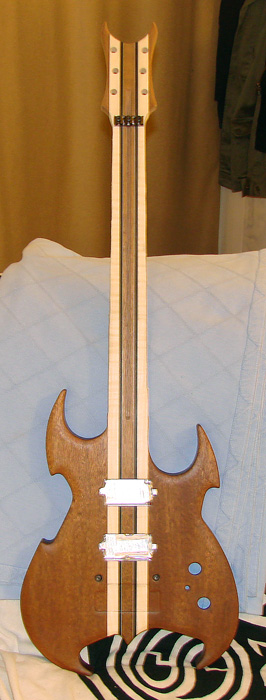

Bon, j'ai un peu grattouillé la volute et la tête de manche :mrgreen:
Et j'ai percé mes petits trous pour le bloc corde (qui servira de base poue le placement de la touche ^^
Et une petite vue d'ensemble
Dagda :beer:

Excellent :shock: . Je suis impressionné par le travail du manche, n'ayant pas encore le courage de fabriquer cet élément moi même... :mrgreen:
Pour l'électronique, 1 volume, une tonalité, un switch 3 positions et let's rock n roll !!!

le bloc cordes tu le poses pas sur la touche? tu le mets avant le sillet?
et mine de rien trop de choix tue le choix :wink:

C'est moi ou les trous pour les potentiomètres sont super gros? (ou alors, y a un truc que j'ai raté)

Tranber a écrit :C'est moi ou les trous pour les potentiomètres sont super gros? (ou alors, y a un truc que j'ai raté)
Je crois que c'est pour encastrer un peu les potards :
Dagda a écrit :création de la plaque de support de l'ensemble ...

+1 pour la simplicité des réglages, de toutes façons ce genre de guitare est fait pour jouer "tout à fond", non? :mrgreen:
Tu vas mettre quoi comme boutons de potards encastrés?

ludobag a écrit :le bloc cordes tu le poses pas sur la touche? tu le mets avant le sillet?
Je vais attendre de voir l'épaisseur de la touche, mais comme je monte une frette zero, il y a des chances que ce soit placé à même le manche.
En effet, comme l'a dit Pessimistic ils seront encastrés ...
Krapo a écrit :+1 pour la simplicité des réglages, de toutes façons ce genre de guitare est fait pour jouer "tout à fond", non? :mrgreen:
C'est pas faux :mrgreen:
Et encore merci pour vos compliments :app:
Dagda :beer:

elle sera fixee comment ta plaque de fixation?
Re: [1st] DAG-I - On gratte la tête en page 17
la multipli est de très bon gout, le travail propre... La seule chose qui me travaille est le contour du corps au niveau du genou en position assise, et la symétrie ne semble pas respectée, on dirait que l'aile inférieure du corps est plus large que l'aile supérieure.

Plusieurs moyens possible pour la plaque ...
Petites vis ... deux plaques vissées sur le coté qui tiens la plaque du dessous ... la plaque qui referme la cavité peut avoir deux "tiges" qui appuis sur la plaque du dessous (avec des ressorts par exemple).
Merci tubart ... la base de la forme est une stratoide Ibanez, rien ne déborde en fait, c'est comme si j'avais pris le corps est que j'ai donné quelques coups de scies :mrgreen:

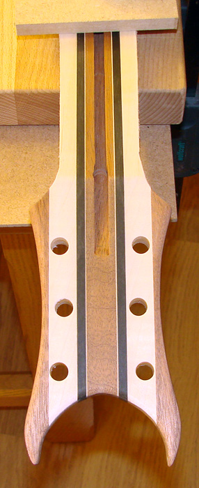

Yopla, la tête est pour ainsi dire finie ... enfin il reste toute la partie en jonction avec le manche :mrgreen:
Bon, demain je récupère la touche et l'électronique manquante ... :)

Habituellement je ne suis pas fan des finitions huilées mais la, en voyant la tête , ça va etre sublime.
:app: :app: :app:

J'aime bien la finition huilée, c'est tout doux :mrgreen:
Une fois bien sec, c'est assez mat ... enfin entre mat et satiné et les fibres et pores du bois sont bien mis en valeur.
