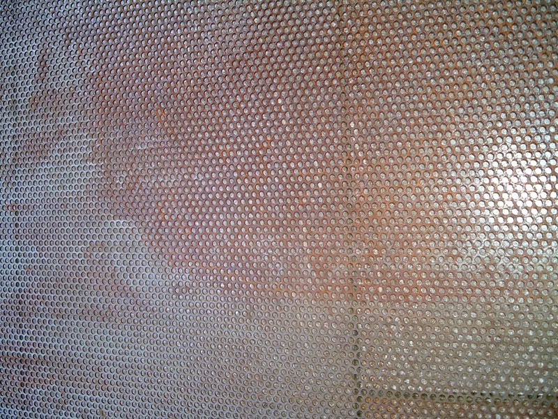

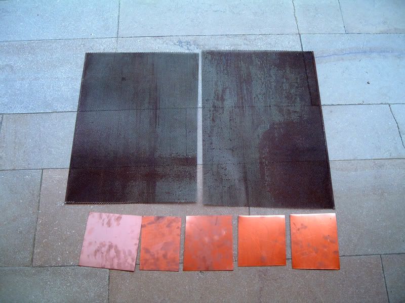

Enfin ! Merci à Vomito qui m'a dégotté la tle perfo dont j'avais besoin pour la réalisation du corps de la telecater deluxe 72.
Elle ne sera donc pas en inox mais bel et bien en acier. En ce qui concerne la finition, je ne sais toujours pas si j'en fais une guitare relic rouillée ou pas...
Les petits morceaux de cuivre visibles sous la tole perforée sont des chutes que j'ai récupéré pour faire les capots de micros, car je ne trouve pas de micros humbuckers au format telecaster deluxe 72, tous ont les cotes standard humbuckers. Les actuels Fender Wide Range ne jouissant pas d'une réputation terrible, j'envisage sérieusement de réaliser moi même les micros, tant qu'à être dans le DIY...

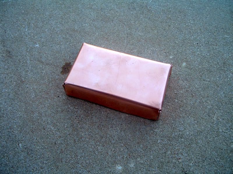

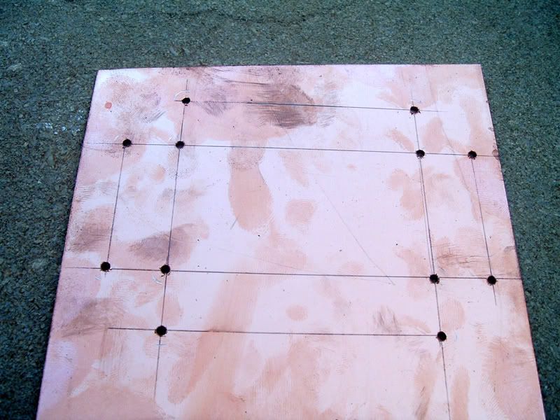

Sinon, j'ai commencé à bosser sur les caches micros en cuivre. Première méthode, traçage sur une plaque de cuivre, puis perçage des angles pour éviter les problèmes au pliage, puis pliage et soudure.
Ce n'est pas tellement convaincant comme ça, il faudra voir ce que ça donne après soudure et ponçage.

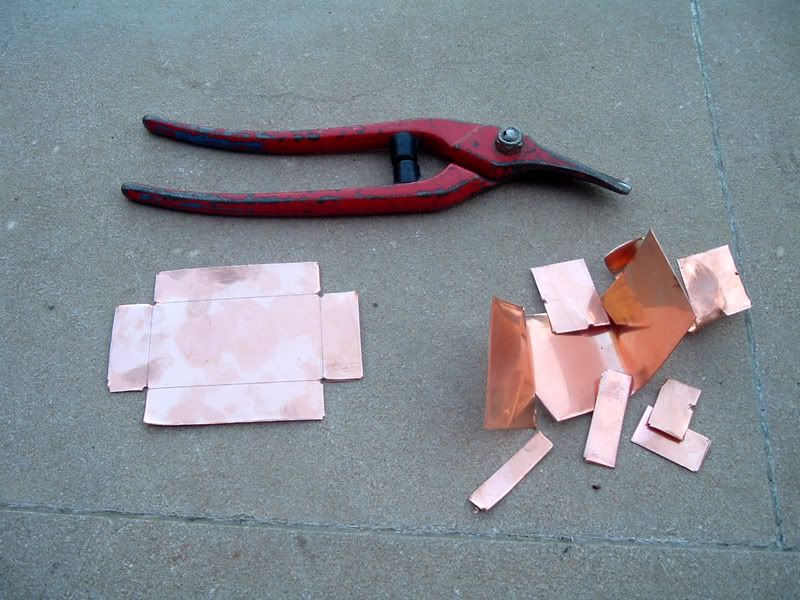

La suite :
Si la méthode du pliage donne un résultat trop approximatif, je découperai chaque partie du cache séparemment pour les souder. Sur ce, j'y cours.
EDIT : euh... mon étain ne colle pas sur ce cuivre :shock: :?: Et je n'ai pas de décapant...Pfff... Bon. Je vais essayer de trouver ça, et si ça ne colle toujours pas, il faudra envisager des caches micros en acier...

je pense que le pliage peut fonctionner si tu fais une forme en bois pour plier dessus et soudé :wink:
faut que tu brase au chalumeau ou lampe à souder pas au fer à souder :shock: tu vas y passer 15 ans

oué, faut plier sur une forme et coincer le dessus de ton cache entre cette forme et une plaque, a l'étau, pour avoir des aretes droites.
tu plies en tapant au marteau sur un martyr en bois plus long que le coté que t'es en train de plier......

Tubart a écrit :Image
:cry:
Sapotache... :pac:
Re: Tele Deluxe 72 corps métal : Caches micros maison
Phraid a écrit :Sapotache... :pac:
:mrgreen: Moi aussi je toruve ça horrible Phraid... Et pas rattrapable pour le coup. Il faut que je toruve un solution pour faire des caches micros métalliques corrects... A la taille des wide range Fender, parce que le format Humbucker classique, ça rends pas pareil...
Je vais tenter de refaire un autre cache en découpant chacune des parties, et souder au fer à chaineaux + décapant, à la vrai :mrgreen:
Non mais c'est vrai que cette histoire m'ennuie...Personne n'aurait des Wide Range ou des caches Wide Range à dépanner??? :|
