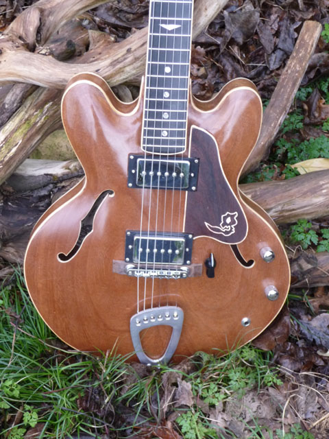

Ayant du céder ma précédente ES339 like à un ami breton je décide d'en refaire une autre sur mesures acoustique et avec deux P90 pour changer.

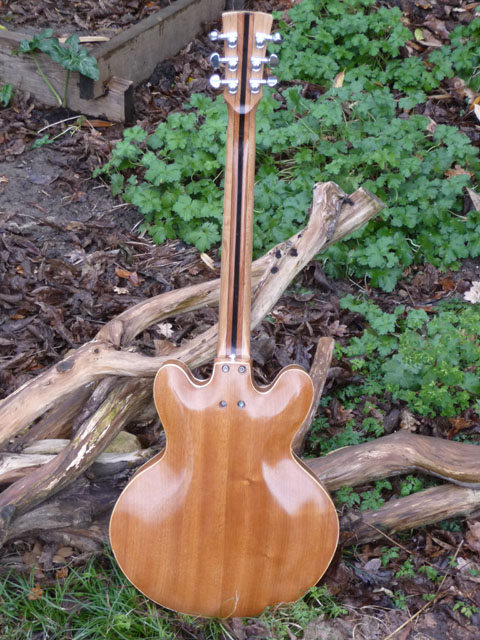

je commence par le manche je fais un talon à bascule pour permettre un fin réglage de l'angle et de l'action des cordes
le voilà terminé

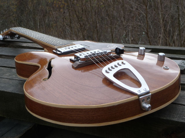

ensuite je passe au cintrage des éclisses
sculture de la table en extérieur because la poussière ded la meuleuse
jusque là tout va bien mais ça se gâte je traverse le fond obligé de refaire :connerie: j'avais envisagé de réparer mais c'était trop visible il aurait fallu faire un sunburst mais le spelli etant assez joli je refais
un malheur n'arrive jamais seul je constate que le p90 de manche ne fonctionne pas :( , j'écris chez guitar fétish ils décident de le remplacer tout en me laissant le défectueux. Ecouragé je l'ouvre et refait une soudure , il remarche mais il est un peut plus faible qu'il ne devrait je le remplacerai dès que j'aurai reçu l'autre

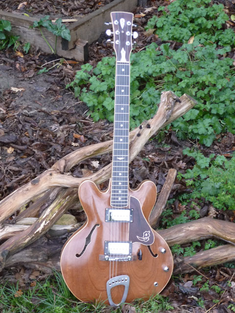

Enfin elle est finie. au niveau du son acoustique c'est acceptable en volume pas besoin d'ampli pour s'exercer avec les micro je trouve très bien.je préfère ces p90 aux humbuckers de ma première.

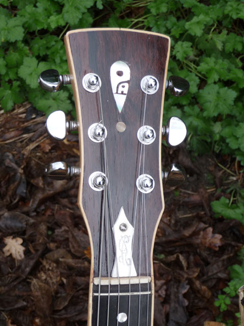

la tête

CARACTERISTIQUES
éclisses Sapelli
touche, ébène
filets platiques
table sapelli
vernis gomme laque
Micros Mean p90 au format humbucker
mécaniques Guitarfetish
bagolu

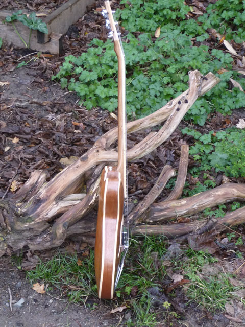

le rendu est chouette surtout la face avant (je ne suis pas fan du look de profil mais c'est personnel)

Je la trouve un peu "gonflée" en fait :oops: Mais comme d'hab, c'est du bon travail. :app: :app:
Re: Une ES33x (a ma taille)
Sympa mais la caisse est pas très soignée, dommage...

Moi c'est le galbe que je trouve bizarre, mais sinon...ben...Pueyo, quoi :lol:

je n'ai pas voulu refaire une ES335 mais une archtop qui y ressemble ,le tout à ma taille et justement je trouve que je n'ai pas encore assez fait de relief, mais elle est très agréable (pour moi) d'y jouer dessus.

Je sais pas si c'est une impression mais je trouve que la forme n'est pas symétrique, a part ça super boulot :app:
