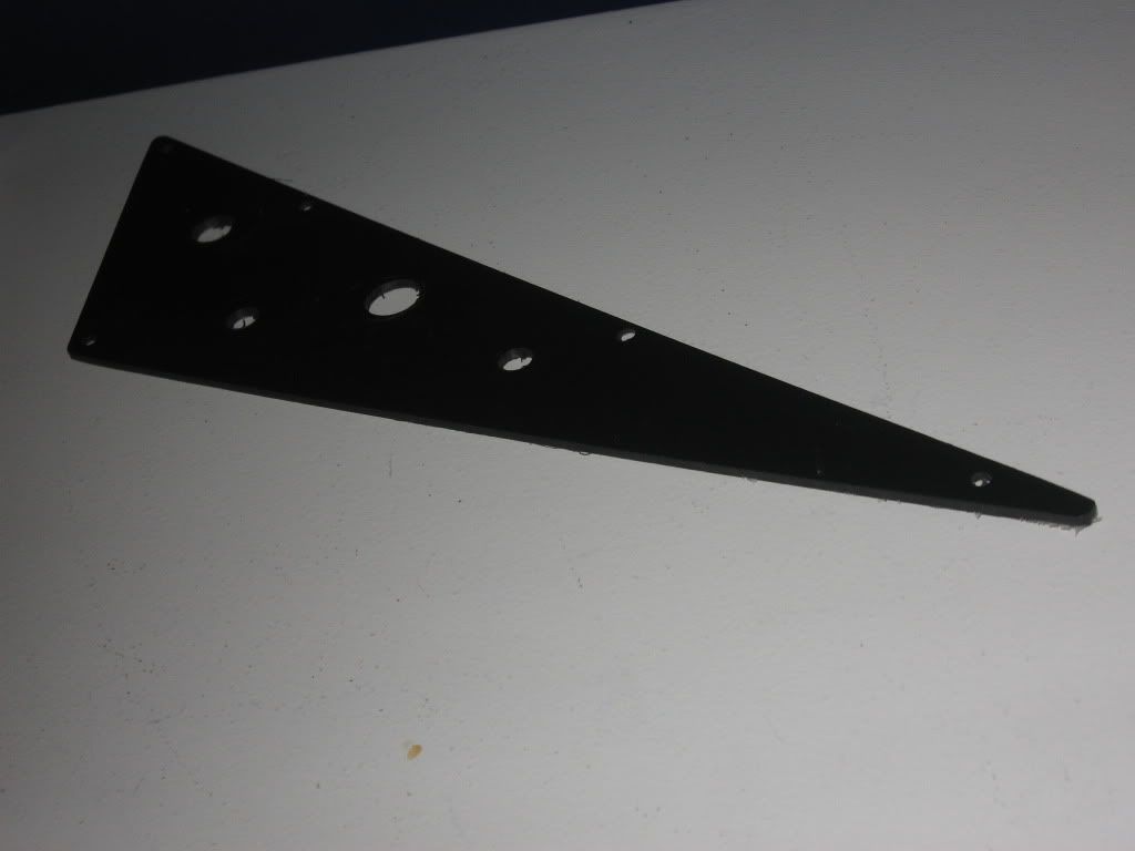

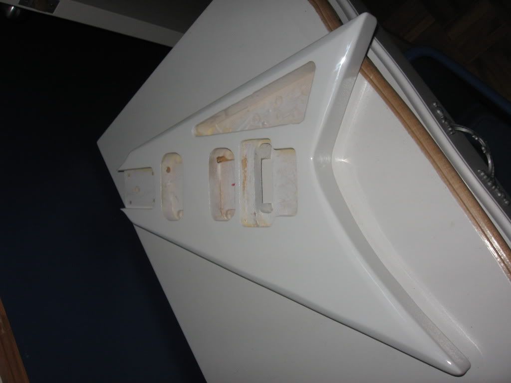

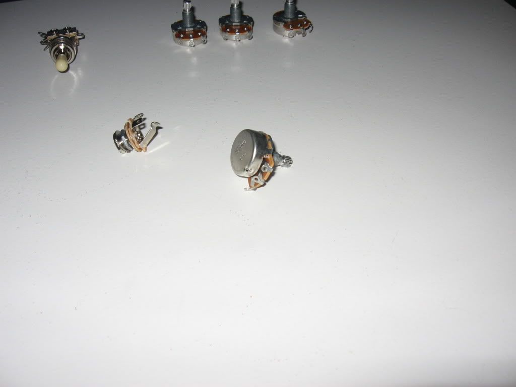

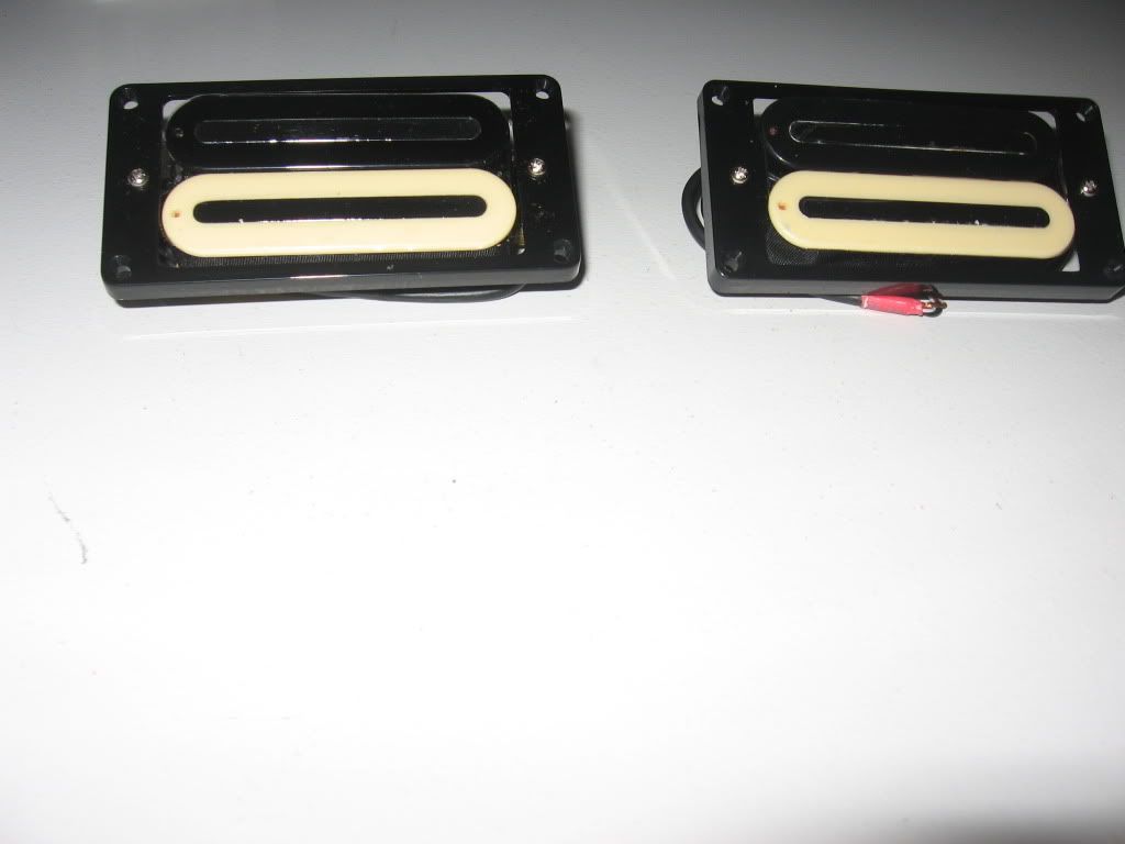

Bonjour ! J'ai acheter Du Matériel pour construire un guitare sur le site GFS, j'ai tout reçu et je m'apprete a débuter le montage.C'est une type Jackson Randy Rhoads, je vais placer quelques photos. Seulement un détail me tracasse, j'ai 2 pickups humbucker, les crunchy rails. Problème ? Dans mon pickguard, je n'ai seulement que 3 trous pour des roulettes de sons et j'ai commandé un kit dit '' les paul'' comportant un toggle switch 3 way, avec 4 roulettes de son...Comment dois-je brancher le tout ? Dois-je percer un autre trou dans mon pickguard ? merci de m'aider et Voici des photos
** Les potars sont 2x 250K et 2x 500K **
Tout cela vient de chez GFS

SpiderMark a écrit :avec 4 roulettes de son...
C'est tout de même moins bien que 3 galettes de cire !! :mrgreen:
M'est avis qu'il faut que tu parcours encore un peu la FAQ en électronique pour comprendre comment ça marche, vu le vocabulaire employé...
Parce que si je te dis, qu'à mon avis, il faut que tu câbles 2 volumes indépendants avant le toggle, à la jazz bass pour pouvoir les mixer entre eux ou à la les paul pour faire un kill switch plus efficace, et ensuite partir vers une tonalité générale, tu vas me demander de préciser, et là, c'est trop tard dans la nuit, qui certes, porte conseil...
Combien de fils, les crunchy rails, sinon ??

5 Fils, un rouge, un noir, un vert, un blanc et un argent, comme avec de l'aluminium dessu
