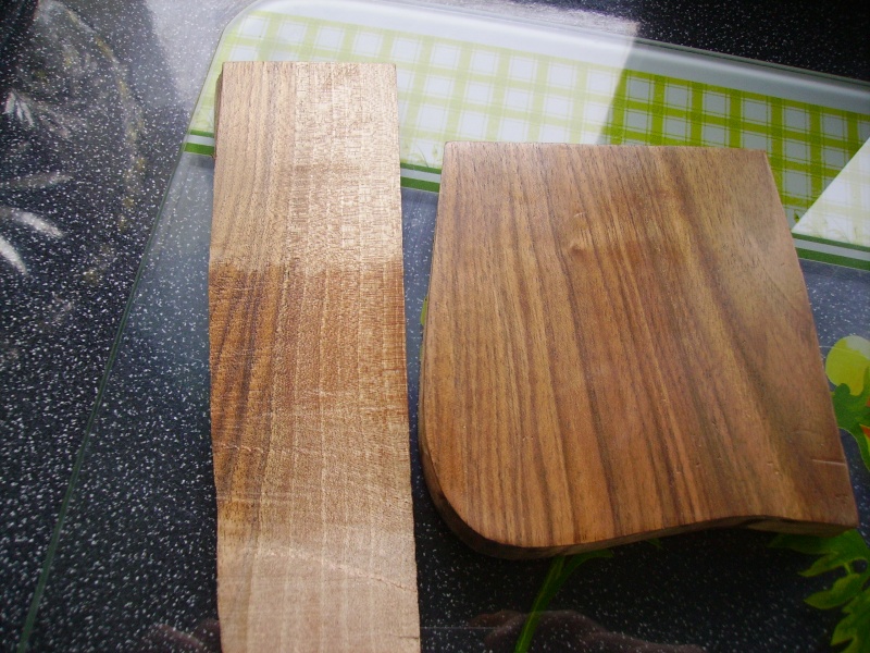

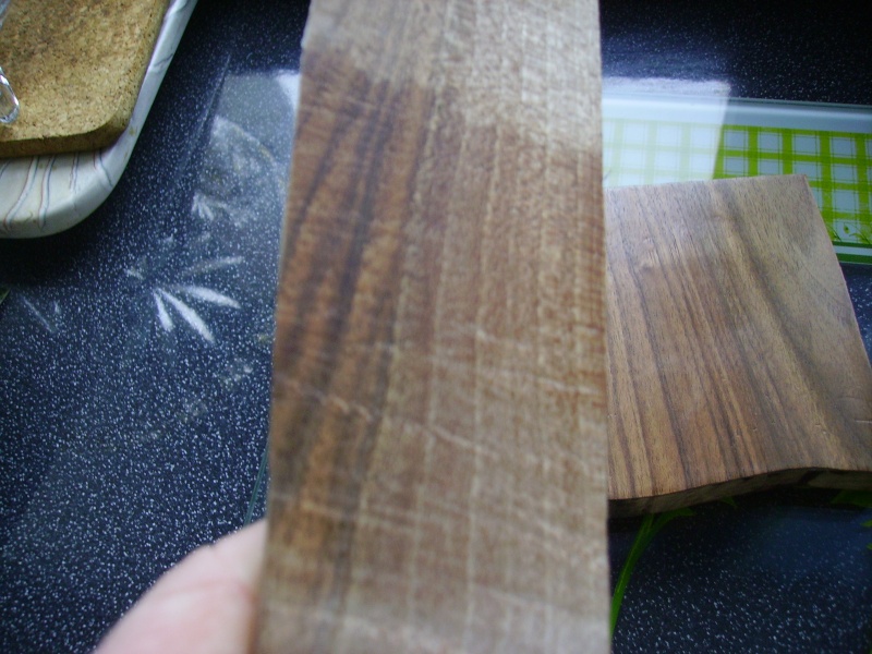

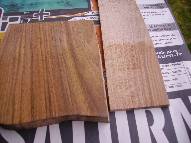

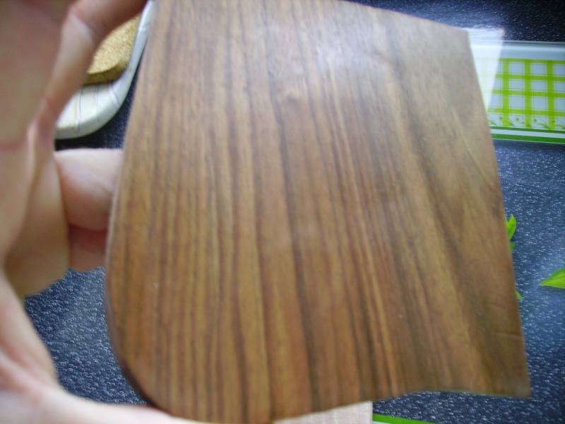

Re: jazz creuse noyer vernis ou pas?
essai avec de huile de citron pour voir la couleur
comparatif avec fondur à cirer et cire
:wink:
Messages : 6849
il y en a un qui rend plus flou que l'autre :lol:
