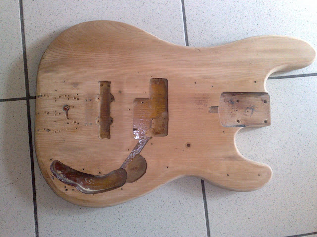

Bonjour à tous !
Je poste peu ici la lutherie en appart c'est pas très tendance...
Mais je viens de finir la 'restauration' d'un bizza que ma prof de classique m'a laissé.
A la base c'est une basse precision mais le corps a été maltraité :
- Micro EMG actif JB d'où la défonce du pickguard
- Chevalet gotoh pourri et de travers
- Manche de travers
- Micro bloqué avec des bouts de carton de paquet de clopes.
- Corps à moitié poncé mais pas les cotés...
Résultat basse injouable et très fatiguée.
Opérations réalisées :
- Nettoyage du manche et des mécaniques
- Ponçage du corps
- Réalisation d'un pickguard precision mais avec défonces pour micros JB
- Approfondissement des défonces pour les JB
- Création d'une défonce à l'arrière avec trappe d'accès pour la pile 9V
- Refonte de l'électronique (cable, potars, condo)
- Changement chevalet et visserie, boutons de potars
- finition huilée cirée.
Je vous livre les photos la basse a été livrée au fils de ma prof aujourd'hui.
http://picasaweb.google.fr/matthieu.col ... wduwwM_Cbw#
C'est mon 1er vrai bricolage en lutherie, plutôt adepte du fer à souder en général...
Tous commentaires bienvenus.

Re: Restauration d'une Fender Precision
Beau retapage Mac , la quantité de trous au niveau du chevalet , c'est hallucinant , on se demande ce qu'il a bricolé l'ancien propriétaire

Question : le bois du corps, c'est de l'aulne? J'ai du mal a reconnaitre le bois, ce veinage... :? moua je dirais presque que j'y vois du sapin alors...
tu as meme super bien bossé mathieu :app: (j avait pas vu la plaque fait maison
le corps pour moi c'est de l'aulne le ptit coté rosécote de provence
J'aurais dis du frêne personnellement!
:fessee: http://picasaweb.google.fr/matthieu.col ... 6276616354
regard bien poncé il est pas blanc comme du frène
et de l'aulne il y en a du beau j en ai vu dernierement un superbe de belles veines comme du frène mais c'est de l'aulne :siffle:
Merci pour les retours. Pour moi le bois c'est de l'aulne aussi, c'est très proche en densité, fils... à mon corps de strat... en aulne.
La plaque maison, c'était pas évident ! Même avec un gabarit, la défonceuse sur les petites cornes à fait qq bétises, j'ai dû reprendre à la petite lime certaines courbes maltraitées...
salut Mac, quoi de neuf sur PG5?
jolie restauration, pour le corps, j'aurais dit du frene aussi, ca ne ressemble a pas l'aulne de ma tele
Salut super_taz,
Pas grand chose de neuf sur PG5 j'ai le temps de rien ...
Sinon pour le frêne ou aulne, va falloir passer à l'analyse ADN c'est pas possible... Je le trouve pas très veiné pour du frêne moi... et bien trop rosé... Maintenant en général je différencie plus la 12AX7 d'origine russe ou chinoise à l'oeil nu, pas trop les essences de bois...
