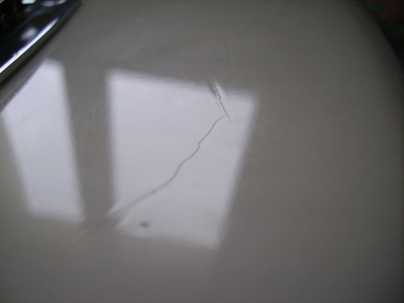

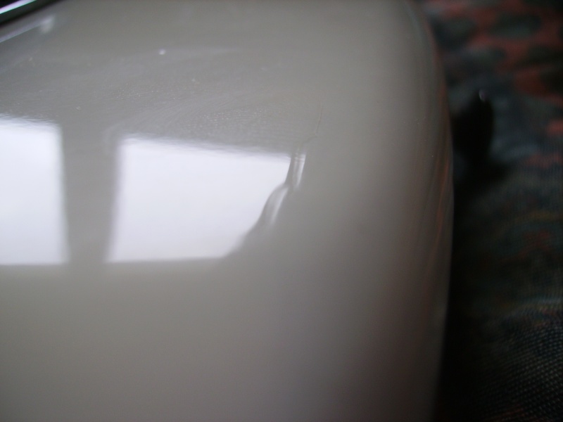

mais en faite c'est le boucheporage aussi qu il faut que je reflechisse aussi mon dos de creuse est plein de pores en 3 mois :(
alors qu'au sortir du polissage il n'en avait pas :pac:
alors c'est pas les bons produits que j utilise ou alors je met pas assez de vernis :?: et j'attend pas assez longtemps pour polir :?: genre faut attendre 3 mois et mettre une tartine de 3 mm coucou alf :prr:
et sinon pour l'autre ça se confirme le vernis foireux :pac: j ai une bombe qui était caca :pac:
ça ne y était pas il y a 2 semaines :rip:
donc pour la blanche je vais attendre et je reprendrerais le vernis dans x temps le temps que ça ne bouge plus du tout là ça ne servirais à rien ou je décape complétement
:roll: :explose:
et pour l'autre ça va rester comme ça tant pis pour la prs on va essayé de trouver quelque chose qui fonctionne :?:

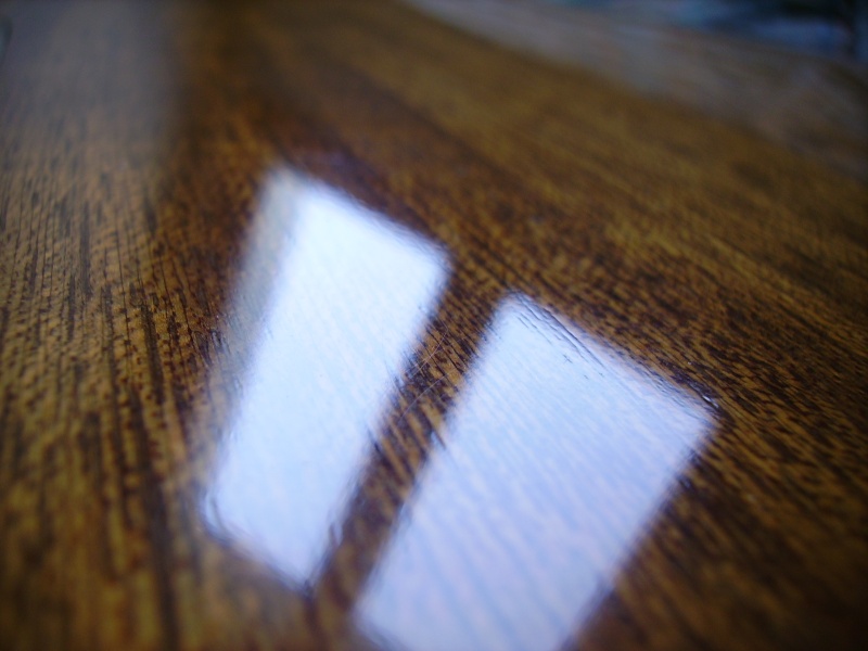

Re: la prs à lulu
j'attends 35 ans par metre d'épaisseur de vernis avant de poncer la derniere couche, et sur certaines j'ai eu du tassement aussi ;)
enfin a ramener a l'echelle de l'épaisseur totale du vernis de ma bleue, mesurée sur ce qui était sur la protection du bout de la touche coté corps
et des fois, si yl ya des défauts dans le bois en dessous, ya plus épais de vernis, et ca se tasse un peu plus.
Re: la prs à lulu
:app: la preuve par l'image :lol:
le tassement je m'en doute le vernis part dans les pores ok mais transversalement aux fibres du bois :?: je vais appeller grissom :roll:
tu as retrouvé ton pied à coulisse :D
Re: la prs à lulu
ca c'est du trop epais, pas assez attendu entre les couches, et sechage trop rapide de la peau.
comme une flaque de boue au soleil

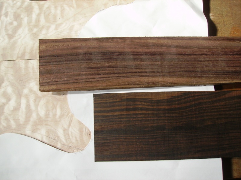

mon wraparound est là :linux:
et une petite simul avec la touche palissandre qui tire sur le violet et le placage pour la tete (le meme que la lp)
les micros seront des p nonantes cervidé avec palissandre sur le dessus :linux:
la couleur j'hesite toujours entre violet et jaunatre :aie:
il me manque :roll:
comment je coupe tout cela
1)manche traversant avec tete rapporté :?: ,multiplis inverse à ma lp 2 acajou et 1 érable avec des filets :?:
manche collé monobloc ou avec tete rapporté ou multiplis inverse à ma lp 2 acajou et 1 érable avec des filets :?:
j ai peut etre un reste d'érable torturé sinon c'est sycomore simple
la touche palissandre ou ébène ? ébene c'est plus facile pour cacher la misère si incrustation et d'ailleur je me pose la question quoi? (les oiseaux bof et ça vaut pas le coup je peux acheté les bebetes incrusté sur une touche en plus)
ou alors j'en ai reperé en abalone (c'est moin communs)
j aurais bien envie de filets sur la touche mais c'est encore une prise de tete supplémentaire :?
par contre ceci je trouve ça génial mais sans cn :rip:
je partirais bien sur une touche vierge avec juste une incruste en 12 éme case et une incruste sur la tete
autrement il me faut un truss des potards les boutons je dois avoir des ambres comme ma lp
et il me reste que 45 cm de frettes de la commande groupé :( je n'aurais pas refretté la jazz j aurais eu :pac: )
est ce que vous avez des idées à me soumettre ? :beer:

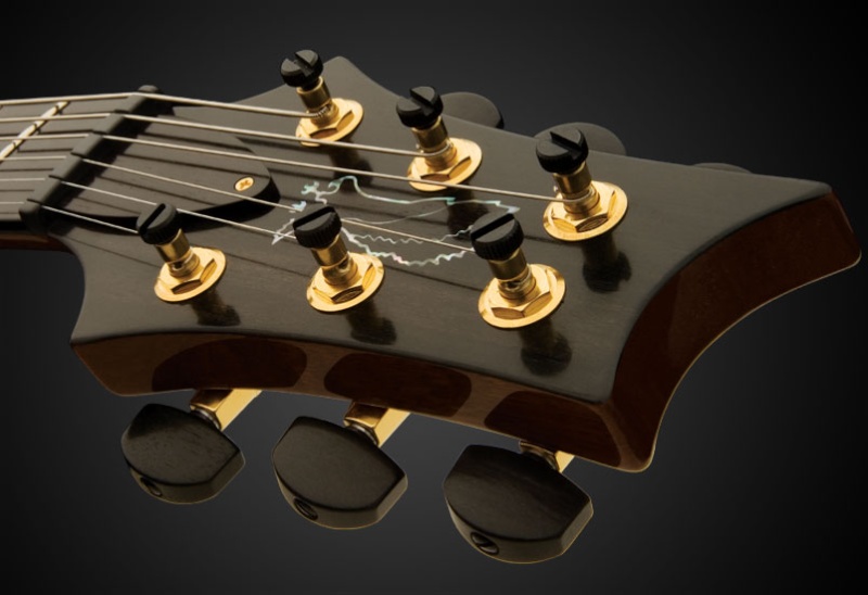

Y a donc la méthode marqueterie, avec plusieurs placage comme t'as posté dans le tuto que j'avais fais, mais sinon y a peut-être un autre truc qui pourrait être sympa :
Si tu fait comme une marqueterie, mais avec un seul placage. En gros, que tu découpe les pièces pour les remettre ensuite à leur emplacement, juste histoire de créé un trait de scie entre les pièces sans casser la continuité du veinage. Ensuite tu rempli les traits de scie avec une résine blanche (Un peu comme Bernard avec son logo de tête de la PéBécaster, je sais plus ce que c'était comme résine)
Faudrait faire un test, mais ça ne doit pas être trop compliqué à réaliser et ça peut être sympa je pense! :wink:

Ouais, j'vois qu'ils ont fait ça en nacre eux! :shock: (a moins que ce soit le jeux d'ombre qui me fasse du trompe l'oeil?!) Moi j'me lance pas la dedans sans CN!
Même avec une CN d'ailleurs, c'est super fin, je sais pas comment le morceau ne se casse pas ...
