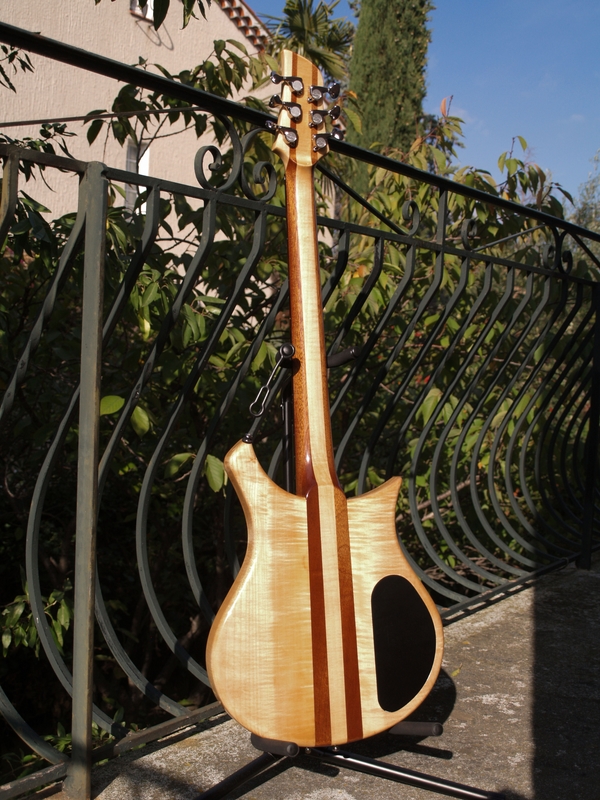

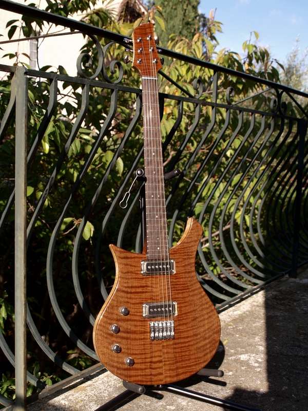

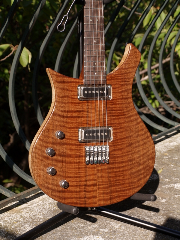

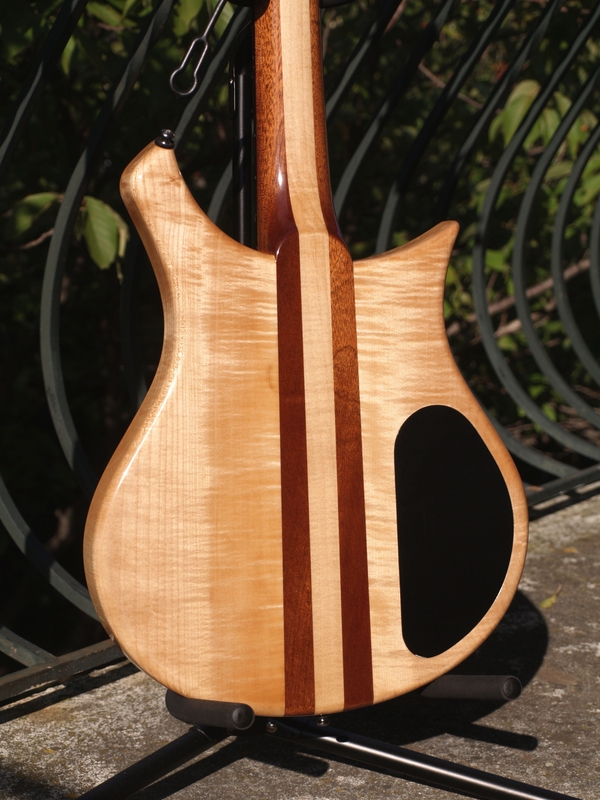

Bon, hormis quelques réglages restants à faire elle est finite (depuis deux semaines :sif: )
J'ai pas trouvé l'occasion lieu/soleil/disponibilité pour faire de belles tofs, j'ai profité du petit rayon de soleil éclairant 1 m² du balcon cet après midi pour en faire quelques unes. Ça fera l'affaire le temps que je fasse mieux.
Il me restera à faire:
- passer un coup de graphite dans les cavités micro
- refaire un sillet quand j'aurai le budget pour un jeu de vraies limes, celui-ci n'est pas top
- changer le 250k du volume pour un 500k, son effet est quasi nul
- pourquoi pas essayer d'autres micros (maison si je trouve le temps), les GFS sont valables pour le prix mais pas plus...
- améliorer le polissage du verni
RECAP :
- Solid-body forme perso, inspiration Rickenbacker 650
- Manche traversant sipo / sycomore / sipo
- Touche ébène Macassar
- Corps sycomore, table et placage de tête noyer américain, repères abalone
- Pontets ABM chrome
- Mécaniques Gotho 510 chrome
- truss double action
- Micros simples GFS NY II
- 1 volume, 1 balance, 2 tonalités
- Finition verni aquarétane KTM9
